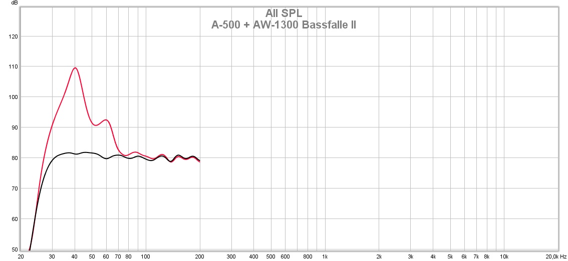

Zwei AW-1300 DSP saugen bei mir die 41 Hz Mode weg, Anpassung nur über Pegel, Delay. Die 60 Hz Mode ist per PEQ abgesenkt:
Nur eine ausgelöschte Mode ist eine gute Mode. :mrgreen:
Das ist übrigens auch mit einem AW-443, AW-993, AW-600, AW-1100 und AW-17 realisierbar, nötig ist dann natürlich ein externer DSP.
Das funktioniert sogar schon mit einem einzelnen Sub recht gut, sofern der Raum nicht zu breit, rechteckig und verschließbar ist und der Sub mittig an der Rückwand stehen kann.

Mysterion hat geschrieben:Anpassung nur über Pegel, Delay.
und dass die Flankensteilheiten der Sauger so schön mit der Mode übereinstimmen ist das Glück der Tüchtigen :wink: oder?
mir scheint, bei einer 30dB Mode wäre ein PEQ in der nuPro X eh für die Fisch' - womit wir wieder beim Thema wären ...

Hoch- und Tiefpass müssen natürlich ebenfalls definiert werden, um den Arbeitsbereich der aktiven Bassfallen festzulegen.

Mysterion hat geschrieben:Zwei AW-1300 DSP saugen bei mir die 41 Hz Mode weg, Anpassung nur über Pegel, Delay. Die 60 Hz Mode ist per PEQ abgesenkt:
Mit zwei AW-1300 hast du wohl ein Double-Bass Array aufgebaut. Erstaunlich, wie da die Raummode verschwindet. Nubert beschreibt das wunderbar hier:
https://www.nubert.de/downloads/dba.pdf
Wenn ich es richtig verstehe, dann Löschen die hinteren Subwoofer den Schall aus, der von den vorderen Subwoofern ausgestrahlt wird. So kommt es zu keiner bzw kaum Schallreflexionen an der Rückwand, was ja durch konstruktive Interferenz zur Ausbildung der Raummode führt. In dem Beispiel sind 4 Subwoofer vorgesehen, zwei vorne und zwei hinten.
