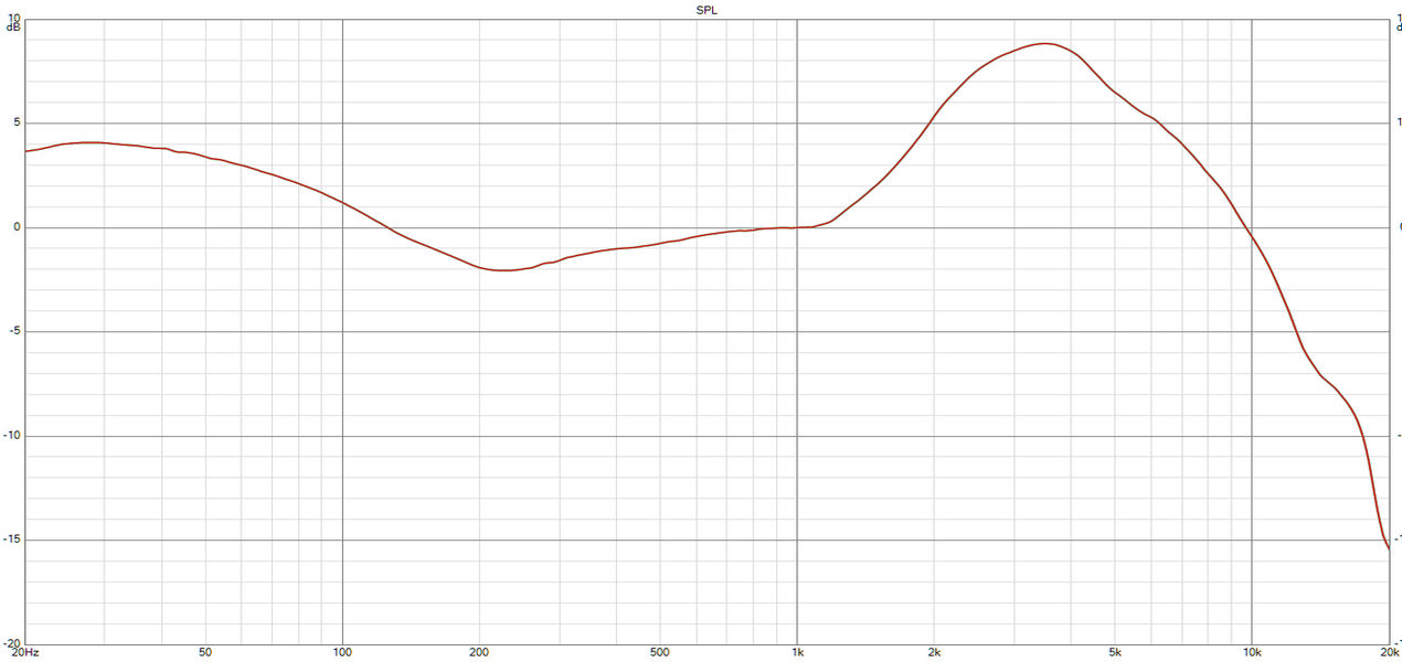

Interessant wird es wenn man die Messungen mit der neuesten Zielkurve für Kopfhörer vergleicht, die Sean Olive von Harman seit Jahren weiterentwickelt und verfeinert. Die Zielkurve entspricht dem "durchschnittlichen optimalen Klang" eines Kopfhörers (ermittelt durch Hörversuche - Details dazu im Blog von Sean Olive) gemessen am Trommelfell - also nicht mit normalen FG-Messungen von Lautsprecher vergleichen, diese sehen bei "optimalem" Klang, gemessen am Trommelfell ähnlich aus. Für die Messung der KH wird ein standardisiertes "Durchschnittsohr" bei welchem anstelle des Trommelfell ein Messmikro sitzt verwendet.
Die aktuelle Version 2018 dieser Zielkurve sieht wie folgt aus:
Mehr zu diesem Thema hier:
https://www.innerfidelity.com/content/h ... t-response
und im Blog von Sean Olive.

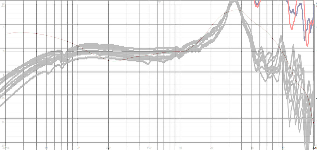

Wenn man diese Zielkurve mal über die Messungen der KH legt ergibt sich das folgende:
SRH1840
Da ist der Präsenzbereich um 3kHz deutlich stärker betont als die Zielkurve. Könnte sehr schnell anstrengend klingen. Da hilft dann auch kein Einspielen. Zu wenig Bass.
Die Klirr-Messung von innerfidelity.com zeigt ordentlich erhöhte Klirr-Werte von 800Hz abwärts. Das sollte auch deutlich erhöhte Intermodulationsverzerrungen ergeben und dadurch eventuell zusätzlich rauh klingen.
