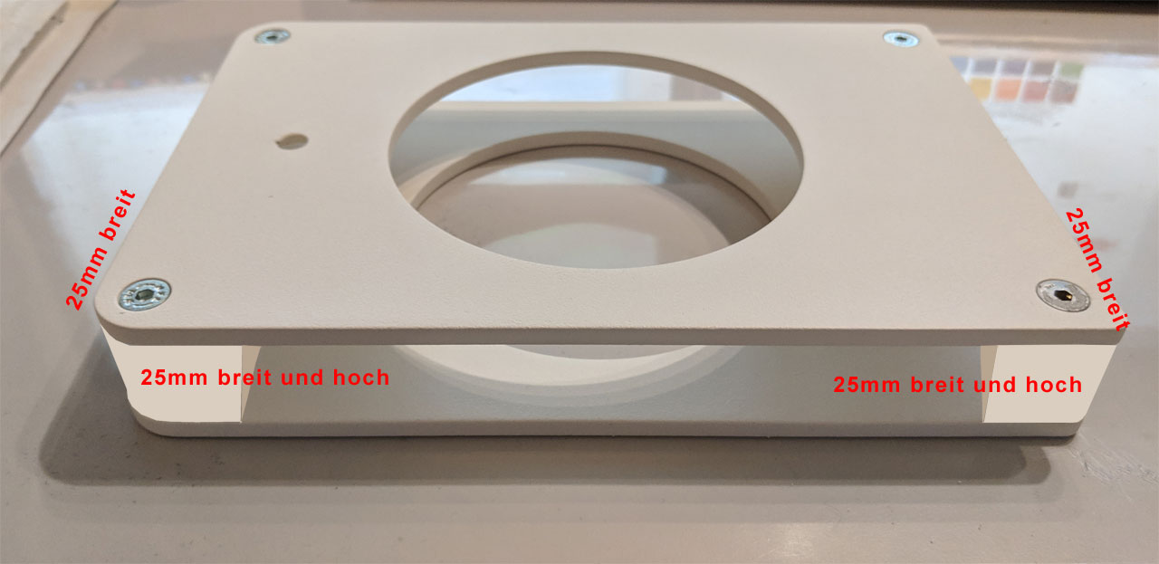

Ich habe bei Liedtke noch einmal angefragt, ob er mir neue Abstandshalter erstellen kann (bündig und breiter).
Dann würde ich es mit noch einmal aufgebockt probieren.
(unten ein Bild, wie die Abstandshalter sein sollten).
Jetzt muss ich noch geeigneten Stoff finden, mit dem ich den Aufsatz dann überziehe.
Da es ja nur den das BR betrifft, ist es egal was für Stoff es ist oder muss ich da auch auf was bestimmtes achten?
Wichtig ist mir, weiß bzw. leicht grau (müsste mal schauen was am besten aussieht) und möglichst blickdicht. Wenn dort zu stark Licht durchscheint, wäre der Vorteil dahin.

Wie wäre es denn mit einem weißen Gitter rundum oder nur auf der Sichtseite?

Alles unter ~200 g/m² wird einlagig immer die Adapterplatten und die gezeigten Abstandshalter durchscheinen lassen. Auch wenn diese selbst weiß sind (Vgl. auch weiße Stoffbespannung Nuboxen).
Die dickeren Stoffe sind meist auch gröber gewebt... mehr in Richtung Polsterstoff. Akustikstoff der entsprechend durchlässig ist, ist leider auch Semitransparent.
Doppelte Lagen könnten helfen, werden aber nicht mehr perfekt zu verarbeiten sein (Kanten, Ecken, Nähte...).
Ich würde die bündigen Abstandhalter aus durchsichtigen Acryl fertigen lassen. Das gibt dann trotz Stoffbespannung scharfe Kanten.
Oder die bestehenden nicht bündigen Abstandhalter nutzen, die liegen aussen nicht am Stoff an.
Hast Du schon einen Plan, wie du den Stoff befestigen möchtest?

Leider hat Herr Liedtke nicht die Maschinen, um derartige Fräsarbeiten durchzuführen.
Dann muss ich mal schauen, ob ich es so probiere oder mir was anderes einfällt.
Ich habe noch ältere Stoff-Testmuster hier, da hab ich schon gesehen, dass es recht lichtdurchlässig ist.
Einer ist es nicht, daher auch mein Interesse, ob und ab wann Stoff eventuell Einfluss auf die BR-Öffnung nehmen würde.
Acryl, wäre auch eine Option, ebenso wie Holz, welches ich weiß streichen könnte. Nur weiß ich derzeit nicht wer so etwas anfertigen kann.
Womöglich werde ich es einfach mal mit den bestehenden Abstandshaltern testen und gucken, ob es mir gefällt.
Wie ich den Stoff befestige, weiß ich noch gar nicht so genau. Dachte, umwickeln, durch die BR-Öffnung am Adapter nach hinten und dort festkleben.
Auf der Rückseite kommt ein kleiner Schnitt rein, damit ich die Schraube für die NV70 von unten eindrehen kann.
