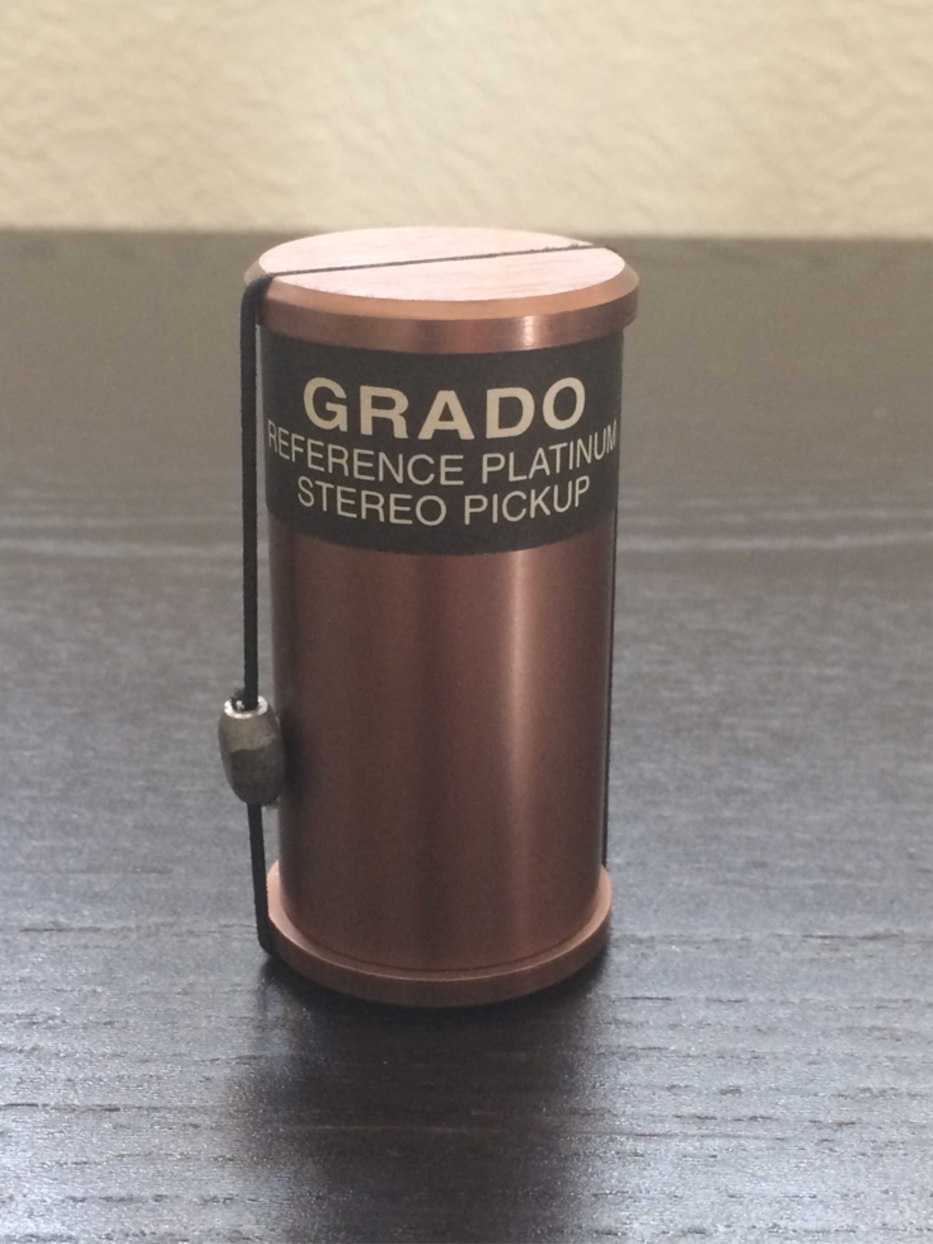

O.K., dann macht die neue Packung mehr her. Mein altes Grado war z.B. so verpackt:
sieht nicht nur wie ein Aluzylinder aus, sondern ist auch einer. Aber es kommt ja auf den Inhalt an, nicht die Verpackung...

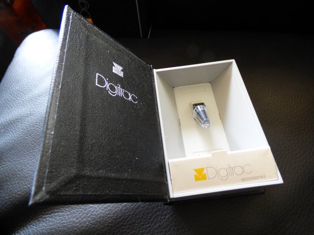

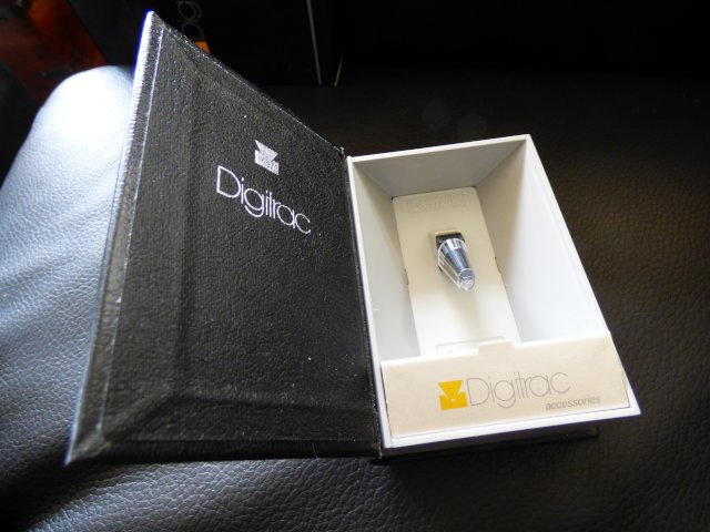

Kennst die alte Digitrac Verpackung der 300SE? Ist designt wie ein Buch, das fand ich putzig..
Wobei eigentlich jede aufwendige Verpackung Schwachsinn ist, man zahlt sie ja mit

Seh ich zum ersten mal. Ja, sieht witzig aus.
Klar, die Packung zahlt man mit. Von daher gut, dass Ortofon mit einem vergleichsweise einfachen Kunststoffteil auskommt....

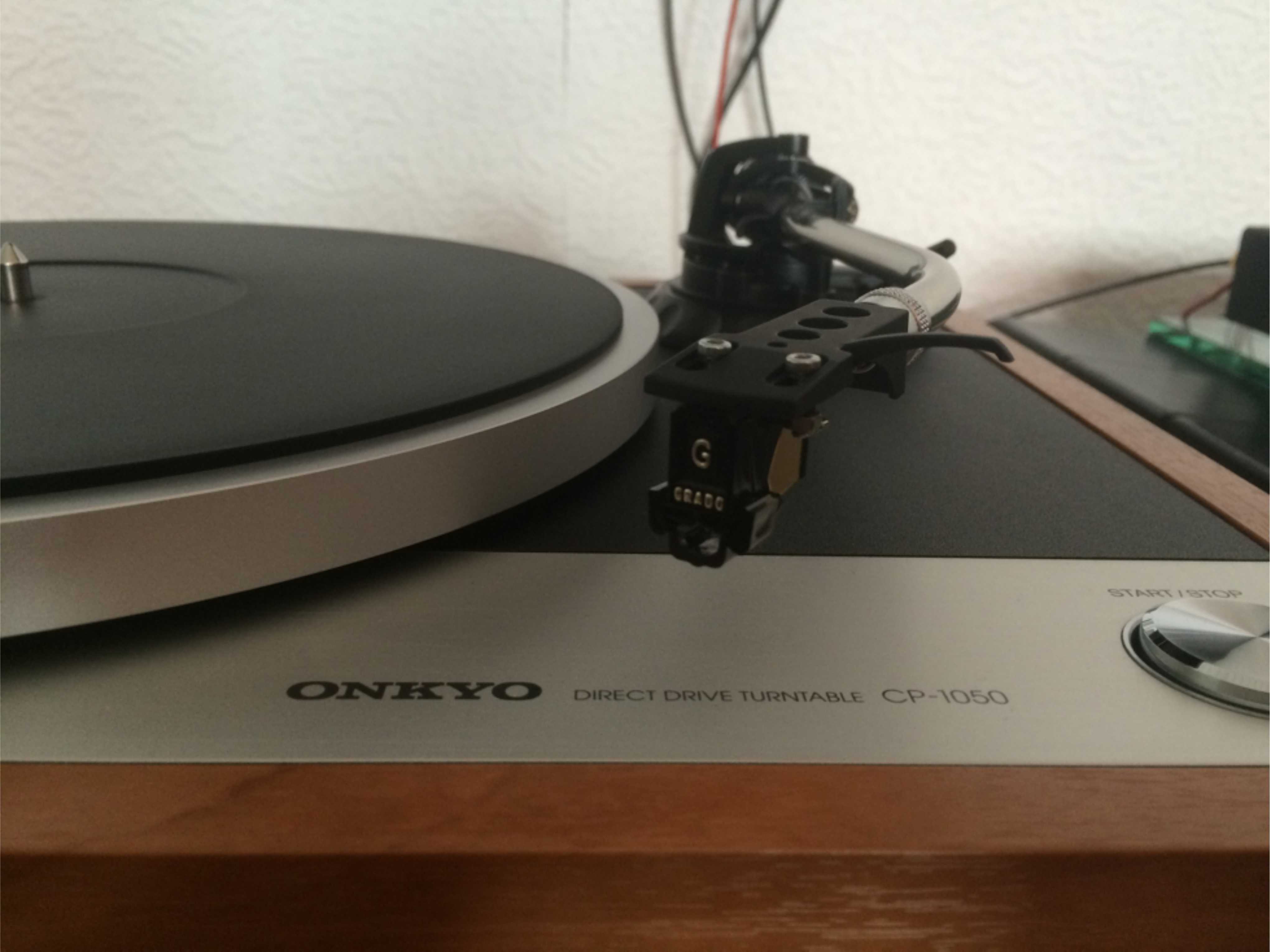

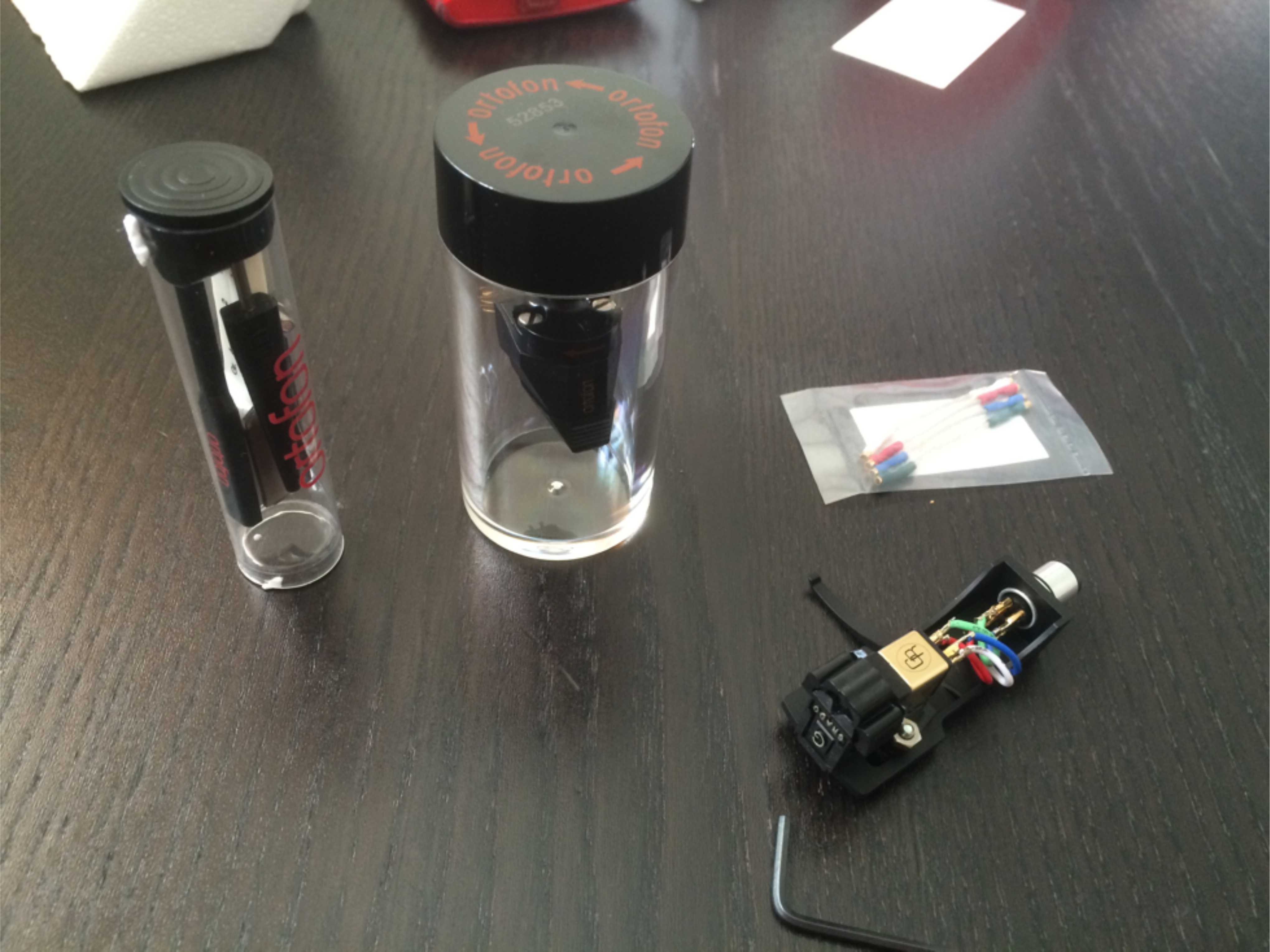

so, kuzer Einbaubericht
der Ausgangszustand mit Grado- Abnehmer...

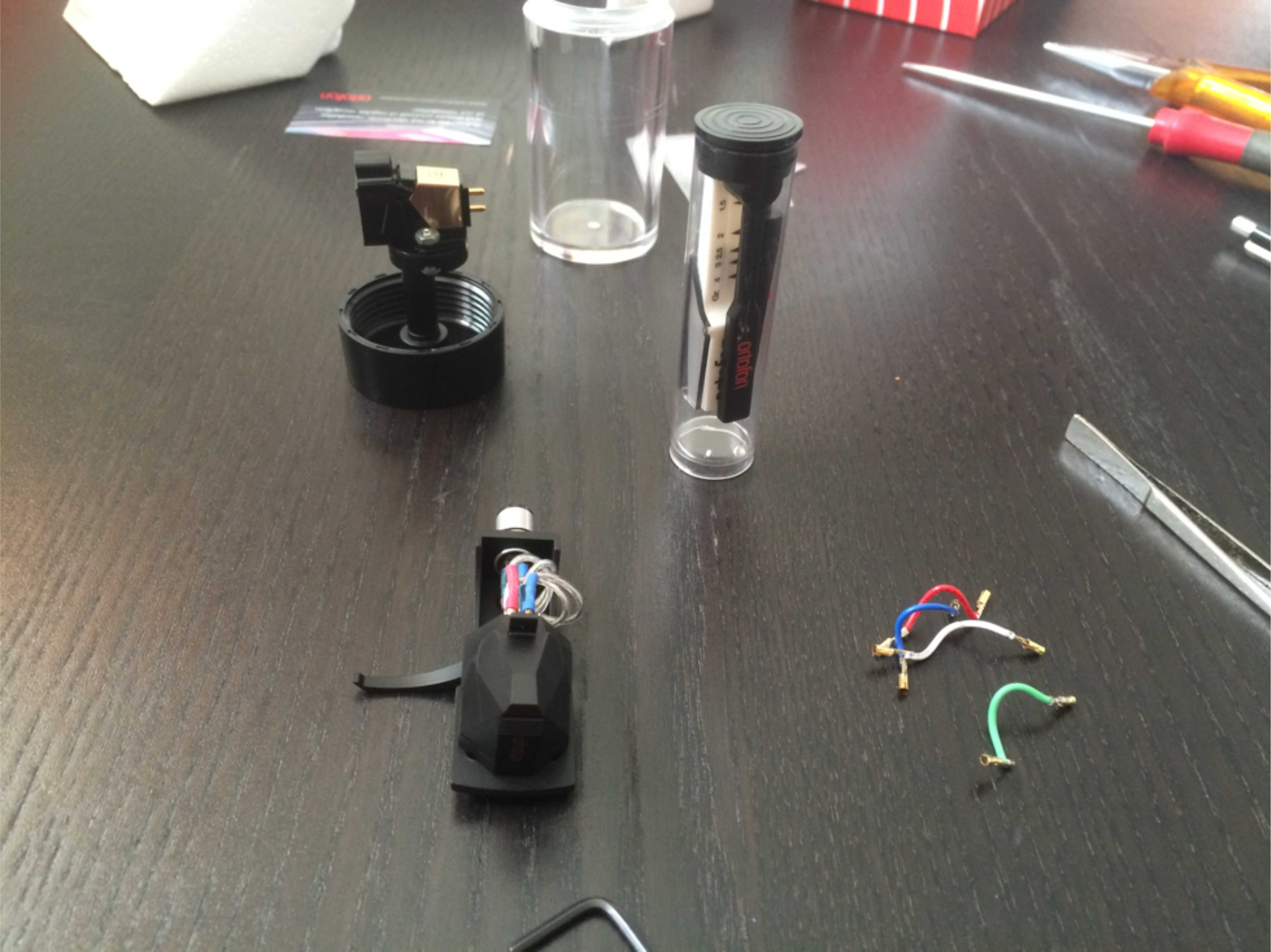

wie wunderbar sind doch abnehmbare Headshells:
und schon drin das 2M Black:

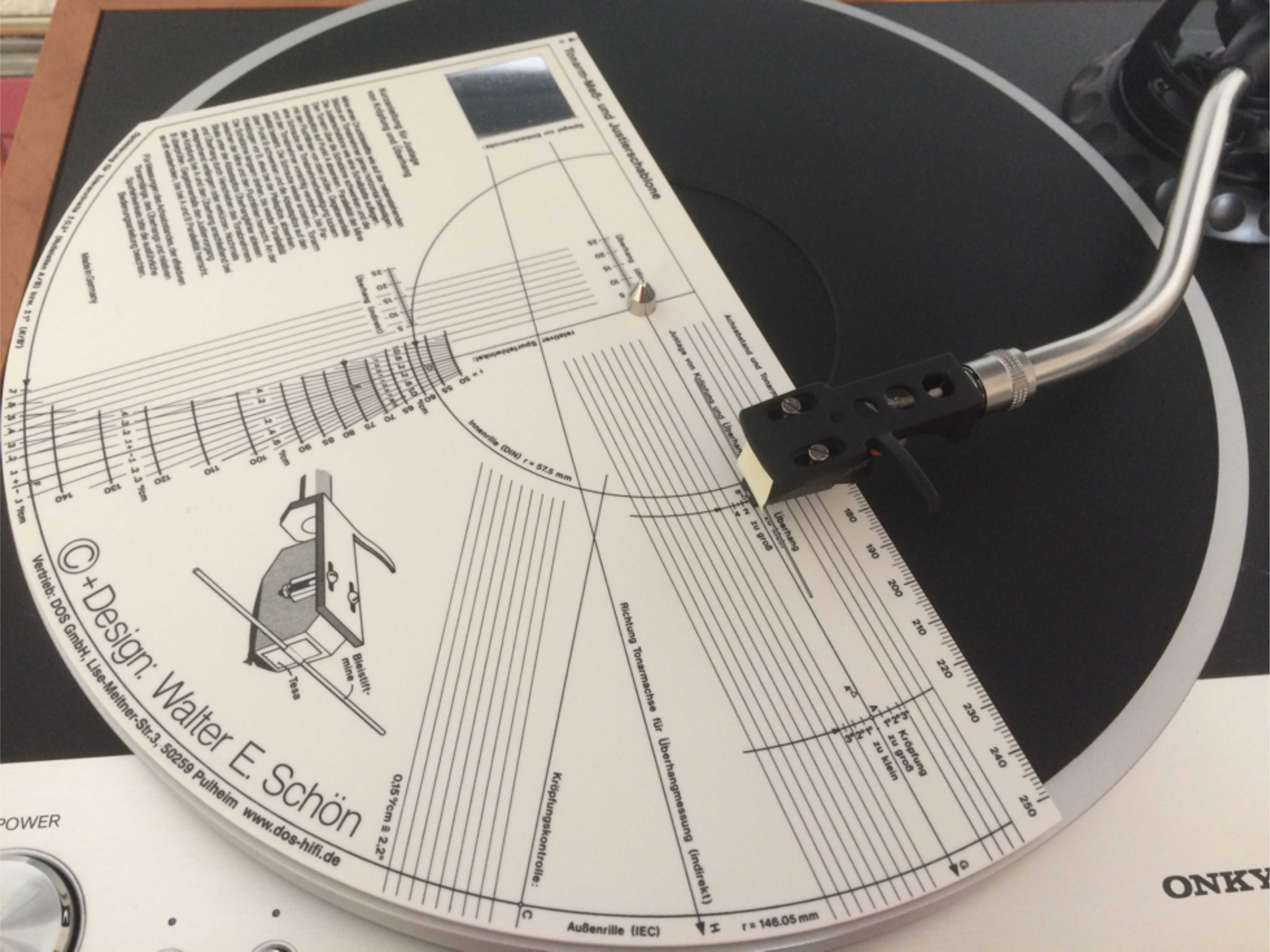

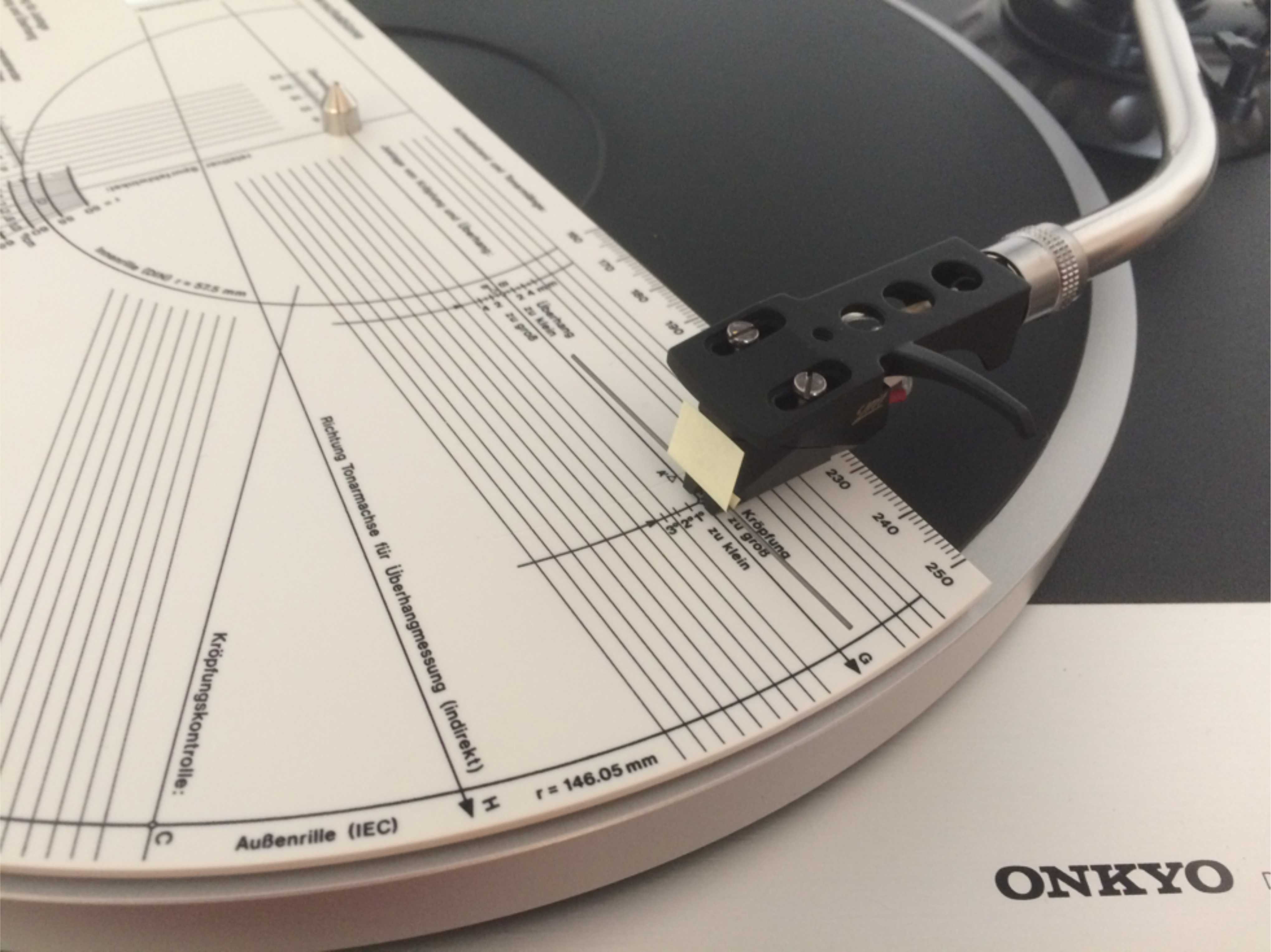

und jetzt das Gefrickel mit Überhang und Kröpfung (vielleicht kennt jemand die "Walter E. Schön" Schablone):
und so weiter....

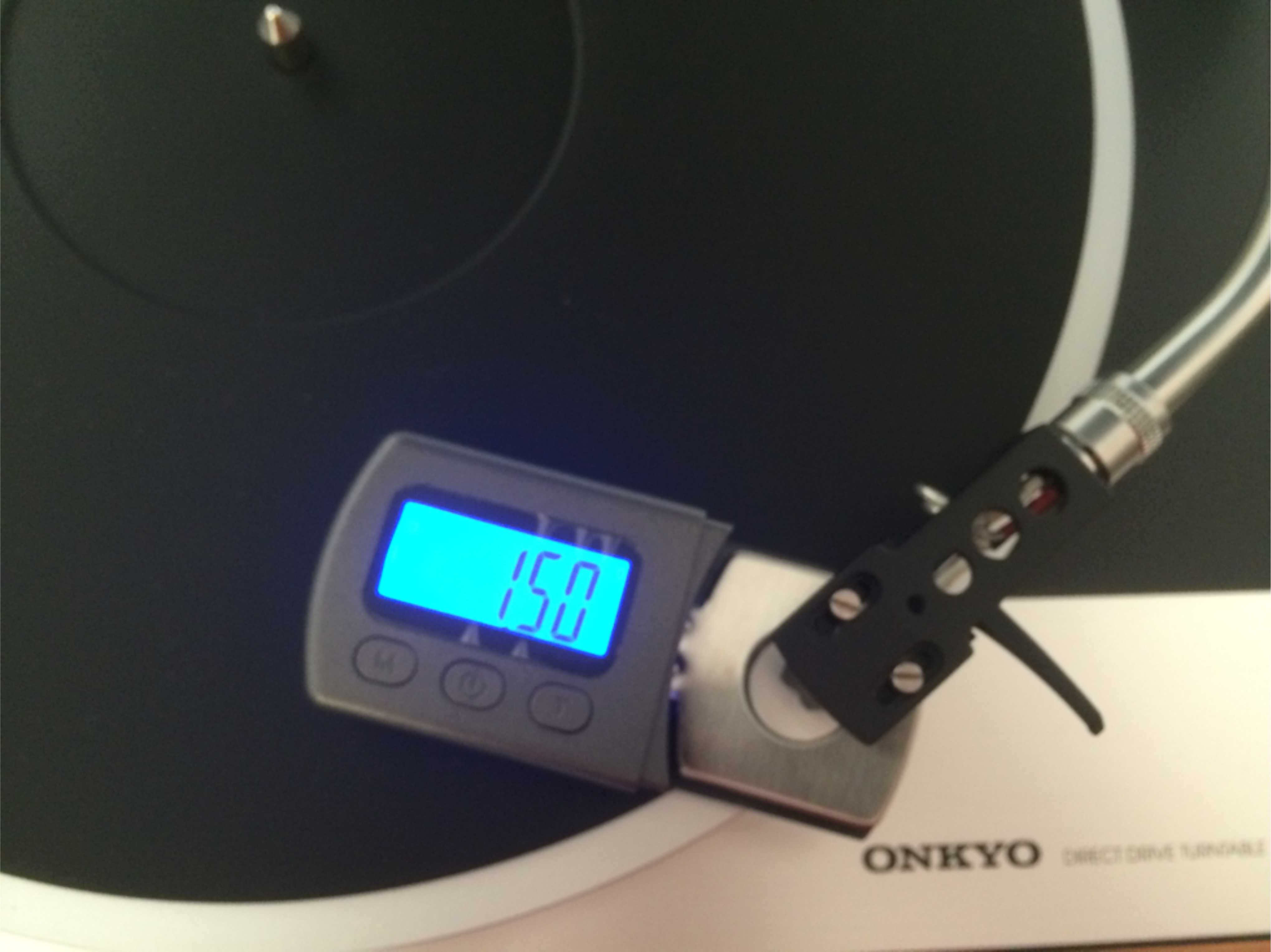

so, Auflagekraft:

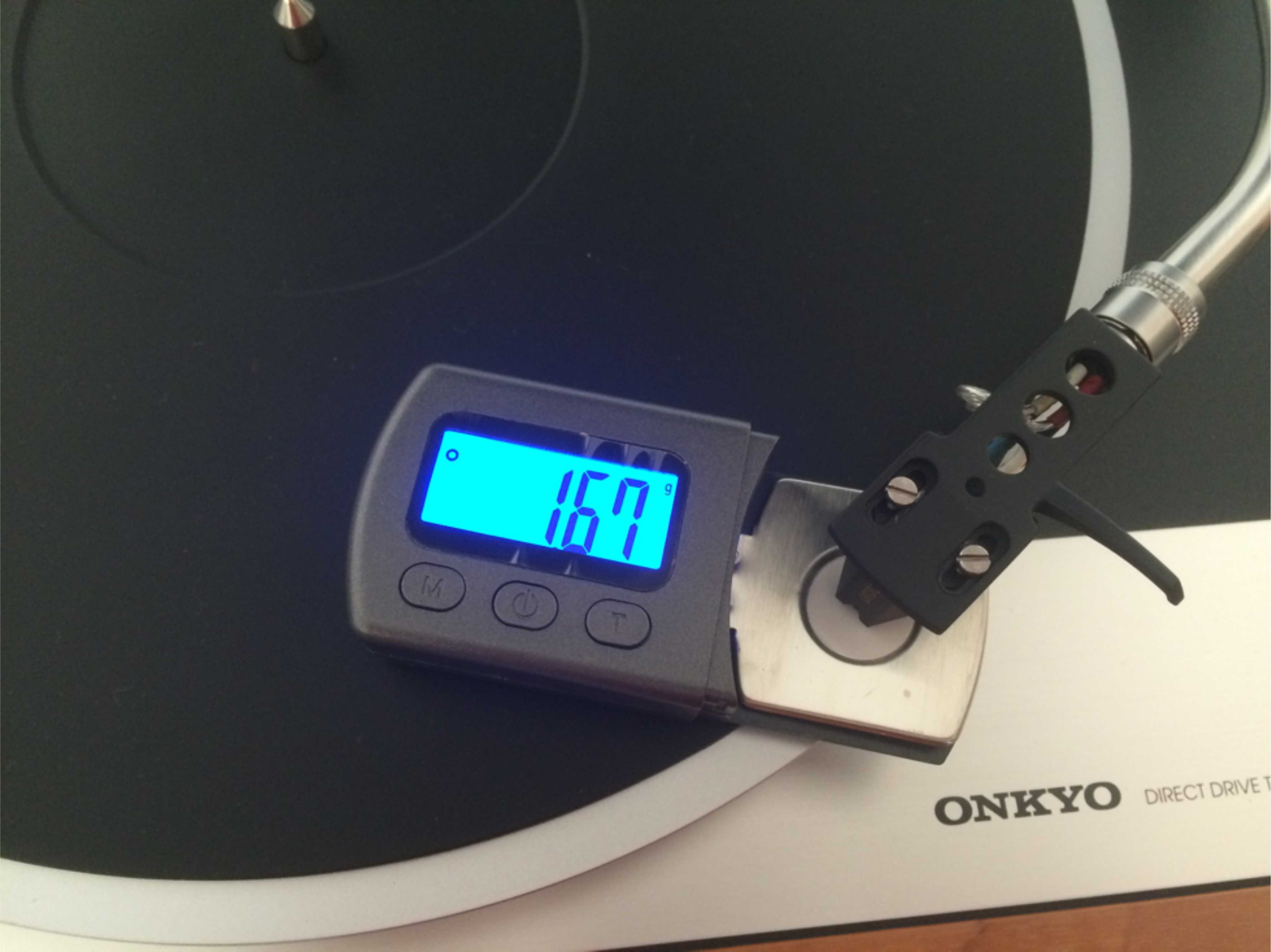

bis es passt:
und die erste Platte dreht sich
