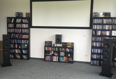

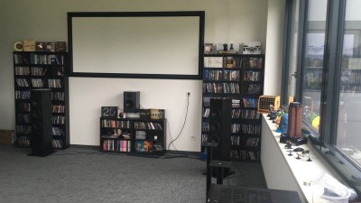

Nur in aller Kürze, weil ich heute noch viele andere Sachen zu tun habe
So kann das aussehen:
- hübsch...
- mit Kabeln
Relativ einfach zu sehen ist auch, dass dort ebenso eine weitere nuPro A-700 passen würde, während ich schon aus optischen Gründen, dort eine AS-450 nicht so hübsch finden würde (was mein persönlicher Geschmack ist)
eine AS-250/AS-450 ist für den Centerbetrieb geeignet.
Aus den seitlich strahlenden TT des AS-250 kommen tieffrequente, nicht ortbare Schallanteile

Danke, jetzt kann ich's mir vorstellen.
Das geht aber auch nur gut mit 2 nicht gezeigten A-100 als front height und "dialog lift" vom Yamaha - oder?
