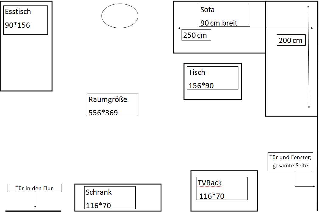

Guten Abend,
habe nicht gedacht, dass die Diskussion soweit ausartet :/. Habe mich aufgerafft, den raum abgemessen und eine Skizze erstellt und hoffe sie hilft euch mir zu helfen, wofür ich dankbar bin, da ich wirklich überhaupt keine Ahnung habe.
Die Gewichtung sieht wie folgt aus 60% Musik und 40% Film und Fernsehen wobei ich dem Film doch vorrang geben würde. Für den Reciever habe ich anfangs 800,00€ eingeplannt mittlerweile würde ich bis 1100,00 gehen. Bei den Boxen würde ich an die 2200,00€ ausgeben. Bis jetzt besitze ich auch keine Komponente, fange bei null an!
So ich hoffe es waren genug Informationen und freue mich über Antworten und Anregungen!!

Niko85 hat geschrieben:habe nicht gedacht, dass es soweit kommt.
Mach dir nix draus, hat nix mit dir zu tun! :wink:
Zu deinem Zimmer:
Grundsätzlich wirst du keine Wunder erwarten können, denn Couch an der Wand heißt immer, dass der Klang durch die Reflexionen der Rückwand ziemlich verfälscht wird.
Da du die Chance hast, etwas mehr Geld als ursprünglich geplant in die Hand zu nehmen, dann würde ich eher zu dem folgenden Setup raten:
Vorn (Links, Center und Rechts) 3 * CS-42, die kleinen WS-12 nur für hinten nehmen, dazu einen AW-560 als Subwoofer, das müsste knapp unter dem von dir geplanten Budget liegen.
Wenn du die übrig gebliebenen Euronen beim Receiver drauf legst, dann würde es z.B. für einen nagelneuen Yamaha RX-V2067 reichen.
Von den WS-12 vorn würde ich deshalb abraten, weil die nur bis 125 Hertz runter gehen... das macht die Bass-Abtrennung für den Subwoofer einfach kritischer. Die CS-42 geht weiter runter, was die übliche Abtrennung bei 80 Hz ermöglicht.

Niko85 hat geschrieben:Auf der Nubert-Seite wird das nuLine 82 Set angeboten, würde das auch gehen?
Geht natürlich auch, aber wenn ich mir dein Zimmer anschaue, dann würde ich da nicht noch 2 Standboxen rein stellen wollen.
