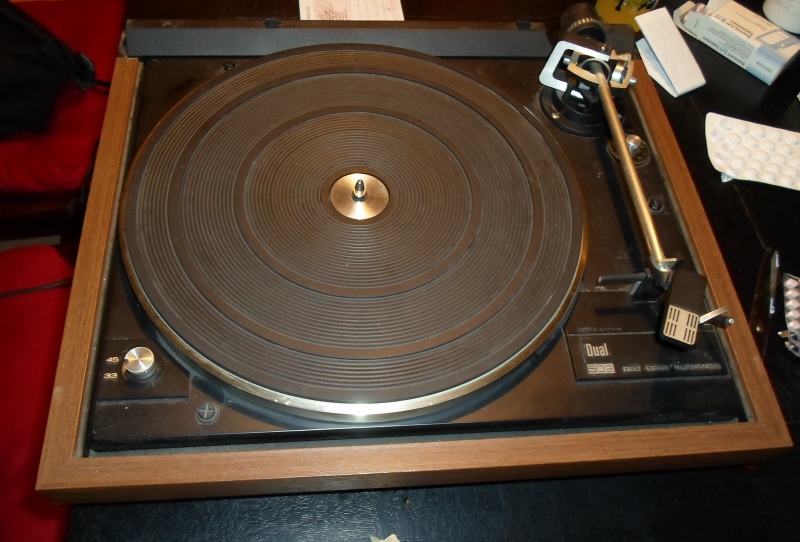

502
Erstmal ein Cinchkabel anlöten, original Dual liegt noch rum, ok ab dafür, geht nur um einen Test ob die Kiste überhaupt noch richtig läuft...
..und schon dreht meine arme maltretierte Ärzte Testplatte die immer alles ertragen muß, aber klingt alles wie soll und Ärmchen hebt sich brav am Ende der Platte und Motor stopt. Natürlich war ein falscher Riemen drauf und wurde durch den richtigen ersetzt und natürlich wurden Motorlager und Tellerlager gereinigt und erstmal abgeschmiert vor dem ersten Lauf....
Bei den alten Dual mag ich diese Zarge mit dünnem Rand und der hohen Plastikwanne gar nicht, andererseits soll nicht jeder Dreher komplett geändert werden von der Zarge, also habe ich die Plastikwanne vom 606 mit dem Rahmen des 502 unter Zwang verheiratet und natürlich ist der doofe Motor um ca. 2mm zu tief und sitzt auf der Wanne auf innen, also Wanne an der Stelle aufschneiden und Filzplättchen unterkleben und schon schwingt alles frei wie soll.....
.....und sieht dann erstmal so aus..
					Zuletzt geändert von Gabi mag Mukke am Do 16. Jan 2014, 16:31, insgesamt 1-mal geändert.

Ich habe ja bei meinem 721 auch die "Badewanne" durch eine klassische ersetzt. Vor allem die Qualität dieser Holzimitation ist sehr sehr bescheiden. Es sieht einfach von weitem nach Plastik aus, was es auch ist.
Im Vergleich zu meinem 721 (dank Direktantrieb und Vollautomatik), hat der 502 ja fast nichts unter der Platine… schön aufgeräumt. Das soll ja auch sein Vorteil sein und der 510 zum Beispiel ist noch einfacher.
Alle haben aber umschaltbare Geschwindigkeiten… das Umschalten per Riemenumlegen hätte sich damals kein Hersteller getraut.
