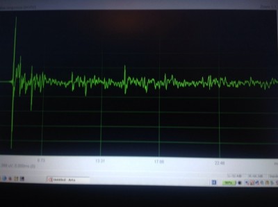

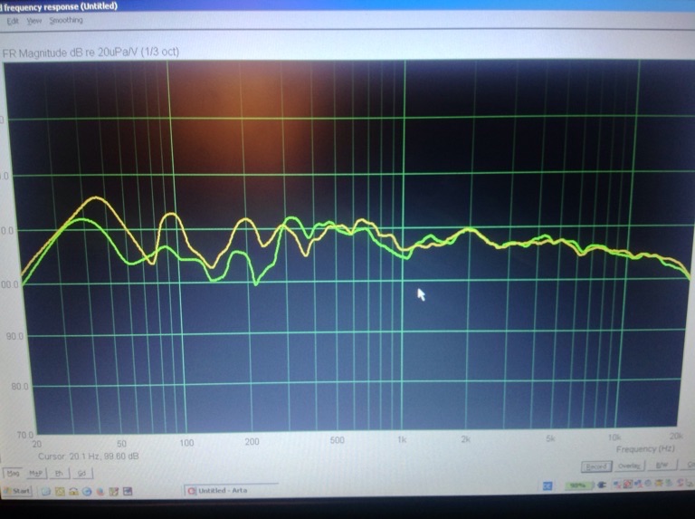

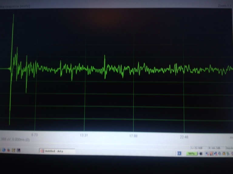

eine Messung des Frequenzganges am Hörplatz mit professionellem Equipment ist als Grundlage für "objektiv" "guten" Klang sehr wichtig, da man sich schnell an starke Abweichungen nach oben oder unten gewöhnt. Überhöhungen im Bassbereich um 100Hz zB täuschen eine besondere "Tiefbassfähigkeit" vor, die aber in Wirklichkeit gar nicht vorhanden ist. Nach erfolgreicher Linearisierung mittels Absorber-/Diffusoren und optimierter Lautsprecheraufstellung klingt ein linearer Frequenzgang dann erstmal oft "schlechter". Anbei Messchriebe von meinem, akustisch optimierten Hörraum:
Impulsmessung: kaum "flattern", recht gleichmäßiger Abbau des Impulses durch optimale Bedämpfung
Bis auf die Wellen im Bassbereich relativ linear und (wichtig!): zu den Höhen hin leicht fallender Verlauf
