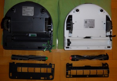

Ab und an können die sich mal aufhängen - sind halt auch nur Computer :mrgreen:
Magst du mal ein Foto der Unterseite beider Geräte posten? Mich interessiert mal, wie die sich da unterscheiden.

von zeitgespenst
Hi,
naja, der Vorwerk hinge sich dann zu oft auf :wink:
Hier ein Bild von der Unterseite der beiden tüchtigen Saugroboter:
Vorwerk VR200 (links) und Neato D85 (rechts)

von Paffi
zeitgespenst hat geschrieben:Hi,
Danke! Interessant, wie ähnlich die sich sind :D Wenn es die Seitenbürste sein muss: Die höheren Botvac haben die auch meine ich :mrgreen:
