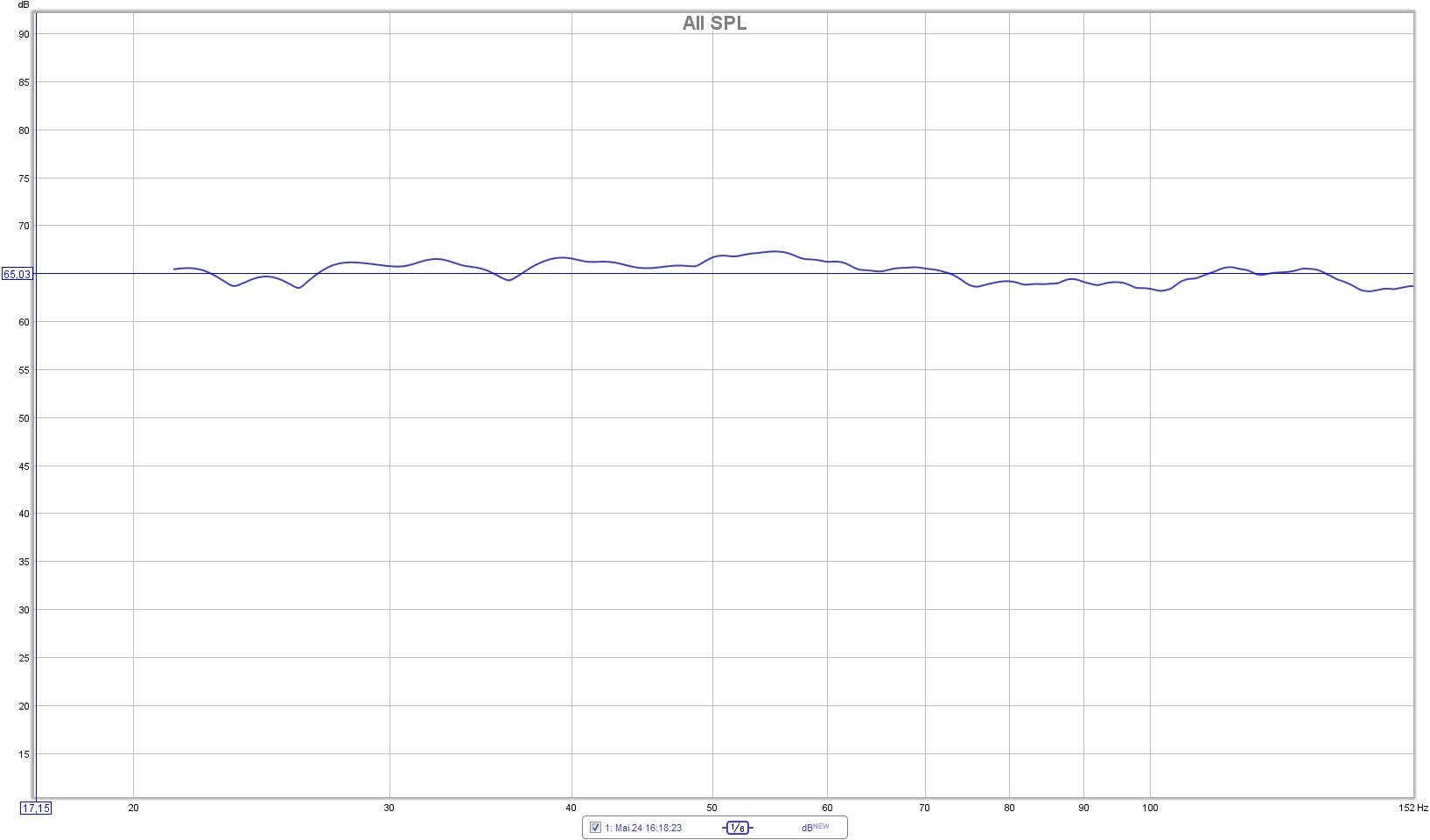

Goisbart
- Beiträge: 1049
- Registriert: Mi 27. Feb 2002, 03:33
- Has thanked: 25 times
- Been thanked: 32 times
Re: Belastbarkeit von nubert Lautsprechern
Respekt!Mysterion hat geschrieben:Ich höre auch was meine Nubis können:
http://www.nubert-forum.de/nuforum/down ... AW-600.jpg
Aber ohne Fragen geht's nicht:
Wie groß ist der Bereich im Raum für den diese Darstellung gilt?
Sind Messungen bei anderer Lautstärke ähnlich gut?
Hast Du auch mal mit langsamerem Sweep und längerem Fenster und schnellerem Sweep mit kürzerem Fenster gemessen?
Was ist an Audyssey Mikros besonders schlecht, das zu fehlender Reproduzierbarkeit führt? Ich habe zwar keins, aber mal abgesehen von einem nicht kalibrierten FG, hätte ich erwartet, dass man in diesem Jahrtausend Mikros bauen kann, die bei identischen Bedingungen vergleichbare Messungen liefern.Mysterion hat geschrieben:Audyssey Mikros liefern keine 100 %ig reproduzierbaren Ergebnisse, mach' mal direkt zwei Messvorgänge hintereinander, dann siehst Du was ich meine.
