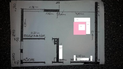

Welche von den Zwei'n würde sich denn zum "Leisehören" besser eignen? Die NuVero 60 oder 110?
NuControl wird zu Zeit nicht in Erwägung gezogen.
Viktor Novyy
Re: NuVero 60 mit SW oder NuVero 110 ohne SW?
Beitrag von Viktor Novyy »
Wie will man sowas pauschal beantworten? Da spielt der Raum und die Aufstellung eine maßgebliche Rolle, der Hauptunterschied zwischen beiden Boxen wird die Anregung der vertikalen Mode sein. Als Folge könnte die nuVero 60 leise etwas vollmundiger klingen, da mehr Pegel im Bass im Bereich der Mode vorhanden ist. Zum Leisehören bietet sich die Loudness oder ganz generell eine Bassanhebung (und evtl. Höhenanhebung) an, damit es eben nicht matt und fade klingt. Mit dem ATM bist du auf dem richtigen Weg, da kannst du das einstellen. Hast du den Wikipedia-Link mal gelesen? Welcher Verstärker wird genutzt?
burlie
Beiträge: 727
Registriert: Di 9. Feb 2010, 11:56
Has thanked: 147 times
Been thanked: 41 times
Beitrag von burlie »
Viktor Novyy hat geschrieben:Wie will man sowas pauschal beantworten? Da spielt der Raum und die Aufstellung eine maßgebliche Rolle, der Hauptunterschied zwischen beiden Boxen wird die Anregung der vertikalen Mode sein. Als Folge könnte die nuVero 60 leise etwas vollmundiger klingen, da mehr Pegel im Bass im Bereich der Mode vorhanden ist. Zum Leisehören bietet sich die Loudness oder ganz generell eine Bassanhebung (und evtl. Höhenanhebung) an, damit es eben nicht matt und fade klingt. Mit dem ATM bist du auf dem richtigen Weg, da kannst du das einstellen. Hast du den Wikipedia-Link mal gelesen? Welcher Verstärker wird genutzt?
Moin,
den Bericht kenn ich.
Zu Zeit nutze ich ein NAD C326BEE. Da es eh nur bei Zimmerlautstärke bleibt sollte dieser reichen.
Danke für Eure Infos!
(Der Raum beträgt 20-22qm zum L zusätzlich plus 12qm.Die 60'er sollten unter diesen Voraussetzungen wohl reichen.)
MfG
Burlie
