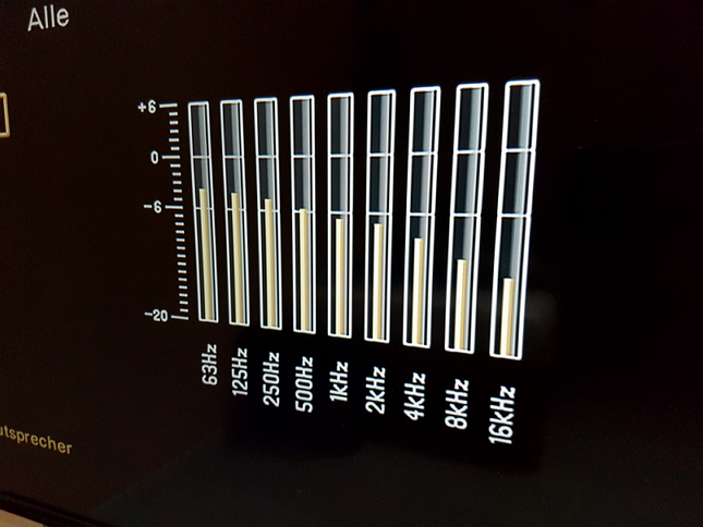

Re: Endstufe zur Entlastung des AVR
Okay, deshalb war er wohl ausgeblendet bei mir.n.u.b.e.r.t hat geschrieben:Laut BDA solltest du den Grafik EQ haben.
Der wird aber nur angezeigt, wenn du nicht auf Pure gestellt hast und Audyssey auf Aus.
Hier die Kurve.
Weis nur leider nicht, wie mir das helfen soll, anscheinend sind die Höhen ja schon massiv heruntergeregelt...

Wie schon erwähnt so einmessen das nicht alles so weit runtergeregelt werden muss.
Danach nochmal den EQ hier einstellen, allerdings wenn möglich Front Li + Re getrennt zeigen.
