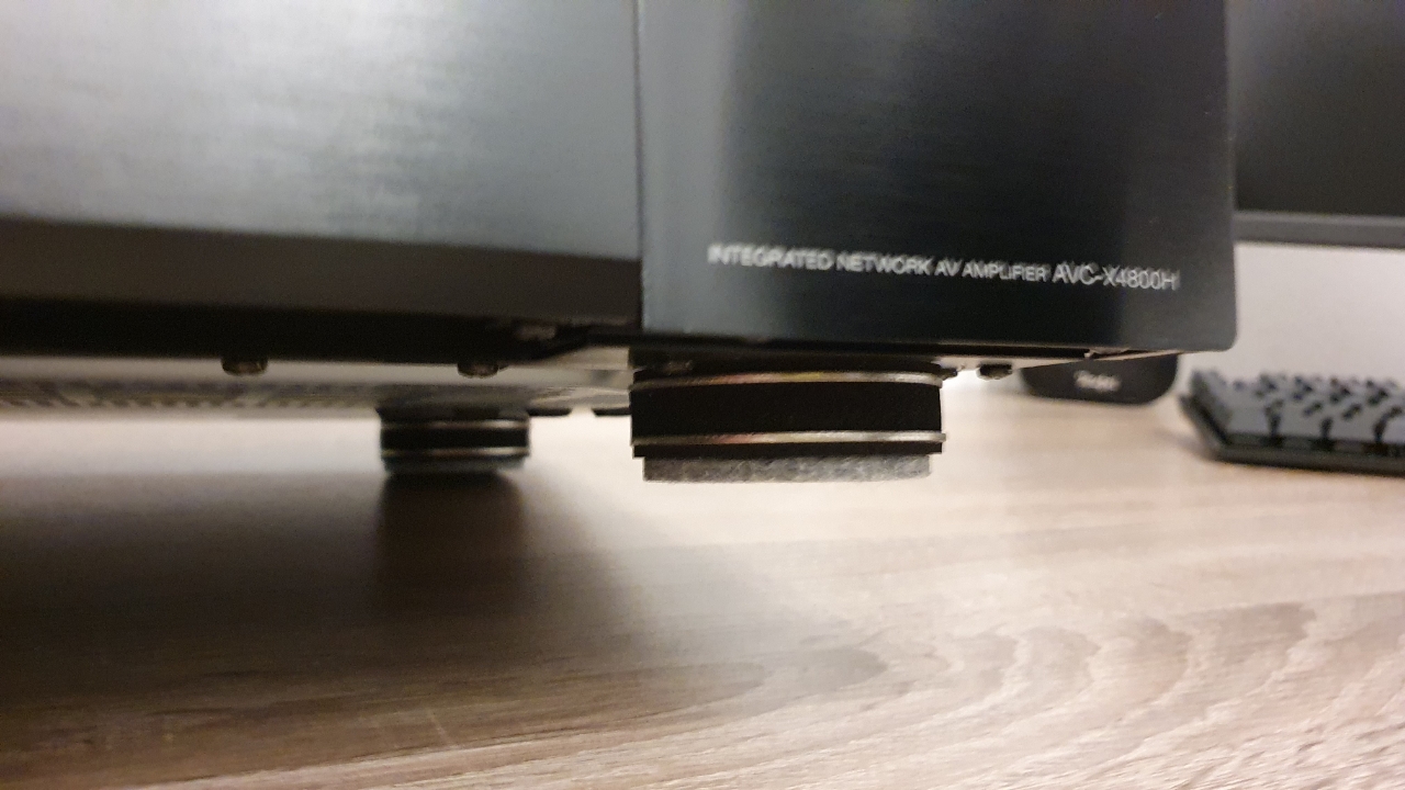

Hab heute nicht mehr hinbekommen, als ihn (den x4800) mal auszupacken und ihn ans Netz zu hängen und probeweise einzuschalten. Ich wollte wissen, ob er genauso brummt (der Trafo) wie mein 3600er vor meinen Optimierungen.
Und tatsächlich, DENON ist anscheinend auch bei den höherpreisigen Geräten immer noch nicht in der Lage, sie einigermaßen "lautlos" zu machen. Diesmal vibriert sogar das Gehäuse mit, man kann das Brummen auch fühlen. Und es wird leiser, wenn man das Gerät anhebt, was zeigt, dass sie im Grunde nur zu doof sind, den Trafo ordentlich vom Gehäuse(boden) zu entkoppeln.
Einfach ärgerlich. Wäre so leicht vermeidbar, aber dazu fehlt DENON wohl der letzte Tick Qualitätsbewusstsein. Schließlich habe ich als Laie meinen x3600 auch still bekommen.
Ich hoffe, ich kriege das allein mit Zellkautschuk Pads unter den Füßen in den Griff, ich will nicht gleich am Anfang der Garantie das Ding aufschrauben und eigenhändig den Trafo entkoppeln.

Celsi_GER hat geschrieben: Mi 1. Mär 2023, 20:14 Diesmal vibriert sogar das Gehäuse mit, man kann das Brummen auch fühlen. Und es wird leiser, wenn man das Gerät anhebt, was zeigt, dass sie im Grunde nur zu doof sind, den Trafo ordentlich vom Gehäuse(boden) zu entkoppeln.
Nicht zu doof, sondern zu geizig. :wink:

Also, ich bin schon sehr empfindlich, würde ich sagen. Ja, man hört es und fühlt es, aber ich denke, 8 von 10 Leuten würden mit einen Achselzucken darüber hinwegehen und sagen, sobald der AVR seinen Job macht (nämlich Ton verstärken), hört man rein gar nichts mehr davon.
Ich habe mir nun diese Gerätefüsse besorgt (
https://www.amazon.de/dp/B000R2C2NO), damit der Schrank wenigstens nicht mehr verstärkend als Resonanzkörper dient, und nun ist es mind. so okay wie bei meinem 3600er. Aus 1,5m Entfernung ist er auch im totenstillen Wohnzimmer nun nicht mehr zu hören.
Die Filzpads habe ich noch zusätzlich drunter geklebt, um
- die Höhe der originalen Füße zu erreichen (Belüftung, auch wenn es nur 3mm sind)
- die Inakustik Füße sind mir ZU rutschhemmend, bei meinem Aufstellort ist das hinderlich.
Trau Dich einfach! Bei Fernabsatz kannst Du ihn doch zurückschicken und vielleicht hast Du ja mehr Glück bei der Trafolotterie.
Du merkst es, sobald Du ihn ans Netz hängst, keine Einstellungen oder weitere Anschlüsse außer Strom für den Brummtest erforderlich.
Ich hatte vor dem 3600er noch 2 andere DENON AVRs, die waren beide totenstill :)

Muss mich leider noch mal korrigieren. Scheint ganz darauf anzukommen, WO im Wohnzimmer man sich befindet. An meinem Hörplatz (2,90m) und auch dahinter höre ich ihn bei Stille im Raum immer noch vernehmlich brummen. Rechts und links davon hört es bei ca. 1,5m auf.
Mal sehen, wann mir das endgültig so auf den Sack geht, dass ich ihn trotz Garantie auf mache und den Transformator eigenhändig entkoppele.
Noch hoffe ich, dass ich lerne, es zu ignorieren.

Hallo, ist der Transformator nicht vergossen?
Falls nicht, kann das brummen von den Wicklungen kommen.
Oder die Verschraubungen vom Blechpaket sind nicht richtig angezogen.
Hauptsache die Schwingungen beschädigen nicht über die Zeit andere Bauteile im AVR.

Es ist das gleiche wie bei meinem 3600er.
(Außer, das man es bei meinem 4800er bei aufgelegter Hand auch spürt).
Ich halte das leider für normal für DENON mittlerweile. Der 3600er war zweimal beim Service. Beim ersten Mal haben sie pauschal den Trafo getauscht. Der neue Trafo sirrte dann zusätzlich auch noch in hoher Tonlage. Beim zweiten Mal kam er zurück mit der Notiz, dass alles so arbeite wie vorgesehen.
Aber wenn ich das als Ü50 noch gut hören kann auf fast 3m Entfernung...
Erst als ich das Ding aufgemacht habe, 2 von den 4 Schrauben vom Trafo ganz entfernt habe (Zellkautschuk drunter) und die anderen beiden gelockert (und mit Loctide Schraubensicherung fixiert), dann war Ruhe. Denn dann war er mechanisch größtenteils vom Gehäuseboden entkoppelt.
Ich kenne das Problem mit der Entkopplung hinreichend von Pumpen in "lautlosen" wassergekühlten Performance-PCs, ich habe die jahrelang in hohem Perfektionsgrad gebaut.
Klar, ein Elektriker kriegt einen Schreikrampf, wenn er das liest, aber es hat gut gewirkt.
Für den Verkauf des 3600 habe ich natürlich alles wieder in den Ausgangszustand versetzt.
