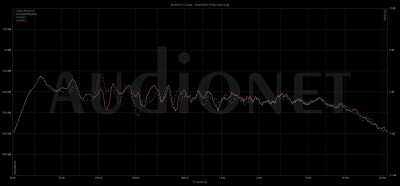

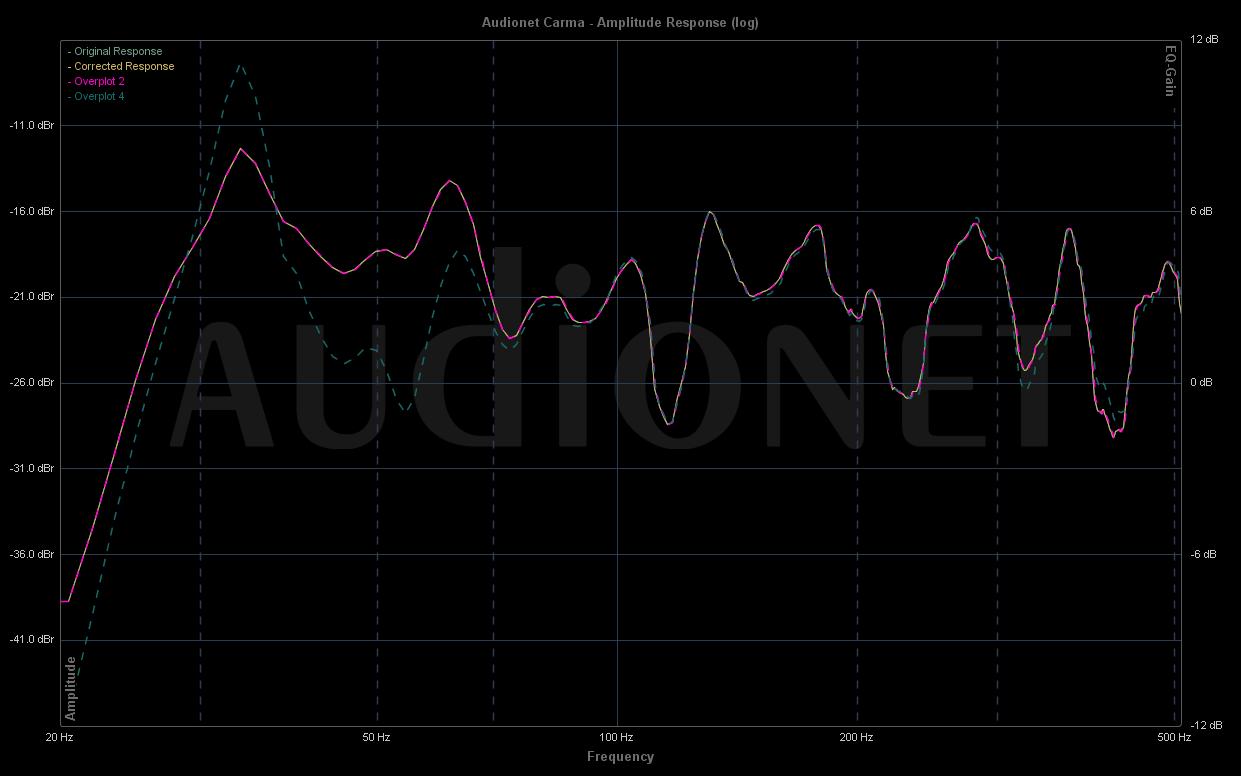

So, die AM Cinema ist heute angekommen. Ich habe mich ein wenig erschrocken wie klein das Ding ist (etwa 2 Zigarettenschachteln nebeneinander).
Verarbeitung ist ordentlich, relativ schwer für die Größe. Unten sind Silikonfüße geklebt. Die Kabel und das Mikro machen einen soliden Eindruck. Sehen nicht außergewöhnlich nach "high end" aus, aber auf keine Fall billig. Die Stecker sitzen alle SEHR fest.
Direkt mal beide Subs angeschlossen und die Kalibrierung gestartet. Beim ersten sweep wurds schon unangenehm und ich bin rausgegangen :).
Dann habe ich erst eine Frequenzmessung mit bypass gemacht, also ohne Änderung durch die AM (Grün).
Weil ich gelesen habe dass die AM insgesamt den Pegel verringert habe ich den AM Eq wieder aktiviert und mittels Audyssey eingemessen (Lautstärke und Entfernungen). Den Audyssey Eq habe ich natürlich dann abgestellt (Pink).
In der BDA der AM hieß es dass durch die Durchlaufzeit von ein ein Paar ms entsteht, was etwa 70cm entspricht. Exakt diesen Phasenversatz konnte ich durch Messungen nachvollziehen, die Subs stehen jetzt 5,40m anstatt 4,80m entfernt damit die Phase passt (natürlich nicht in Echt, sondern in den Einstellungen vom AVR).
Hier nochmal der vollständige Frequenzbereich jeweils R/L mit Trennfrequenz bei 60Hz und Glättung über 1/6 Oktave:
Der Hauptgrund für die Anschaffung war es die extreme Erhöhung bei der Raummode um 35Hz weniger anzuregen, habe dort statt +10dB nurnoch +5dB, das war auch mein internes Ziel, viel mehr konnte ich eigentlich garnicht erwarten :)
Außerdem ist das breite Loch bei 50Hz fast weg. Sieht alles schonmal gut aus.
Außer Sinustöne und rosa Rauschen habe ich bis jetzt aber noch nichts gehört, werde mir also erstmal Transformers reinziehen um zu sehen wie sich die AM im richtigen Leben schlägt ;)

Wiederhol das Ganze nochmal bei höherem Pegel. Dann sollte was anderes rauskommen.

urlaubner hat geschrieben: In der BDA der AM hieß es dass durch die Durchlaufzeit von ein ein Paar ms entsteht, was etwa 70cm entspricht. Exakt diesen Phasenversatz konnte ich durch Messungen nachvollziehen, die Subs stehen jetzt 5,40m anstatt 4,80m entfernt damit die Phase passt (natürlich nicht in Echt, sondern in den Einstellungen vom AVR).
Du hast die echte Totzeit, die durch die digitale Verarbeitung entsteht, kompensiert. 70cm sind echter Laufzeitversatz, nicht Phasenversatz.
Letzteres gibts als Wort als solches eigentlich nicht und ist/meint auch was anderes.

Lipix hat geschrieben:Wiederhol das Ganze nochmal bei höherem Pegel. Dann sollte was anderes rauskommen.
ja, die kurven rutschen alle ein stück hoch. oder was würdest du denn erwarten? ich weiß nicht worauf du hinaus möchtest.
ich denke die AM wird bleiben. direkt die 1. szene aus transformers (hubschrauber fliegt durchs bild) ist ein deutlicher unterschied. habe mir die szene mehrmals mit/ohne AM angehört. mit dem equalizer bleibt es absolut dröhfrei. ohne wird es hier schon ein bischen unangenehm. den ganzen film hatte ich nie den eindruck dass irgendwas dröhnt. das kannte ich vorher nur wenn ich die subs mit dem 35Hz cutoff kastriert hatte.

StefanB hat geschrieben:Du hast die echte Totzeit, die durch die digitale Verarbeitung entsteht, kompensiert. 70cm sind echter Laufzeitversatz, nicht Phasenversatz.
ja mag sein ;) ich meinte dass man die verarbeitungszeit in die entfernungangabe mit einbeziehen muss (was der AVR mit der Audyssey Messung ja auch richtig gemacht hat).
wenn die verzögerung falsch festgelegt wird kann es natürlich auch zu phasenfehlern kommen. ich weiß nicht mehr bei welcher frequenz, aber irgendwo hatte ich ziemliches Loch wenn ich die Enternung der Subs um 70cm verringert hatte, also auf die entferung die ich ohne das AM hatte.

Wenn, dann an der Stelle der Trennfrequenz.

urlaubner hat geschrieben: ja, die kurven rutschen alle ein stück hoch.
Wenn du laut genug eingemessen hast dann ja :wink:
