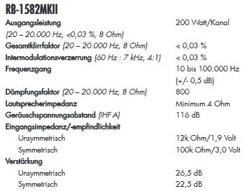

Am Front out hängt im Moment eine alte Endstufe Grundig MA100, Eingangsempfindlichkeit einstellbar von 0.7 bis 10 Volt.
Die Nucontrol-2 macht eigentlich asymmetrisch ca. 4V.
Bei CDplayer über Coax-1 kann ich die Endstufe voll aussteuern, viel Reserve bleibt aber nicht.
Bei TV Sony KDL W905 über Toslink ist das Signal mindestens 10dB leiser. Das ist zuwenig, liegt aber wohl am TV.
Damit kann ich leben, weil ich den TV auch über analog anschliessen kann, das klappt gut.
Mein Problem: Wie kriege ich raus ob z.B. ein noch nicht gekaufter Oppo 203 genug Pegel über toslink bietet um diese Endstufe auszusteuern.
Hat das schon jemand probiert ? Sind die Zahlen überhaupt plausibel ? Die Nucontrol müsste doch in jedem Fall 0.7V schaffen oder nicht ?

guest_jo hat geschrieben:Bei TV Sony KDL W905 über Toslink ist das Signal mindestens 10dB leiser. Das ist zuwenig, liegt aber wohl am TV.
Hallo und :text-welcomewave: im Forum :D
Ich weiss nun nicht ob dir das weiterhilft, aber ich hab den gleichen TV.....
Der ist optisch angeschlossen an die NuControl und auf gar keinen Fall zu leise und hat eine super Tonausgabe digital.
Den TV würde ich nicht analog anschliessen.
Was noch geht teilweise bei dem TV: Mit der Audio Taste an der FB den Tonausstrahlung auswählen. Damit könnte es lauter werden.
Jedenfalls habe ich mit NuControl - Rotel Endstufe noch nie Pegelprobleme gehabt, egal welcher Eingang NuControl.
Gruß Volker

Hallo und danke für deine Antwort.
Das mit dem Audio Knopf hilft leider nicht, bei dem TV Programm von gestern wude da keine andere Option angeboten.
Es bleibt rätselhaft. Ich hatte Nubert noch telefonisch kontaktiert und die sagten mir dass der Pegel bei guten BR-Playern hoch genug sein sollte. Das würde mir reichen. Kann ich leider nicht testen da meine player nur coax digital haben und ich das schon gerne konkret mit optisch testen will, eigentlich sogar genau mit dem Player der es dann mal werden wird.
Was mir eventuell helfen würde wäre die Eingangsempfindlichkeit ihres Rotels, aber wenn die nicht deutlich unter 1V liegt dann ist meine Konstellation hier nicht nachvollziehbar.

guest_jo hat geschrieben:Was mir eventuell helfen würde wäre die Eingangsempfindlichkeit ihres Rotels, aber wenn die nicht deutlich unter 1V liegt dann ist meine Konstellation hier nicht nachvollziehbar.
Hi,
hier ein paar Daten von meiner Endstufe:
Daten Rotel.JPG (28.71 KiB) 2877 mal betrachtet
