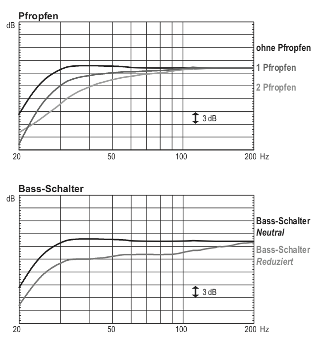

Re: Ein Vorschlag
Der Wandnah-Schalter ist keine "Alles-gut"-Lösung für Jedermann. Er ist dann praktikabel, wenn man nicht einzelne Raummoden eliminieren will, sondern er kompensiert die bassverstärkende Grenzflächen-Wirkung, welche sich automatisch ergibt, sobald sich der Lautsprecher in der Nähe einer angrenzenden Fläche befindet. Er senkt breitbandig den Bassbereich ab. Die Absenkung beginnt allmählich bei etwa 200 Hz, wirkt ebenfalls breitbandig und liegt meist im Bereich um 5 dB. Der Unterschied zum Zustopfen des BR-Ports liegt darin, dass trotz breitbandiger Absenkung die untere Grenzfrequenz des Tieftons sich nicht oder kaum zu höheren Frequenzen hin verschiebt - wenn man die Bassverstärkung aufgrund wandnaher Aufstellung mit einbezieht.aaof hat geschrieben:@ Herr Bien
Was macht der Wandnahschalter eigentlich wirklich genau? Er wirkt bei mir jedenfalls nicht bzw. es dröhnt weiterhin.
Der Grenzflächen-Effekt ist jedoch nur einer von zwei Effekten - ja sogar drei, zählt man den Druckkammer-Effekt mit.
Effekt Nummer zwei (oder drei) wäre dann die Raummoden. Sie überlagern sich erstgenanntem Effekt in vielen Fällen und sind oftmals sogar der dominierende Faktor, wenn es untenherum dröhnt und brummelt. Deswegen hat man manchmal den Eindruck, als würde der Bass-Schalter nicht wirken.
Wie man diese in den Griff bekommt, dafür hat Rockyou eine, wie ich finde, sehr pfiffige Lösung beschrieben:
rockyou hat geschrieben:Der nuControl ist wirklich super, und mit etwas Geduld lässt sich sogar mit dem Gehör der Bass ziemlich gut korrigieren. Nachmessen (REW) ist natürlich besser.
Ein recht einfache Lösung, die gar nicht mal schlecht funktioniert, ist das Messen mit einer Smartphone-App wie Analyzer (http://www.dspmobile.com/de/2013/01/1063/). Wenn man damit ein Rosa Rauschen misst, kann man die Problemfrequenzen im Bass schon ganz gut erkennen. Somit kennt man die Freqeunz für den oder die PEQ und spielt dann während des Abspielens mehrerer Songs, die Probleme machen, mit der Güte und dem Gain herum, bis es einem passt.
Dazu habe ich einen Behringer DEQ2496 an die Anlage angeschlossen und damit nach Gehör im Bassbereich die Feinanpassungen vorgenommen. Ist wirklich einfach und passt richtig gut. Es dröhnt nichts mehr, und es fehlt auch nichts.

Hier sieht man recht gut die Wirkungsweise von Pfropfen und Schalter am Beispiel der nuVero 140.
