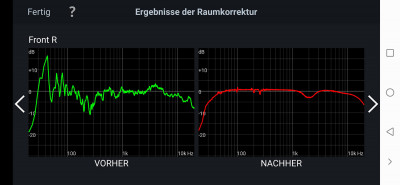

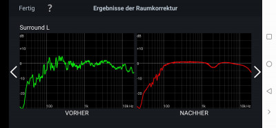

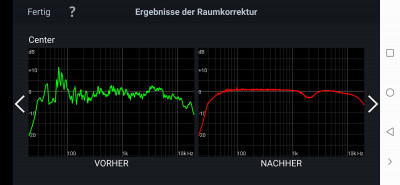

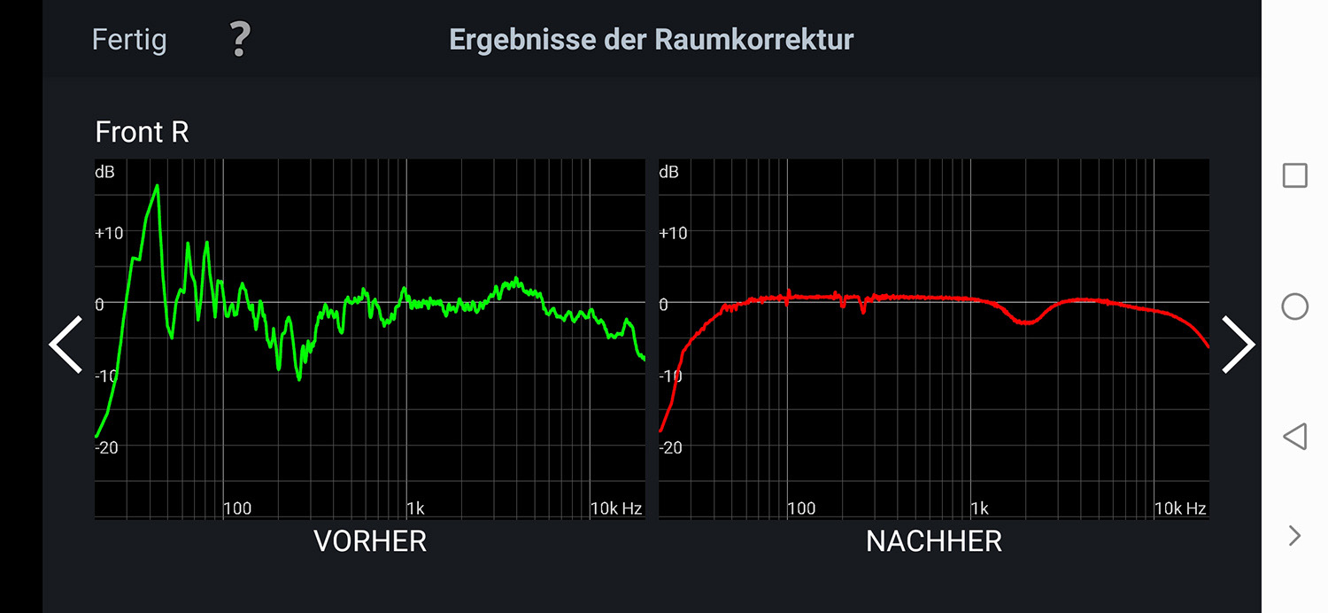

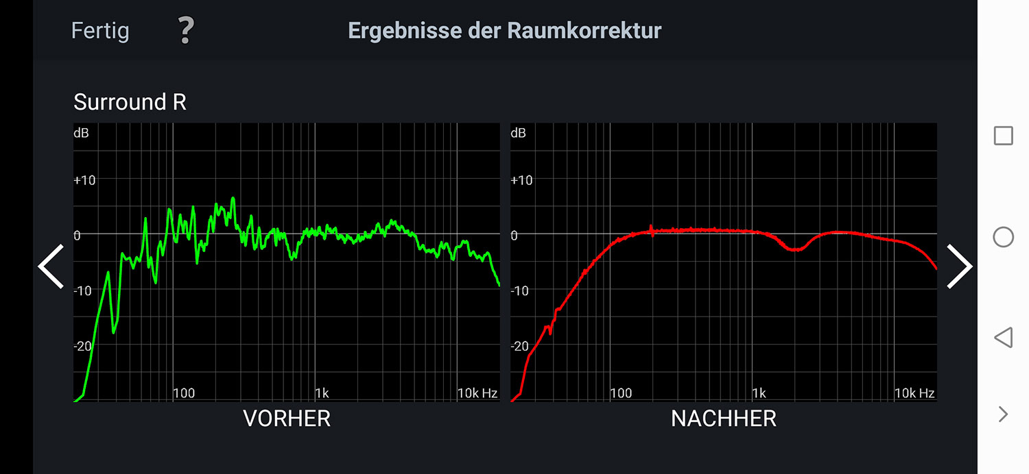

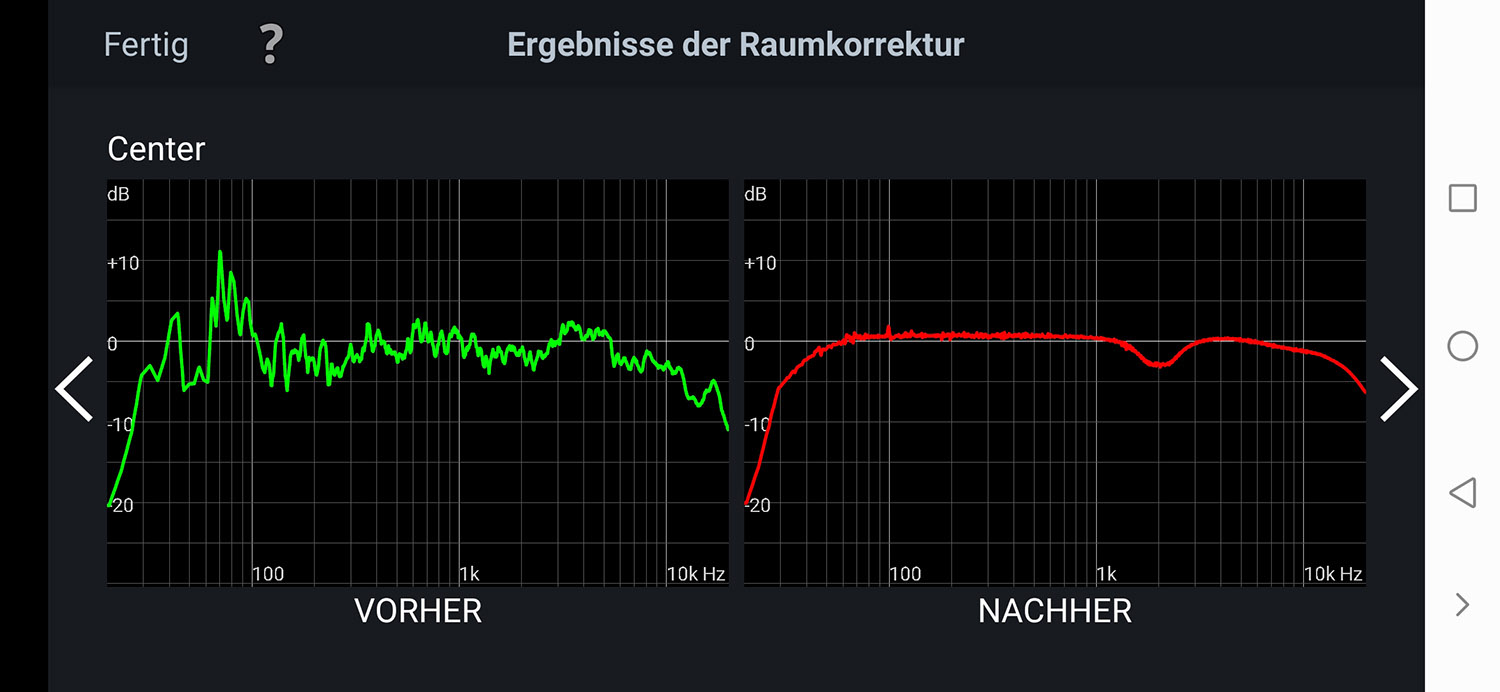

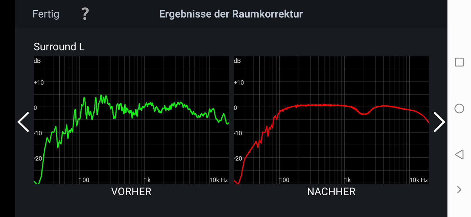

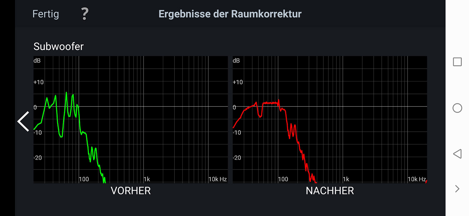

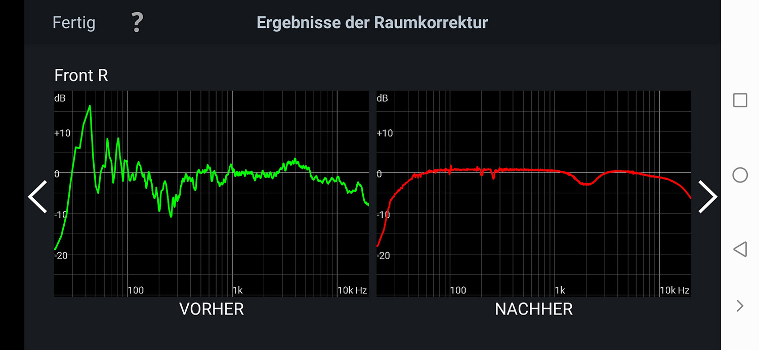

Habe inzwischen mal eine Messung mit der externen Audyssey-App gemacht - aber keinerlei Änderungen an der Zielkurve vorgenommen.
Mit meinem laienhaften Wissen kommen mir die Grafiken mit den (errechneten) Veränderungen bei allen LS recht vernünftig vor - nur beim Sub gibt´s ne "Delle" ausgerechnet zwischen 50 und 60 Hz. Das werden die Front-L und Front-R-Boxen (Grenzfrequenzen aller Nu70-er bei 60 Hz) wohl nicht ganz kompensieren, oder? Vermutlich ist das jetzt eine "Auslöschung"?
Klanglich gefällts mir, doch verzichte ich hier auf zu viel Soundqualität, wenn ich es dabei belasse?
(Aus irgendeinem Grund bekomme ich hier nur 5 Bilddateien am Stück hochgeladen - ich schicke gleich noch einen extra Post nur mit den Daten des Subwoofere, ansonsten lade ich es auch nochmal in die Galerie hoch).
Würdet Ihr diese Mittenfrequenzabsenkung bei 2k (oder wie das genau heißt) eigentlich so belassen, oder soll ich das Häkchen bei der Audyssey-Einmessung eher weglassen?

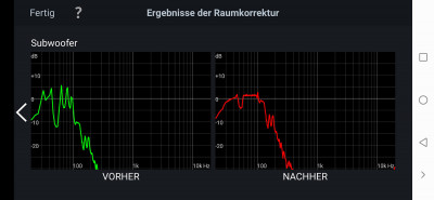

So, hier die noch die fehlende Grafik zur Einmessung des Subwoofers
