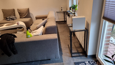

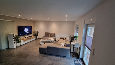

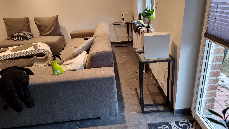

Yannik1108 hat geschrieben: Fr 4. Feb 2022, 09:05 Eine Überlegung wäre halt dort wo aktuell der glastisch steht statt des glastischs dann der sub.
Wie schon vorher geschrieben, würde ich es auf jeden Fall mal probieren. Auch wenn der Sub nicht ganz leicht ist, würde ich es machen. Alle elektronischen Lösungen kosten Geld. Der Test nur Zeit. 8)
Re: Neues setup
Verfasst: Fr 4. Feb 2022, 11:45
von Yannik1108
Top! Sieht auch gar nicht sooo Käse aus.
Bin aber mal gespannt was die app für den sub sagt. Habe jetzt 8 Punkte eingemessen ähnlich wie beschrieben. Musik ist genial! Filme muss ich mal noch schauen wie das genau wirkt.
Schlechter als vorher klingt es auf jeden fall nicht. Und wegen der ortbarkeit - wow!
Sicherlich gibt es Momente wo man heraushören kann wenn man es weiß das er hinter mir steht. Aber im großen und ganzen könnte es genauso von den fronts kommen.

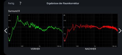

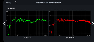

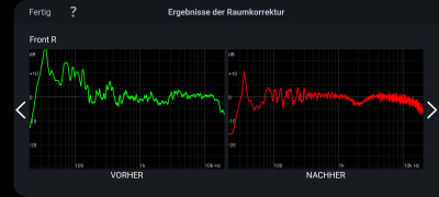

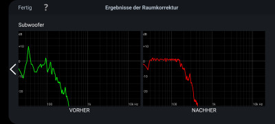

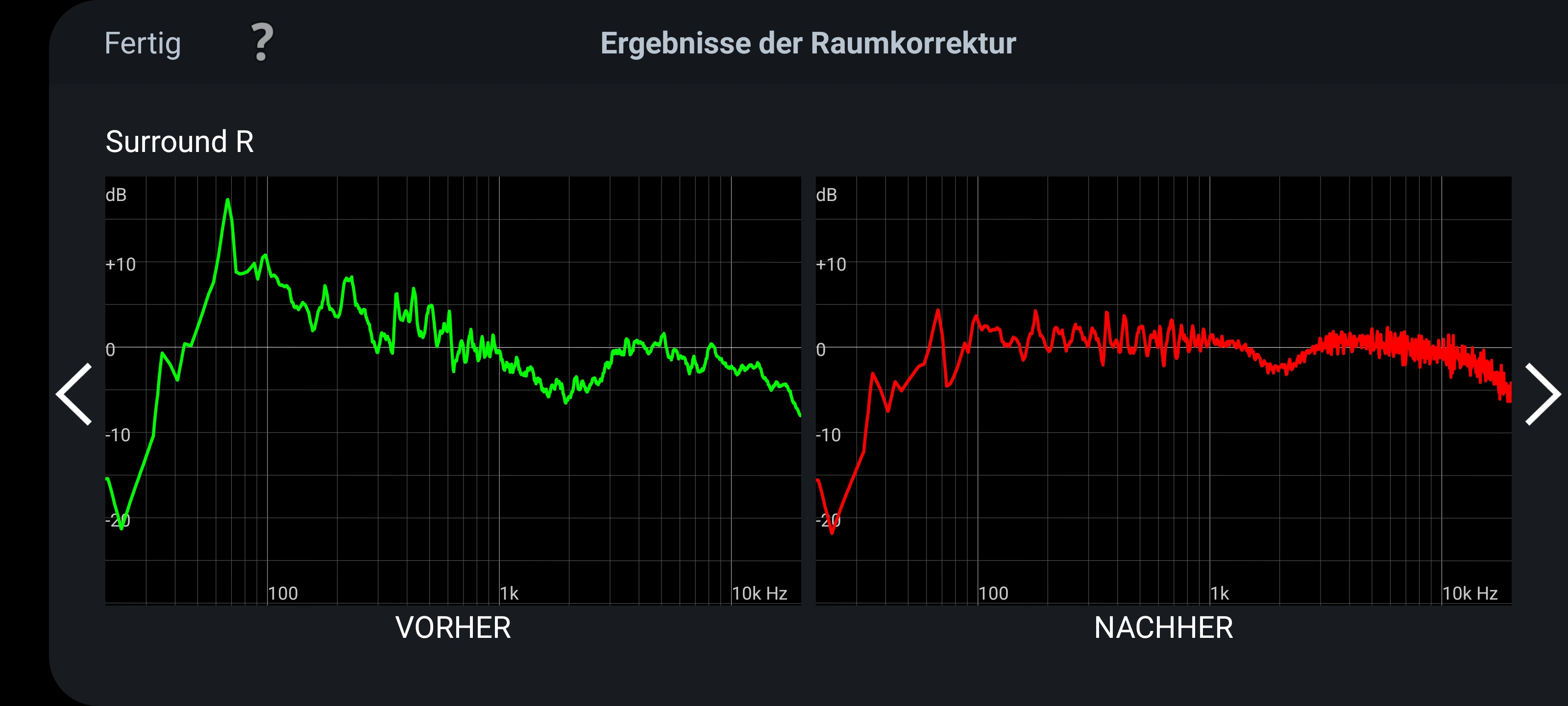

Bringt es was die eingemessenen kurven hier mal zu posten? Ggf lässt sich daran ja von euch etwas analysieren und verbessern?
Re: Neues setup
Verfasst: Fr 4. Feb 2022, 11:59
von Paffi
Jetzt nimmst noch nen zweiten und kannst die Glastische entsorgen.
Kurven sind immer gern gesehen.

Paffi hat geschrieben: Fr 4. Feb 2022, 11:59 Jetzt nimmst noch nen zweiten und kannst die Glastische entsorgen.
Nen zweiten :-D ehm dann vielleicht doch lieber der receiver? Preislich sollte das doch kaum einen Unterschied machen 8O :o
Der sub wurde aber erneut mit -12db eingemessen... gefühlt hört man ihn aber auf geringeren pegeln gar nicht. Trotz -12db stelle ich ihn manuell im avr auf 0db. Vielleicht erwarte ich zu viel Bass? Ich finde es gibt kaum ein schöneres Gefühl wenn der Bass einfach in der magengrube zu spüren ist.
