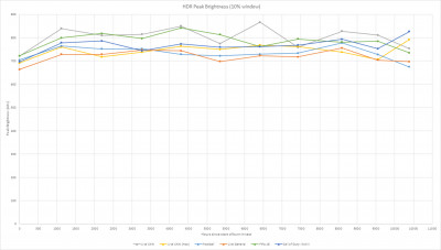

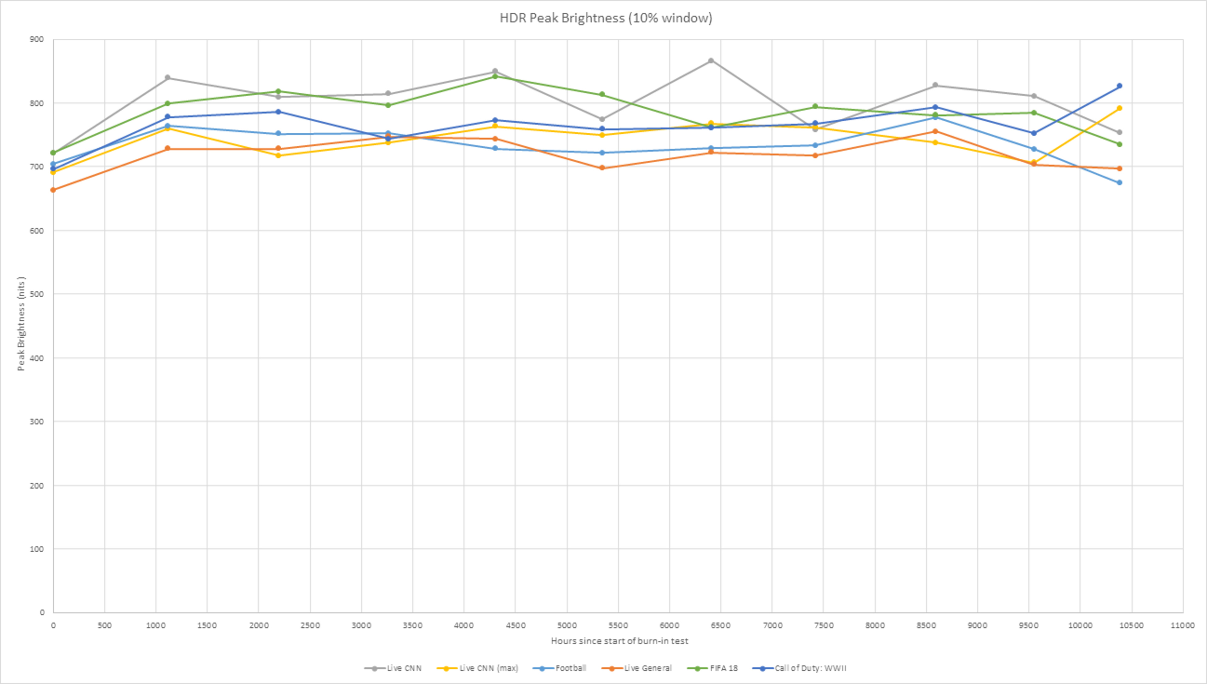

Das stimmt so schon lange nicht mehr.CJoe78 hat geschrieben: So 31. Jan 2021, 12:56 Ein OLED ist mir nicht geheuer, da ich den TV ca. 10 Jahre nutzen möchte und die Helligkeit der OLED´s wohl nach 3-5 Jahren recht deutlich nachlässt.
Habe dir mal im Anhang die Messungen von Rtings nach 10000 Stunden angehangen.
Kannst dir das dann ja auf deine Nutzungszeit umrechnen,
Lass dich auch nicht von den verschiedenen Linien und der Beschriftung
verunsichern. Das sind sechs LG C7 TVs (aus 2017), auf dem verschiedener Content lief.
Das manche TVs etwas heller sind als andere, liegt an der Panel Varianz. Aber du siehst ja, dass die unterm Strich alle noch in etwa gleich hell sind. Die OLEDs haben ja auch nicht von Tag 1 an ihre Maximalhelligkeit. Da sind ja Reserven usw. verbaut, mit denen dann ein Helligkeitsverlust ausgeglichen wird.
