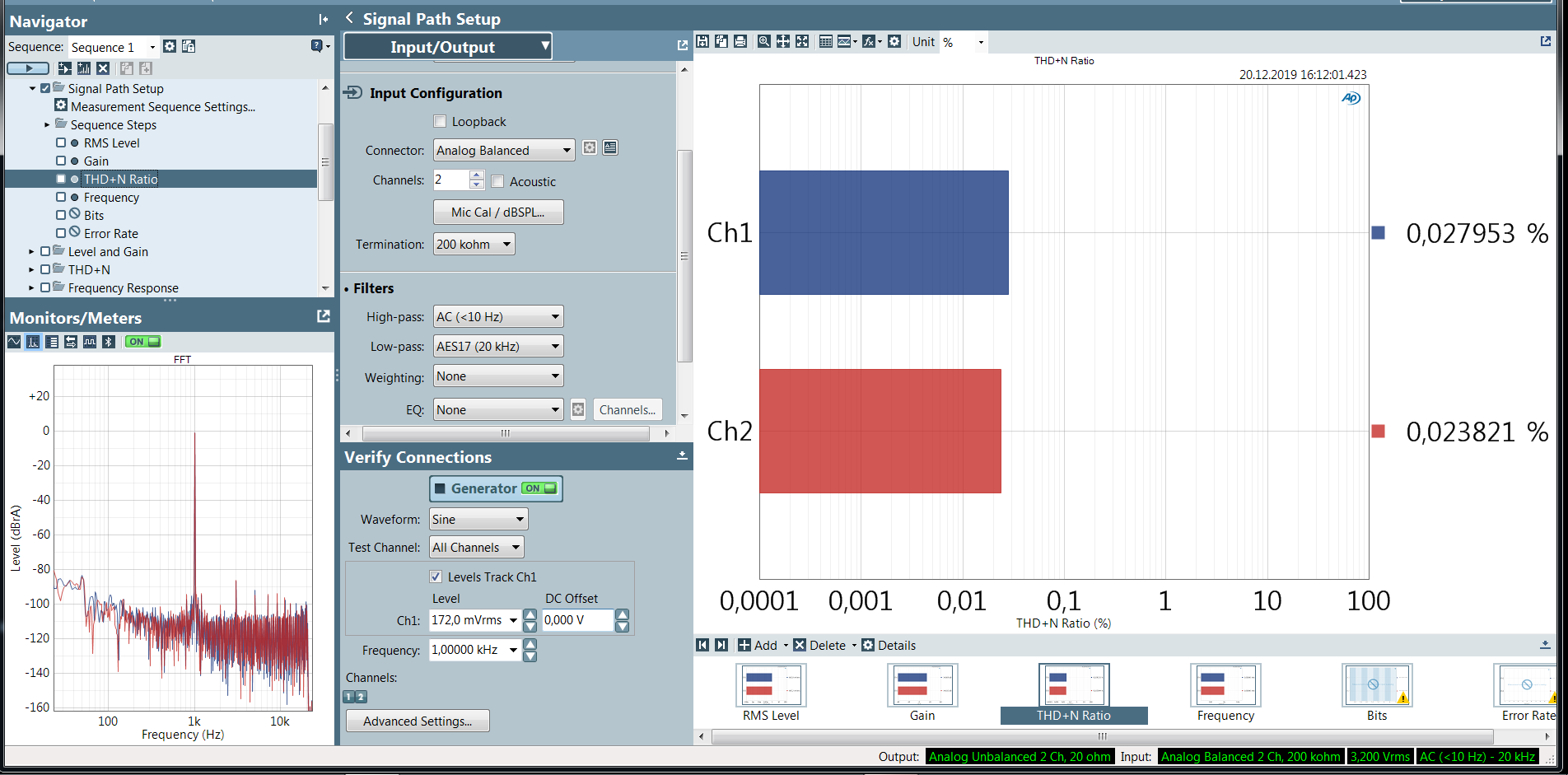

Im Post weiter vorne im Thread, heißt es zu der veröffentlichten THD-Messung von Nubert:
Die THD-Messung welche rund 0,025%/-72dB Klirrdämpfung ausweist, widerspricht denen von Amir und Stereoplay welche bei 5W praktisch identische Werte liefert.Wenn wir aber den THD Wert messen, kommen wir wieder auf ganz andere Werte:

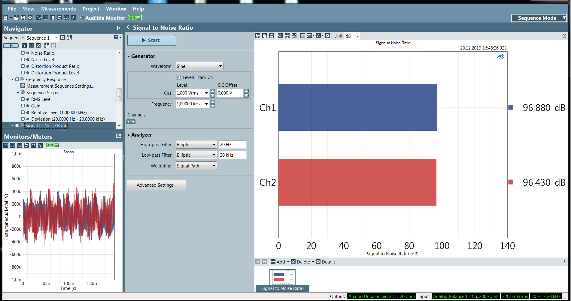

Bei der Nubert Messung liegt aber nur 3,2V Spannung (siehe verlinktes Bild) an. Das entspricht bei 4Ohm Impedanz 2.6W, was sich wiederum sehr gut mit den von Stereoplay ermittelten Werten deckt. Die ganze Diskussion dreht sich aber um THD bei 5W Leistung, was die unterschiedlichen Messwerte erklären würde.
Den Rauschabstand bei 1W gibt Stereoplay für RCA mit 84dB an, das liegt nahe dem Wert von Amir mit 80dB@5W. Nubert zeigt bei seinen Messungen einen Rauschabstand von 97dB bei 1V an, was aber nur 0.25W (falls 4Ohm Impedanz) entspricht und weit von den 5W Leistung in Amirs Test entfernt ist.
