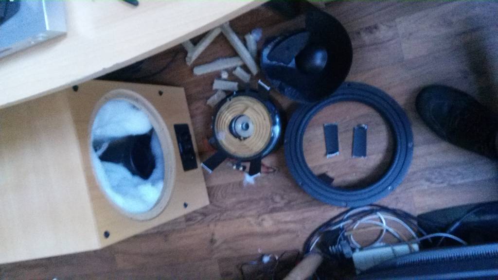

Völlig richtig, deshalb habe ich mir ja auch einen AW-900 gekauft, den es allerdings beim Transport mit GLS zerlegt hatZweck0r hat geschrieben: Bei 30 Hz fehlen schon satte 7 dB, da sind es dann nur noch 80,5 dB / 1W / 1m.
