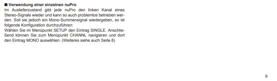

Nein so meine ich das nicht. Linke Box über cinch L an avr pre out L, cinch r dann an den lfe out. Box dann auf mono. Mit der rechten Box dann ebenso. Nur halt an den pre out R. Wenn das mit den Soundboards so geht, müsste es mit der a700 doch eigentlich auch gehen.
Hätte den Charme, dass ich stereo hätte plus subwoofer, da die lfe Signale ja auch wiedergegeben werden. Somit keine Einschränkungen bei Filmen.

Tomy4376 hat geschrieben:Nein so meine ich das nicht. Linke Box über cinch L an avr pre out L, cinch r dann an den lfe out. Box dann auf mono. Mit der rechten Box dann ebenso.
Ach so meinst du das. :wink:
Das ist in etwa dasselbe, als wenn man eine AS-250/450 als Center plus Subwoofer gleichzeitig betreiben möchte. Laut BDS auf Seite 9 sollte das funktionieren.
