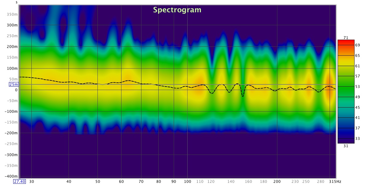

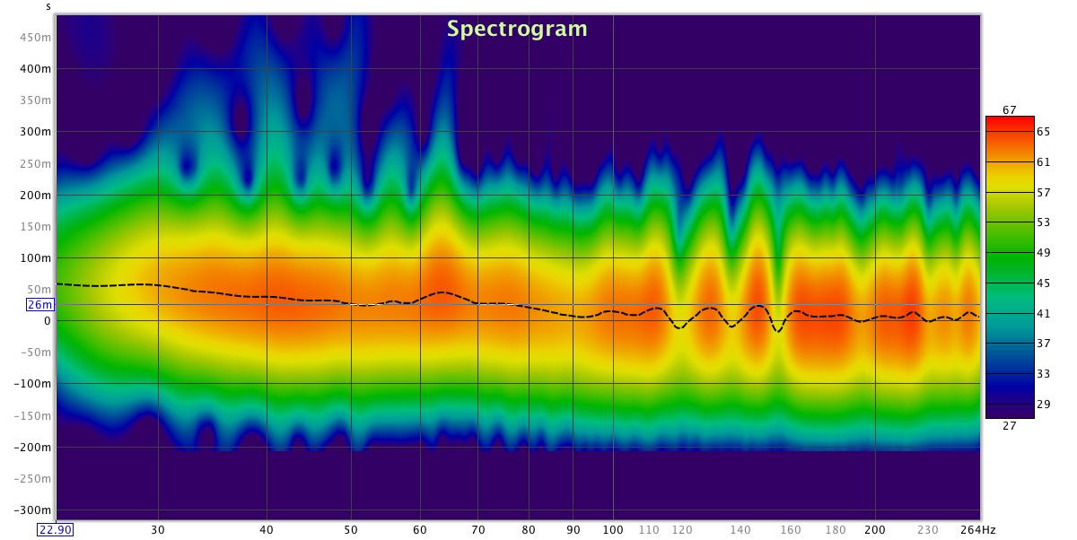

Kann es sein, dass diese hohe Verzögerung bei < 80 Hz noch andere Einflüsse als Group Delay durch den Subwoofer hat, z.B. Raumeinflüsse? Oder verursacht die Freuqenzweiche der nuVero 7 so eine Verzlgerung im Bass? Kann ich mir eigentlich nicht vorstellen.
Die Verzögerung bei deiner nuVero7 Messung scheint jedenfalls ein bisschen geringer zu sein, als mit dem Subwoofer. Ich würde das auf 30 ms schätzen. Wenn man jetzt davon ausgeht, dass alle Einflüsse auf die Verzögerung die gleichen sind wie bei der Messung mit dem Subwoofer (natürlich mit Ausnahme des Subwoofers selbst), dann könnte man davon ausgehen, dass der Subwoofer ein Delay von ca. 10 ms erzeugt (die vorher gemessenen 40 ms - 30 ms).
Re: Signallaufzeit Subwoofer
Verfasst: Di 30. Jun 2020, 17:44
von rockyou
Das habe ich auch schon so probiert. Eine wesentliche messtechnische Verbesserung ist damit nicht zu erzielen. Ich vermute da auch eher Raumeinflüsse, oder das Equipment ist im Bassbereich einfach nicht genau genug.
Das gute ist, es klingt dennoch sehr gut.
Es werden aber noch weitere Versuche folgen.
Und wie gesagt, die letzte Grafik ist die nuVero Solo.
Verfasst: Di 30. Jun 2020, 20:34
von steakhouse
Rumpelstiefel hat geschrieben: Di 30. Jun 2020, 16:24 Kann es sein, dass diese hohe Verzögerung bei < 80 Hz noch andere Einflüsse als Group Delay durch den Subwoofer hat, z.B. Raumeinflüsse? Oder verursacht die Freuqenzweiche der nuVero 7 so eine Verzlgerung im Bass? Kann ich mir eigentlich nicht vorstellen.
Ja, wenn man im Raum misst, misst man alles mögliche mit. Auch Raummoden beeinflussen das GD. Das siehst du auch an der Phase, wenn du dir die anschaust.
Verfasst: Di 30. Jun 2020, 22:34
von rockyou
Es ist wirklich viel Probiererei dabei. Mit dem Ändern der Trennfrequenz und entsprechender Anpassung des Delays und der Lautstärke der Subs ändern sich die GDs und Moden in für mich nicht vorhersehbarer Weise. Mein Raum ist leider kein perfektes Rechteck. Fast quadratisch mit Dachschräge hinter den Boxen und an der linken Seite auf etwa der Hälfte der Länge 40 cm schmaler werdend. Da ist der Bass nicht berechenbar. Aber wir nähern uns an 8)

Nach viel Probiererei habe ich nun folgendes erreicht:
Der Einsatz zweier weiterer (also insgesamt vierer) AW-600 ist insgesamt komplexer als gedacht. Ein echtes DBA lässt sich hier raum- und aufstellungsgedingt nicht realisieren, dafür müssten die Bedingungen wohl annähernd optimal sein.
Als beste Trennfrequenz für meine Bedürfnisse mit den 4 Subs hat sich hier 80 Hz herausgestellt. (Mit den 2 Subs vorher hatte ich ja bei 46 Hz getrennt, damit klang es immer am besten.) Mit den 80 Hz als Tennfrequenz und den vier Subs bekomme ich nun die Senke bei 80 Hz geglättet, noch höher zu trennen verschenkt nach meinem Gehör zuviel Potential der nuVero 7, jedenfalls klingt es dann nicht mehr so ausgewogen, die Subs fügen sich dann nicht mehr so perfekt ein.
Die dicke Raummode bei 44 Hz muss nach wie vor v.a. durch den PEQ im nuControl gezähmt werden, die erhoffte Absorption durch 2 hintere Subs fällt recht bescheiden aus. Der Raum spielt nicht mit.
To be continued...
