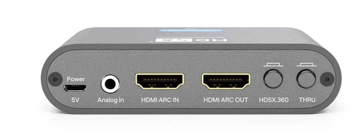

Dieses Gerät interessiert mich sehr! Nun habe ich auf der Webseite gesehen, dass es zwei Ausführungen gibt.
Die eine mit "Toslink in" und "Toslink out" kommt für mich nicht infrage, weil meine Nupros zwar Toslink-Eingänge haben, mein Asus-Motherboard aber keine Toslink-Ausgänge.
Die andere Variante hat zwei HDMI-Buchsen die mit "ARC in und out" gekennzeichnet sind, siehe die Abbildung. Würde hier wohl eine Verbindung mit meinen Asus-Motherboard erfolgreich sein oder benötigt "ARC" eine spezielle HDMI-Ausführung?
Danke für einen Tipp, falls es jemand weiß. Oder würde ein Adapter Toslink auf HDMI etwas bringen?

Für Interessierte.
Ich kann meine oben gestellte Frage nun selber beantworten, weil mir der hdsx-Support gerade mitgeteilt hat, dass der Betrieb über einen PC mit diesem Gerät möglich ist:
https://www.hdsx.com/produkt/analog-zu- ... o-wandler/
