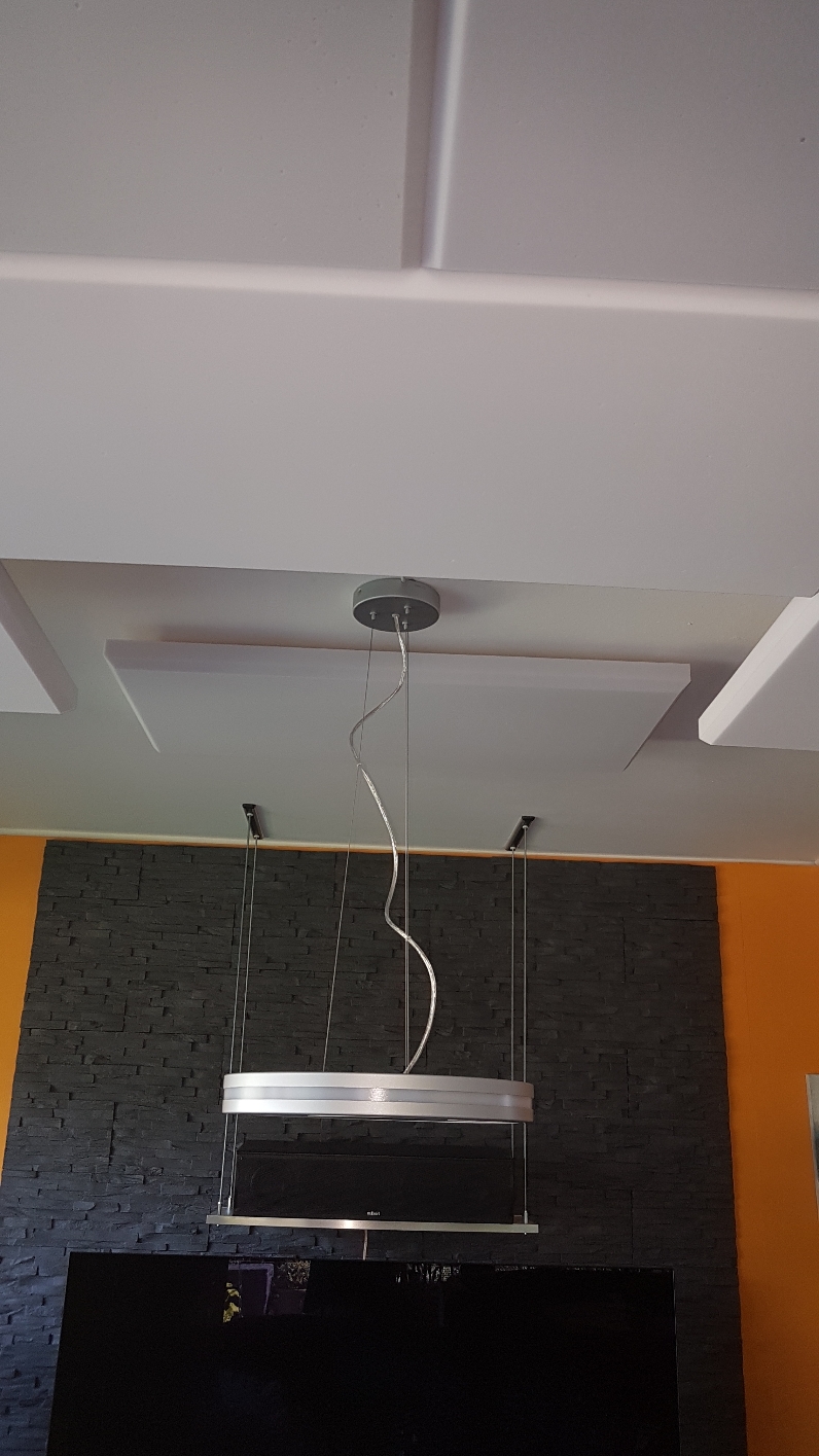

Der Center hat jetzt seinen eigenen Absorber

@ Bayer: Die Frage ist natürlich, ob du dort, wo du den Absorber an der Decke angebracht hast auch einen Reflektionspunkt hast oder ob dieser weiter hinten liegt. Liegt er weiter hinten, bringt der Absorber nichts.
Gleiches gilt für deine Absorber, die du außerhalb des Deckensegels über den beiden Frontlautsprechern angebracht hast.
Denn du hast ja einen Sitzabstand und zur Decke ist auch ein gewisser Abstand, d.h. die Reflektion wird in der Höhe vermutlich erst nach etwa 1-2 Metern auftreten. Man kann sich das zeichnerisch relativ einfach ermitteln.

Das sollte passen, ich hab die halbe Strecke genommen, und dann mit der Spiegelmetode auch noch kontrolliert.CJoe78 hat geschrieben: Mi 6. Jul 2022, 15:30 @ Bayer: Die Frage ist natürlich, ob du dort, wo du den Absorber an der Decke angebracht hast auch einen Reflektionspunkt hast oder ob dieser weiter hinten liegt. Liegt er weiter hinten, bringt der Absorber nichts

Hallo miteinander,
Jetzt hatte ich genug Zeit meine Anlage auszutesten, ausserdem möchte ich mich bei allen bedanken, die mich bei der Umsetzung zu einem besseren Ton beraten haben.
Stereo Musik klingt jetzt um einiges besser.
Dolby Atmos ist jetzt um Welten besser.
Ein Beispiel, der erste Teil der Serie Dark, die Scene wo die Kids sich an dem Loch treffen um zu Kiffen. Dann Flüchten sie, und Treffen sich auf der Brücke , die gesprochenen Dialoge habe ich vor der Optimierung nicht verstanden, das ging alles in dem Regen gebrassel unter, wir haben das bestimmt 10 mal zurück gespielt . Jetzt versteh ich jedes Wort, in der nächsten Scene kommt ein Mann und eine Frau aus der Schule, der Regen brasselt auf das Vordach, das hört man über die Atmos Lautsprecher deutlich, war vorher auch nicht zu hören.
Mein Fazit, gerade Dolby Atmos macht ohne Deckensegel eigentlich keinen Sinn.

Sehe ich genauso.
