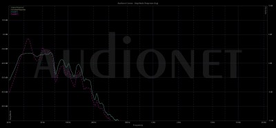

Nur zur Info, falls es jemanden interessiert, die Messung der Subs alleine...
Grün: Mit Antimode
Pink: Ohne Antimode
Gefiltert ist über 1/12 Oktave
Grün: Mit Antimode
Pink: Ohne Antimode
Re: Zweiter Subwoofer
Miss mal bitte nochmal mit Audyssey ohne AM ein und erstell dann nochmal eine Sub-Only Kurve.urlaubner hat geschrieben:Nur zur Info, falls es jemanden interessiert, die Messung der Subs alleine...
Alex
nl84 ATM + WS-14
Onkyo BD-SP809, Acer H9505BD
Alex
nl84 ATM + WS-14
- urlaubner
- Beiträge: 2559
- Wohnort: Osnabrück
Bähhh, dafür müsste ich eine vollständige Audyssey Einmessung machen, hab die nicht mehr drin.Lipix hat geschrieben:Miss mal bitte nochmal mit Audyssey ohne AM ein und erstell dann nochmal eine Sub-Only Kurve.urlaubner hat geschrieben:Nur zur Info, falls es jemanden interessiert, die Messung der Subs alleine...
Grad garkeine Lust drauf, mache ich aber spätestens morgen, versprochen
