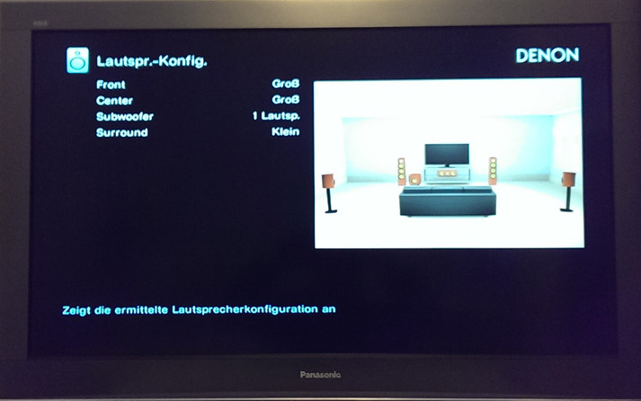

Hi.
@aaof
Ich habe jetzt mal einiges getestet.
Zuerst Audyssey neu eingemessen, da ich die letzte Einmessung ohne Tisch vorgenommen hatte, zudem mit den Stativen hinten vor Adaptertausch.
Die neue Einmessung hat aber nicht viel Änderungen gebracht, paar Zentimeter Abweichung bei der Boxenerkennung. Liegt aber womöglich daran, dass ich die Boxen geringfügig verschoben habe und das Messmikrofon nicht exakt an den gleichen Stellen wie zuvor stand.
Die ganzen automatischen Korrekturen habe ich mal abgeschaltet und ansonsten nicht viel geändert.
Ich habe es dann mit Musik im Stero-Betrieb als auch mit Battleship und Independence Day getestet.
Ich bilde mir ein, dass es eine Besserung gibt, bin mir aber noch nicht 100%ig sicher. Die Surround-Effekte sind generell sehr gut, so dass ich Schwierigkeiten habe zu bestimmen, wann etwas vorne rechts hätte präzise ausgegeben werden müssen. Die linke Seite kommt mir jedoch immer ein wenig stärker vor, kann aber auch sein, dass ich mich darauf eingeschossen habe und es daher selbst hervorrufe.
Audyssey senkt jedoch auch rechts den Pegel um 1 DB ab, was mich wundert, da ich meine dort müsste es eher lauter sein.
Mir schoss jetzt auch noch mal in den Kopf, dass ich es mal mit den 264ern testen können. Nur stellt sich mir die Frage, ob es überhaupt besser werden kann und sich später nicht nur auf den Bass bezieht. Denn das Bassproblem müsste eh angegangen werden. Denke egal ob 284 oder 264.

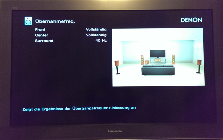

Trennfrequenz / Subwoofer
Audyssey erkennt beide vorderen Boxen als groß und trennt die Boxen wohl bei 40Hz. Ist das so korrekt?
Zwischendurch klackt der Sub mal und dann scheint er aus zu sein. So genau kann ich gar nicht sagen, wann er an ist. Wenn ich meine er läuft, geh ich manchmal hin und gucke, ob die Membran wibriert, aber nix. Dann wiederrum vibriert sie bei Szenen, bei denen ich keinen großen Bass erwartet hätte.
Wie genau müsste der wann anspringen und warum klackt er?

a) Das kann doch gar nicht sein... Wenn die LS als groß eingestellt sind, gibts keine Trennfreq. für sie.Haihappen hat geschrieben:
b) Verwechselst du das mit dem LFE Kanal?
c) Mach doch mal ein Foto von der Rückseitenplatte des Sub.... Wer weiß, wie der eingestellt ist. Welcher Sub?
edit: Beim AW600 nutzt das nicht viel, also eher überflüssig.
Wichtig wäre, welche Einstellungen du mit der Fernbedienungen eingestellt und als Set gespeichert hast...

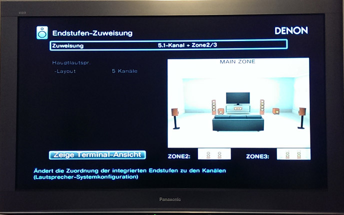

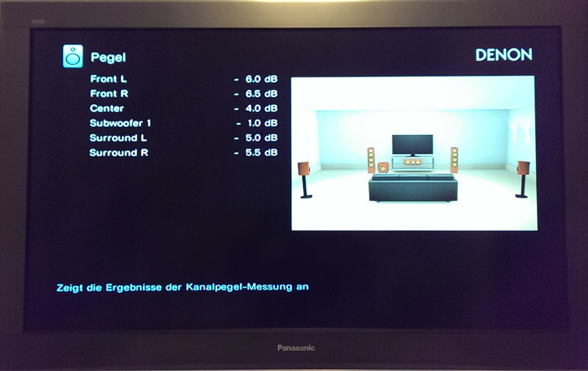

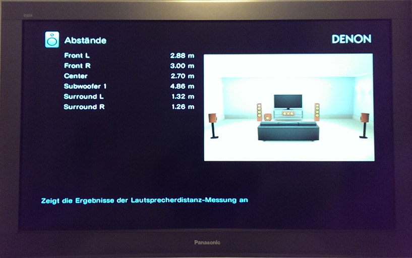

Garantiert verwechsel ich mal wieder alles, ist ja Hifi, da fühl ich mich immer wie ein Dummy und benehme mich auch sopalefin hat geschrieben:b) Verwechselst du das mit dem LFE Kanal?
Ähm, ja, hm, also draußen ist dunkel....palefin hat geschrieben:Wichtig wäre, welche Einstellungen du mit der Fernbedienungen eingestellt und als Set gespeichert hast...![]()
Ganz ehrlich, habe das Ding angeschlossen, angemacht und das wars. Außer mal lauter und leiser hab ich nix vorgenommen.
Anbei mal die Bilder von den Einstellungen das AVR.

Stell mal die 284 auf klein uns mess mal neu ein. Ist ein alter Trick, der ganz hilfreich bei schwierigen Aufstellsituationen sein kann. Gerade weil du zumindest mit der linken Box sehr wandnah und in der Ecke stehst, würde ich die 284 früher rausnehmen. Ruhig mal mit 100-80 Herz anfangen zu testen.
Ansonsten sieht das jetzt nicht dramatisch bei dir aus. Denke aber daran, dass die Front für Stereo noch mal anders konfiguriert gehört.

Re: NuLine 284 Set - Vom Kauf bis zum Test
-6,5db für die Frontlautsprecher?
Das ist ungewöhnlich!
