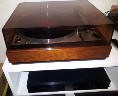

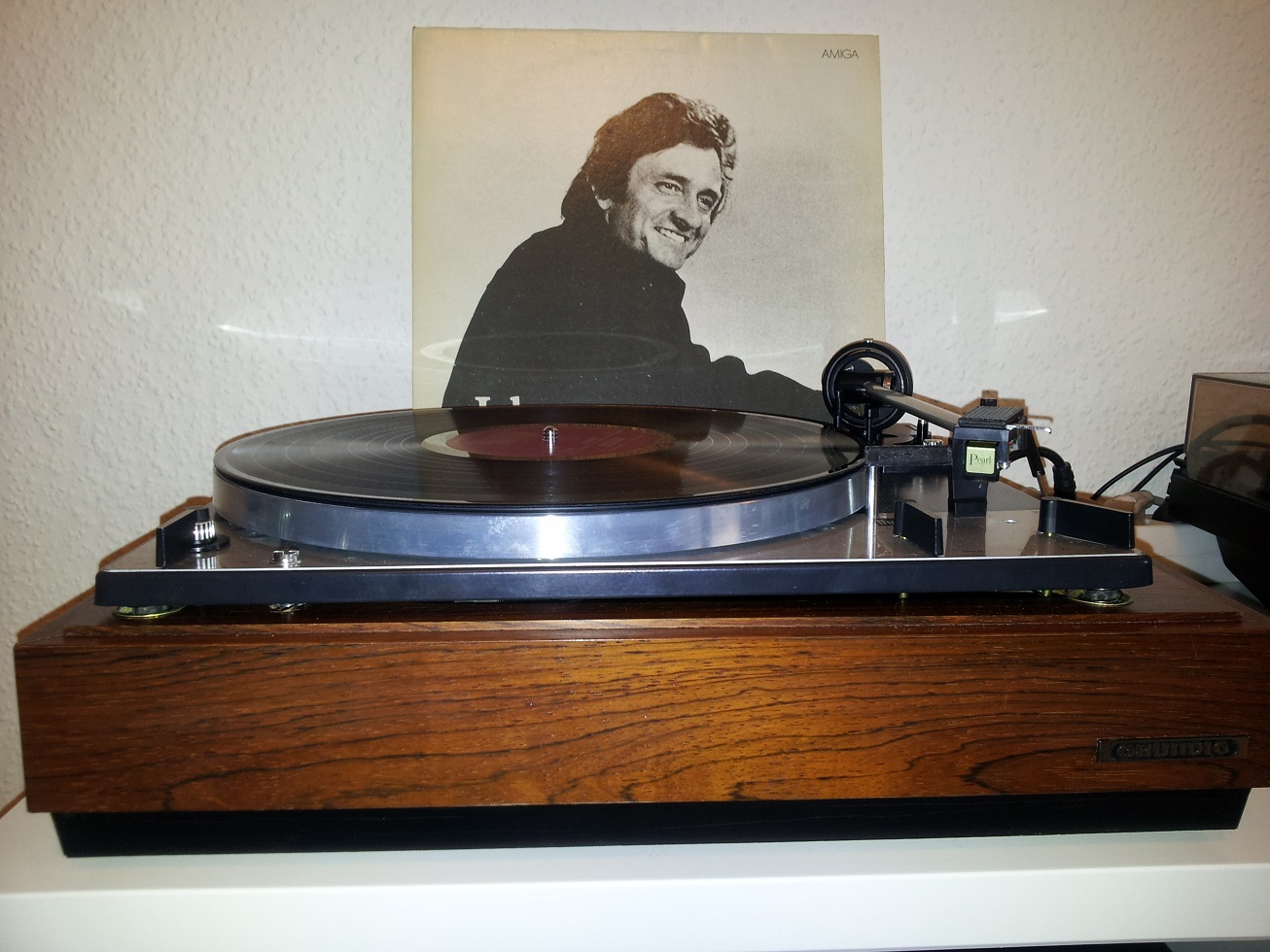

Das neue Kleid des 1219 ist da. Und es ist von Grundig. Paßt wie angegossen
Dem Kenner wird es sicherlich gleich auffallen: Das Chassis ist nicht wie bei den Dualzargen leicht versenkt in der Zarge, sondern oben aufgesetzt. Etwas gewöhnungsbedürftig, mir gefällt es.
Dazu gab es noch eine Packung mit Kleinteilen.
Dank an Forenkollege schlombose aus dem Dualforum.

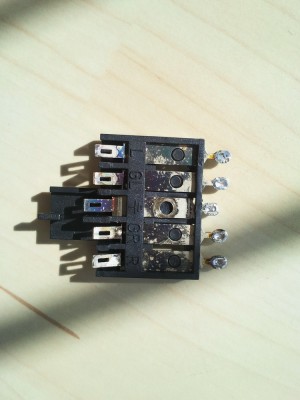

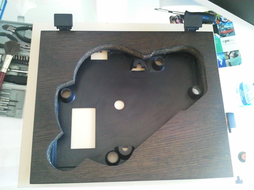

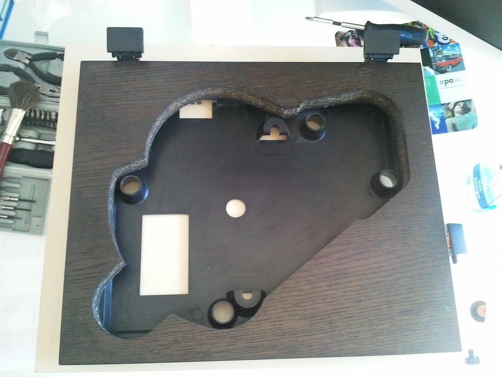

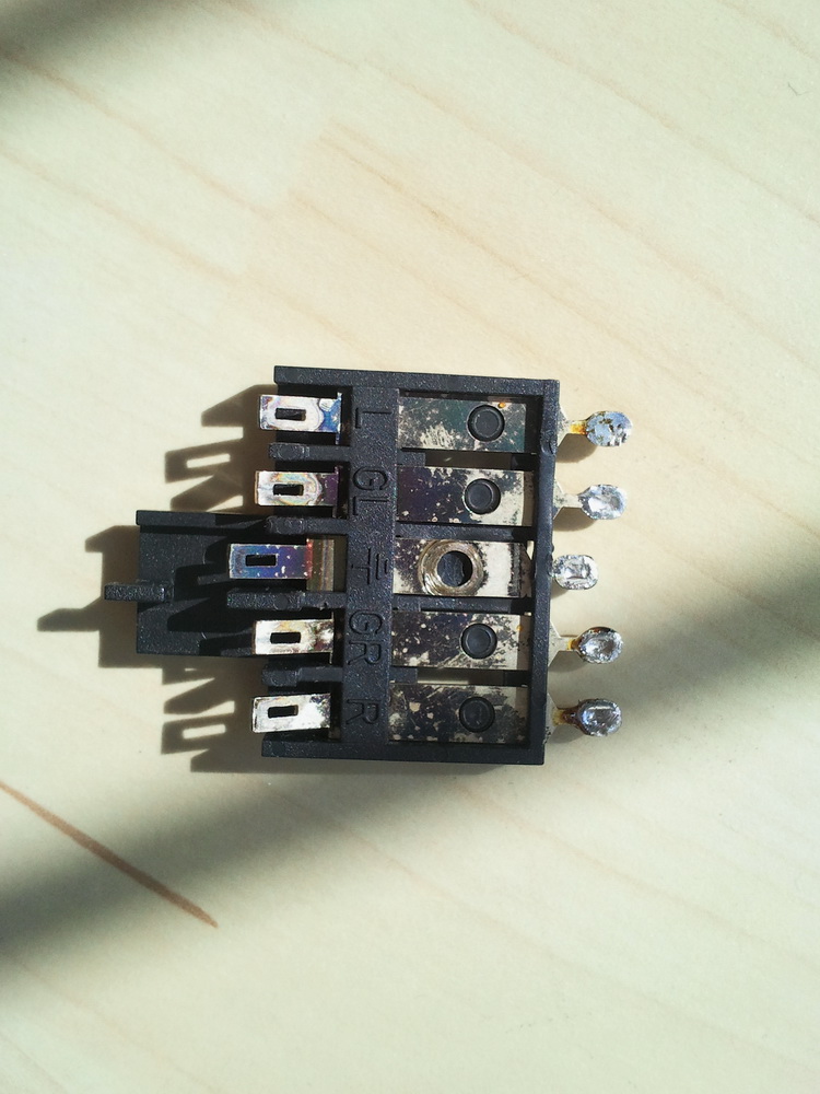

Der DUAL CS 130, exclusiv über Interfunk vertrieben, kommt in furnierter MDF-Zarge daher.
Der PS kam aus Erstbesitz. Der optische Zustand war ok, keine größeren Macken zu sehen.

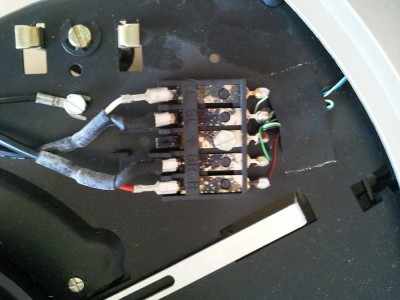

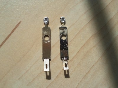

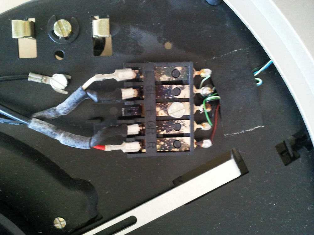

Als ich ihn das erste Mal angeschlossen habe, kam nur ein undefiniertes Krächzen aus den Boxen. Verbau ist ein Ortofon/Dual DN 149.

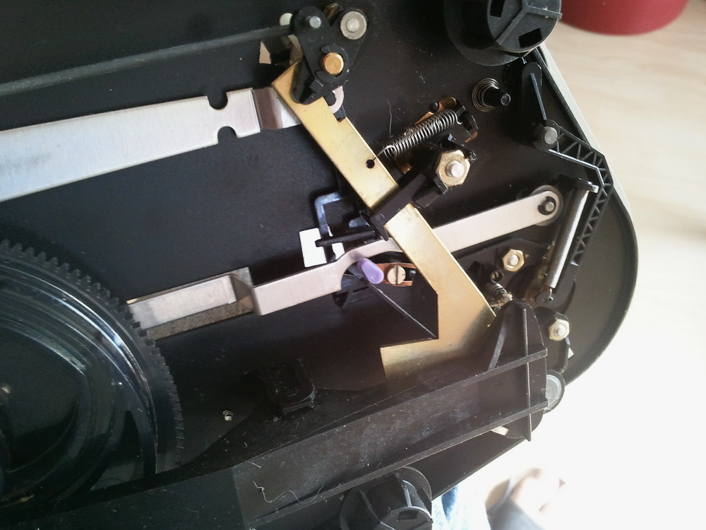

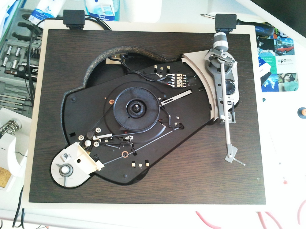

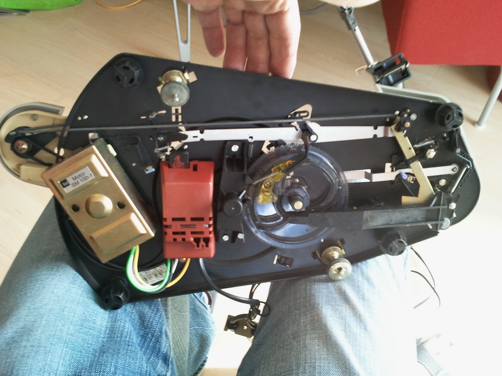

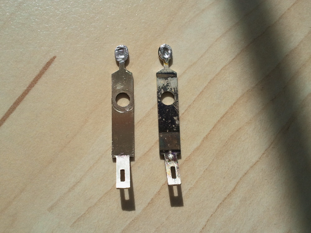

Ok dachte ich, etwas für den Müll. Aber dann habe ich ihn aufgeschraubt: Das Innenleben ist sehr übersichtlich und die Kontakte waren allesamt sehr stark korrodiert.
Zarge: Innenleben: Kontakte: Kontakte vorher/nachher: (Ok, mehr als 5 Bilder geht hier scheinbar nicht. Es geht im nächsten Beitrag weiter.)
To be continued ...

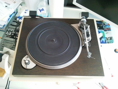

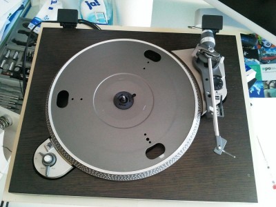

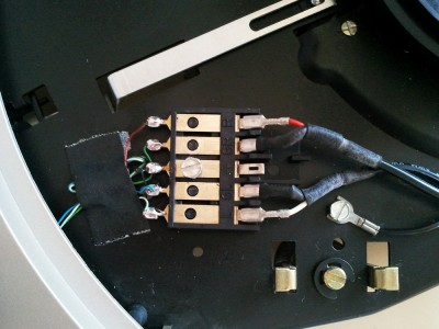

Saubere Kontakte wieder eingebaut:
Steuerpimpel ersetzt:

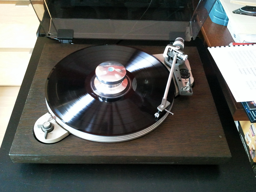

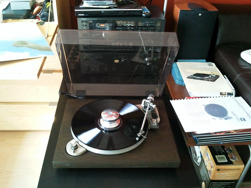

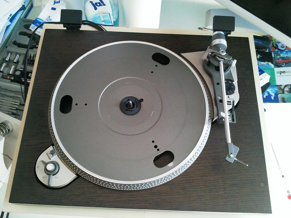

Und Laufwerk/Tonarm wieder in die Zarge eingesetzt:

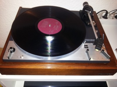

Plattenteller drauf:
Und die Matte:

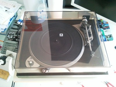

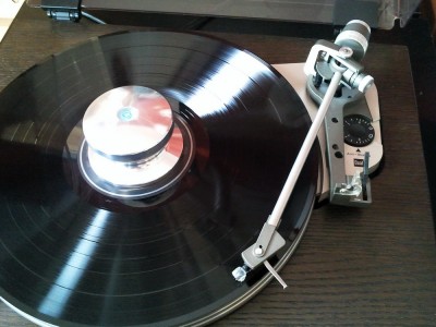

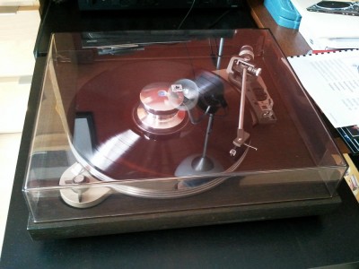

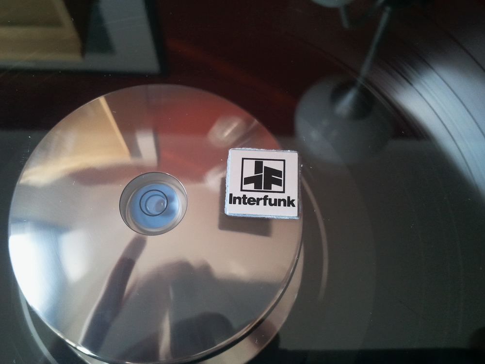

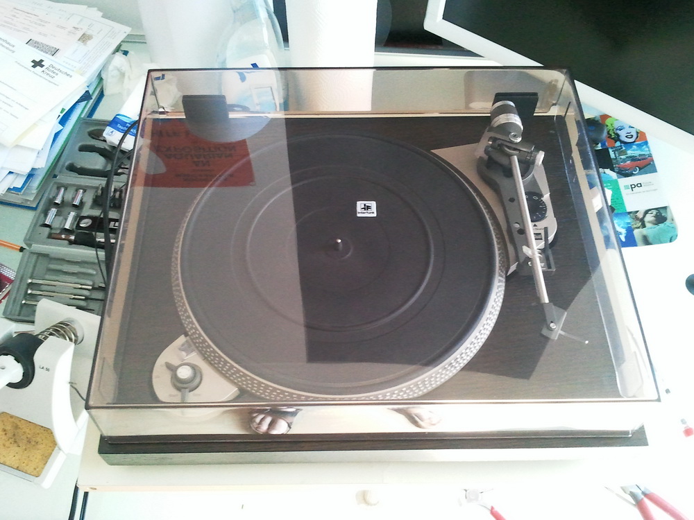

Zum Schluss die Haube. Diese hatte ich ja Polieren lassen. Die haben die zwar nur oben poliert, aber das gut. Mit der sauberen Haube sieht das Teil richtig gut aus:
Aussehen alleine reicht nicht, wie sieht es nun aus mit dem Ton?
PS an den Onkyo angeschlossen und ...
... sagenhaft! Kein Brummen, kein Krächzen, nur lupenreiner, klarer Sound! Ich bin echt begeistert. Sogar das Abnehmersystem ist in Ordnung. To be continued ...

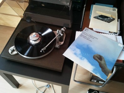

Re: Dual-Thread
Spielt wirklich schön! Als Testplatte habe ich eine Klassikaufnahme, die ich vor ein paar Tagen originalverschweißt in absolut gitem Zustand für 2 EUR gekauft habe.
Was es war, war mir egal, ich wollte nur eine neue Platte, um sauberes Material zu haben zum Testen. Und Klassik ist in der Regel auch gut aufgenommen. (Zudem ist die Musik wirklich schön.)
Einen Haken hat die Sache dennoch: ich habe vor ein paar Tagen den 130 meinem Sohn versprochen. Da ahnte ich noch nicht, welches Potential in den PS steckt. Aus der Nummer komme ich jetzt nicht mehr raus
Viele Grüße, Beauregard.
