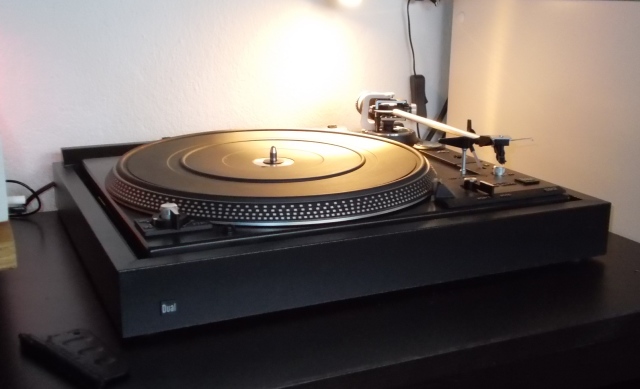

Re: Dual-Thread
Dual hat sich da sicher was gedacht als sie Ihre Zargen konzipiert haben. Sie sehen viel schlechter aus als sie sind. Wichtiger ist das Möbel auf dem der Plattenspieler steht, dieses muss wenn möglich schwer sein und stabil stehen.
Ich habe eine original Dual Zarge aufgewertet, indem ich die pvc-folierten Pressspannteile entfernt habe, und durch passgenaue Massivholzteile ersetzt habe. Der Spieler steht auf einem etwa 80 kg schweren Eichenschrank.
Siehe hier:
http://www.nubert-forum.de/nuforum/view ... 25#p710225
EDIT: Ich klebe das Foto auch mal hier in den Dual Thread, passt ja gut zum Thema.

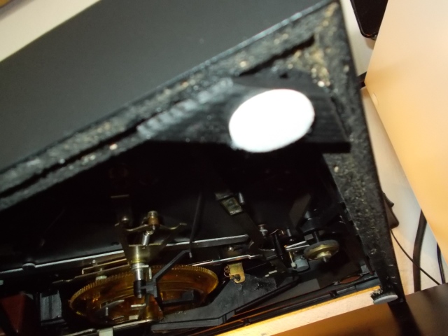

Re: Dual-Thread
Hier nochmal nur als Beispiel um das Prinzip zu zeigen mein 522 in einer Zarge der ich die Wanne abgenommen habe, eigentlich um durch einen Glastisch die Automatik bei der Arbeit zu filmen, das hat mir aber dann so gut gefallen das der 522 heute noch in der Zarge steckt

Re: Dual-Thread
Das ist so lange richtig so lange die Platine in der original Zarge steckt. Probleme kann es dann geben wenn eine veränderte Zarge eine Resonanz hat die über Luftschall angeregt ist und gleichzeitig nicht von den Federn kompensiert wird (wir setzten vorraus der Dreher steht auf einem guten Platz). Bei Weglassen der Federn hast Du dann im Prinzip einen Dreher wie die ganzen Brettdreher der heutigen Zeit und dann ändert sich auch die Anforderung an die Zarge deutlich.......Wichtiger ist das Möbel auf dem der Plattenspieler steht, dieses muss wenn möglich schwer sein und stabil stehen.
dksp
Re: Dual-Thread
Richtig, das hätte ich natürlich dazuschreiben sollen.Gabi mag Mukke hat geschrieben:Das ist so lange richtig so lange die Platine in der original Zarge steckt. […]Wichtiger ist das Möbel auf dem der Plattenspieler steht, dieses muss wenn möglich schwer sein und stabil stehen.

Re: Dual-Thread
Ich will die Federn lassen. Ich möchte das Gerät weiterhin auf die Federn stellen. Wenn ich die schwarze Zarge ohne Boden sehe, verstehe ich das richtig dass die Federn auf die Querverbindung an den Ecken, wo auch der weisse Filz ist, drauf stehen? Genauso möchte ich meine Zarge auch bauen , aber eben nur massiver.
