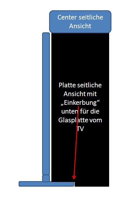

Ich werde mir also sowas hier bauen müssen und habe mich für eine Holzkonstruktion entschieden, wie ihr an dieser Skizze (seitliche Ansicht) sehen könnt. Anders geht es einfach nicht. Frau meckert schon.
