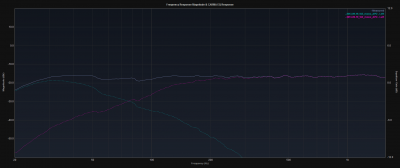

Ich habe gerade einen 100 Hz Sinus-Ton abgespielt, das für mich absolut unverständliche dabei: Subwout war auf 40 Hz, SYS HP auf 160 Hz. Also wird alles ab einer Frequenz ab 40 Hz an den Subwoofer übergeben und die A-300 sollten nur bis 160 Hz spielen. Trotzdem waren die 100 Hz leise aus BEIDEN (A-300 + Sub) zu hören!
Wie kann das möglich sein. Ich habe ja erwartet, dass es um die Trennfrequenz herum keien saubere Grenze gibt, aber das sie SO schwammig ausfällt habe ich nicht erwartet!

otakusan hat geschrieben:Ich habe gerade einen 100 Hz Sinus-Ton abgespielt, das für mich absolut unverständliche dabei: Subwout war auf 40 Hz, SYS HP auf 160 Hz. Also wird alles ab einer Frequenz ab 40 Hz an den Subwoofer übergeben und die A-300 sollten nur bis 160 Hz spielen. Trotzdem waren die 100 Hz leise aus BEIDEN (A-300 + Sub) zu hören!
Ich habe den Fall mal im Caram simuliert mit einem Signal:
- Lowpass (2nd Order) auf 40Hz
- Higpass (2nd Order) auf 160Hz
So wie ich das sehe sind das jeweils Filter mit 24dB pro Oktave. Pinke und Grüne Kurve wären dann die Frequenzgänge vom Sub bzw. der nupro. Was man hier nicht sieht: die Pegel addieren sich noch wenn bei zusammen spielen. Man müsste also noch ein paar dB drauf denken beim Summensignal. Bei ca 80Hz wären es genau 3dB die man drauflegen müsste.
Es ergibt sich ein Loch im Frequenzgang mit ca -10dB bei 80Hz Dein 100Hz Ton wäre mit diesen Einstellungen also etwa 8dB leiser als bei gleicher Trennfrequenz (bzw. nur die nupro allein).
