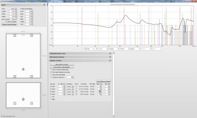

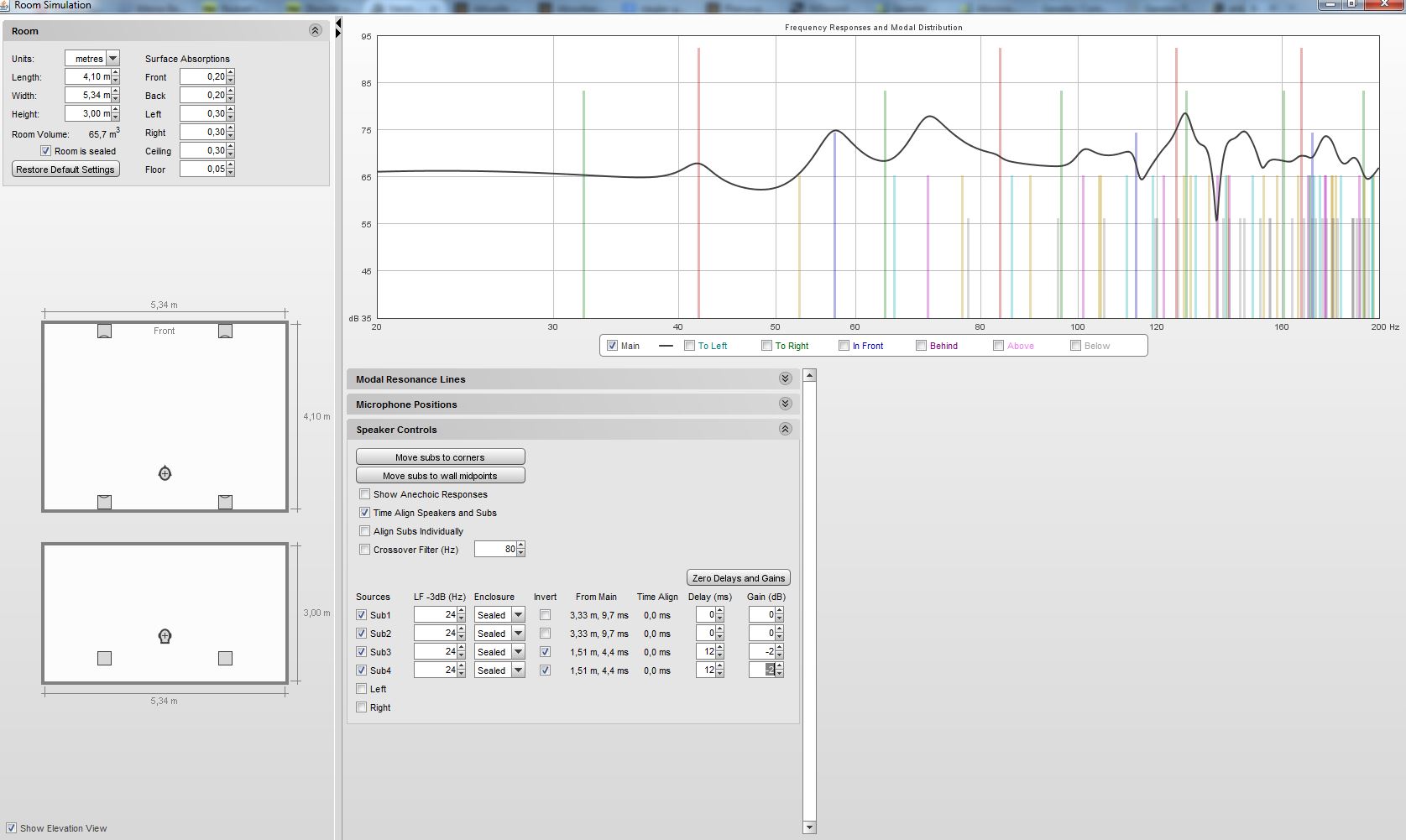

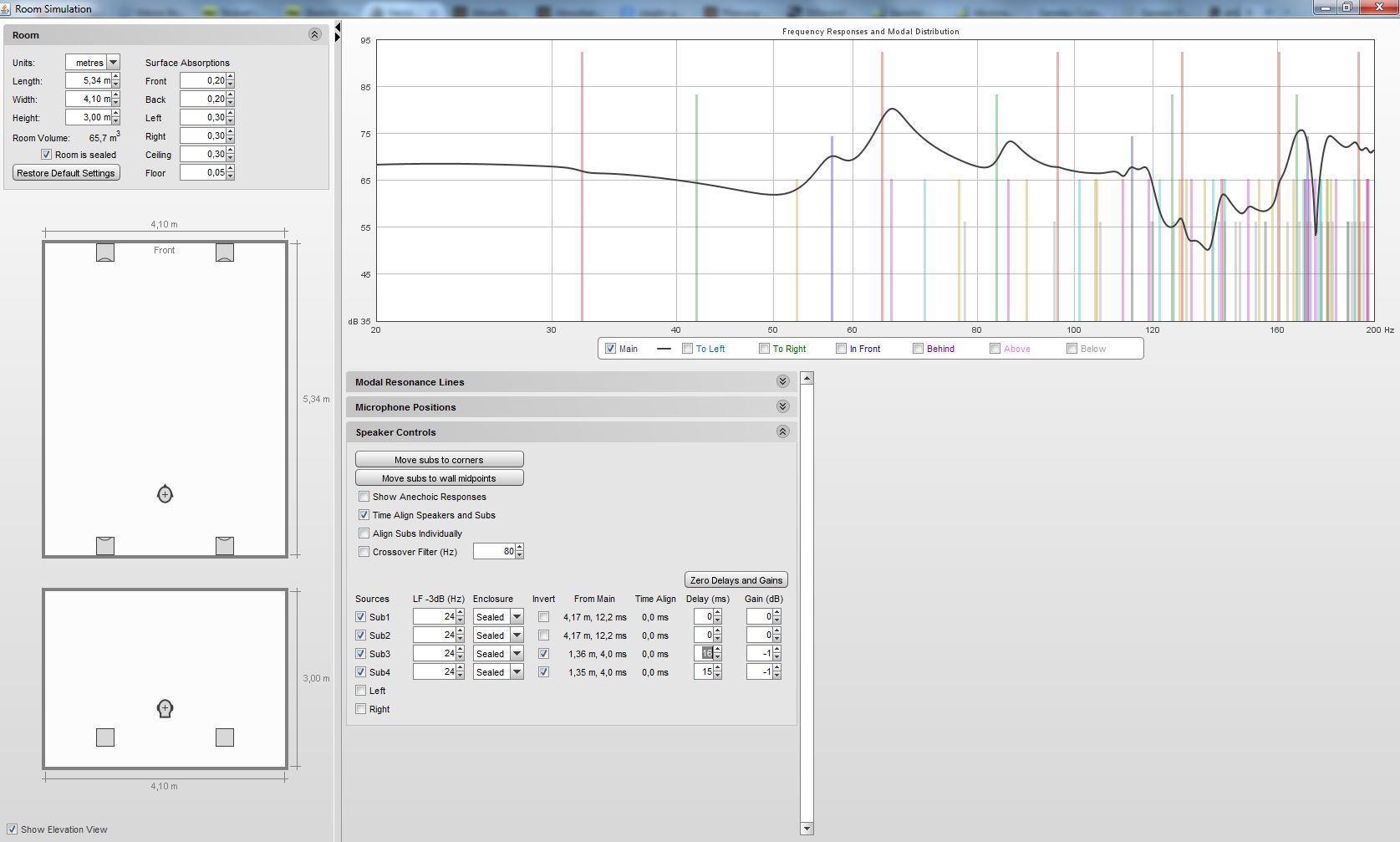

Dann, denke ich, würde das DBA ganz ohne EQ funktionieren! Das DBA muß auch tiefer funktionieren (tut es auch) und nicht bei 30Hz abfallen.
Evtl. ist die Queraufstellung auch ein kleines Problem da das DBA nicht mehr so hoch wirkt?
Würde der Raum längs genutzt wirkt das DBA lt. Theorie etwas höher.
Ich habe 1/4 und 3/4 von den Seiten und 50cm in der Höhe eingegeben, die optimale Höhe 1/4 eines DBA hast du ja nicht.
Bei der Abhörposition war ich mir nicht sicher, das verändert natürlich auch noch das Ergebnis.
lg, Alpi

Weyoun hat geschrieben:Habe das Tool nicht: Funktioniert das auch mit 8 Subs? Nur mal hypothetisch: Wenn man in der dritten Raum-Dimension (also der Höhe) auch bei 1/4 und 3/4 bzgl. Raumgesamthöhe die Subs also in zwei Ebenen positioniert, kann man da noch deutlich mehr rausholen? Nicht dass ich das vorhätte, aber theoretisch könnte das noch was bringen bei der Homogenität, oder?Alpenpoint hat geschrieben:Ich habe 1/4 und 3/4 von den Seiten und 50cm in der Höhe eingegeben, die optimale Höhe 1/4 eines DBA hast du ja nicht.
Hi,
ja da kannst du sicher noch "was rausholen", ob's deutlich ist?
lg, Alpi
Re: [Bericht und Anleitung] DBA aus 4 Nubert NuLine AW-1300
maximal 4 subs sind einstellbar
ich weiß nicht so recht...ich habe mich in vorhinein echt ein halbes jahr eingelesen und dann seit november fast täglich rumprobiert
und ja ich habe als erstes versucht mit meinem avr das dba aufzubauen, wobei bei deiner hilfestellung noch die invertierung fehlt, die allerdings im yamaha auch einstellbar ist...
ich habe auch vorher mit dem roomsimulator gearbeitet, da kamen auch die +/-1dB raus
das habe ich alles getestet und probiert und gemessen
das ergebnis war weit unter dem was ich jetzt habe
teilweise hat die invertierung nicht korrekt funktioniert, teilweise war das delay in keiner weise zur phase der frontls zu bringen und so weiter und so fort
daher habe ich all diese varianten schon versucht und leider war nichts annähernd so gut wie die dsp lösung von nubert....
