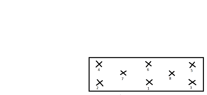

AUT100 hat geschrieben:Warten wir mal das XT32 ab. Dann werde ich euch berichten.
Kann dir nur den tipp geben die vollen 8 durchgänge zu nutzen.
So z.b.
So habe ich meine sofa einmessung gemacht.
Ist aber nur pie mal daumen.
Must du dann schon genau ausmessen und ausrichten.
Lohnt sich aber.
Lieber einmal mehr arbeit und zufrieden sein, als schnell einmessen und unglücklich mit dem ergebnis leben.
Sven_P
Re: Onkyo TX-NR818
Beitrag von Sven_P »
Hi Micha
Wie viele cm hast du ungefähr immer abstand zwischen den positionen gelassen?
Mfg sven
highendmicha
Beiträge: 5760
Re: Onkyo TX-NR818
Beitrag von highendmicha »
Sven_P hat geschrieben:Hi Micha
Mfg sven
Ich habe mal was von 20-40cm gelesen.
Mein sofa hat knapp 180cm sitzfläche

Meine sitz fläche ist 200m und 65 tief
Hatte vorher immer einpunkt messung gemacht jetzt immer 5punkt einmessung und unterschied war seht deutlich zu hören.
Aber vllt probiere ich auch mal die 8punkt einmessung durch.
Ich habe 5 gemacht weil
Mein sitzplatz
Links
Rechts
vor meinem hörplatz
und hinter meinem hör platz.
