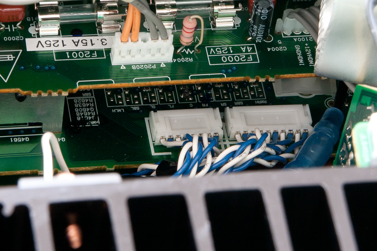

Moin Moin Andreas,
laurooon hat geschrieben:Wie aber machen wir das mit der Kabelbelegung, die wie du sagtest, eventuell unterschiedlich sein könnte.
Bilder - ich brauch Bilder von den den Übergabesteckern, auf denen Kanalbelegungen erkennbar sind - kannst ja auch hier reinstellen :wink:

Hier kommt das Bild vom Onkyo TX-NR1009. Rudi, ist das OK so? Kannst du damit was anfangen? Habe die gute Spiegelreflex genommen und eine 15 Sekunden Langzeitbelichtung gemacht, damit du es gut lesen kannst. :D
MfG
laurooon
Jamo D600 THX Ultra 2 5.2
rudijopp
Umbau ONKYO 1009 f.ATM ohne Garantieverlust
Beitrag von rudijopp »
Moin Moin werte "Umbaugemeinde",
wie das gute Foto von Andreas alias "laurooon" sehr deutlich beweist...
...ist die Kanalbelegung der beiden Übergabestecker des Onkyo TX-NR 1009 identisch zu der des 1008 8)
Hier nachzulesen (Link zum 1008) steht geschrieben...
am Mo 4. Okt 2010 / rudijopp hat geschrieben:...Kanalbelegungen ( # = GND/Masse):
LH # SBL # SL # L # .../... C # R # SR # SBR # RH # = 1008
Ergo; das Auftrenn-Adapterset des Onkyo 1008 passt auch zum 1009 :mrgreen:
bis denn dann,
der Rudi
