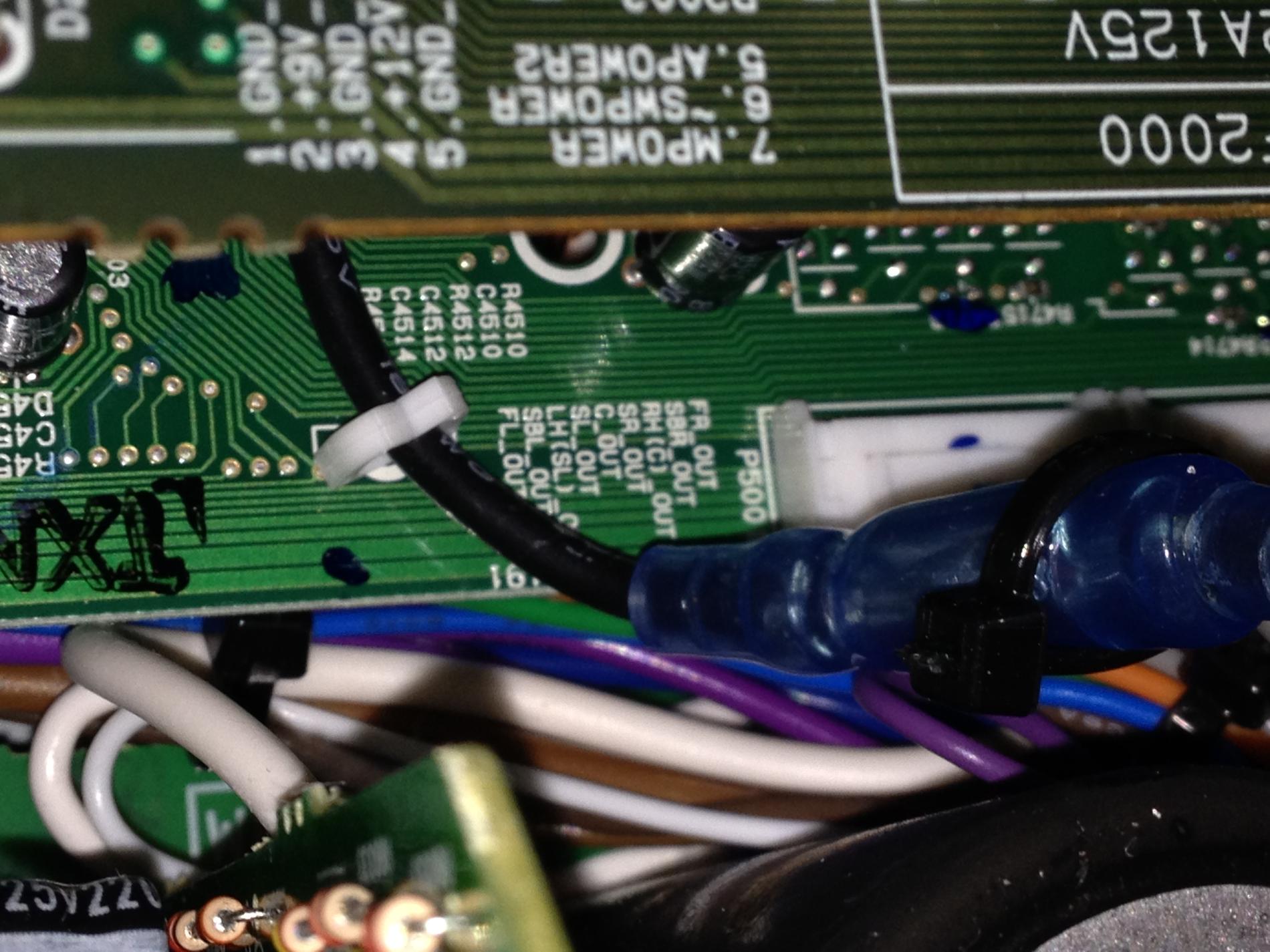

Umbau ONKYO 1010 7Kanal AVR mit 9Kanal-Adapterset !
Beitrag von rudijopp »
Moin Moin,
mal wieder "was neues" zur Info (Basierend auf einer Adapterset-Fertigung für einen Onkxo TX-NR1010):
Für den ONKYO TX-NR1010 kann das am Threadanfang beschriebene
Adapterset vom 1007/3007/5007 & 3008/5008, 3009/5009 sowie 3010/5010 verwendet werden
:!: 8)
Denn obwohl der Onkyo TX-NR1010 gegenüber seinen Vorgängern ein "abgespeckter" 7-Endstufen-AVR ist (nicht mehr 9), ist denoch intern ein 9-Kanal-Übergabestecker von der Vor- zur Endstufe vorhanden, so daß ein 9-Kanal-Vollauftrennadapter-Set gefertigt werden muss.
Zu beachten ist dabei:
An der internen Kanalbeschriftung (Übergabestecker Vor-Endstufe / siehe Bild) steht verwirrender weise "RH (C)" und "LH (SL)", obwohl die Kanäle "C" und "SL" ja auch nochmal separat existieren. Möglicherweise werden die je nach Setup unterschiedlich angesteuert.
Nutzt daher den RH-MainIn-Stecker als C-MainIn und den LH-MainIn-Stecker als SL-MainIn
bzw. fertigt das Adapter-Set gleich mit entsprechender Beschriftung "RH (C)" und "LH (SL)"
Die beiden nicht belegten/genutzten Kanäle/MainIn-Stecker (C & SL) steckt einfach auf LH-&RH-PreOut ("EXT AMP" genannt und als PreOut konfigurierbar), damit die MainInStecker nicht "offen" bleiben.
Das Ganze wurde so getestet und funktioniert 8)
Zum besseren Verständnis der "verwirrenden internen Kanalbelegung" hier noch ein Bild:
Zurück zur Seite 1, wo der Adapterbau beschrieben ist -> Bild
Gruß vom Rudi
