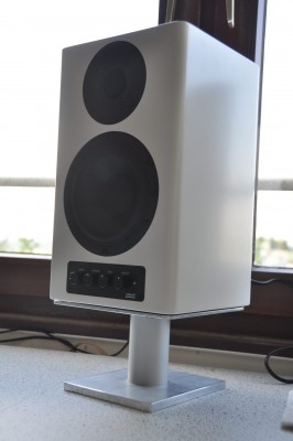

Nachdem ich ja auch schon für meine Vorgängerboxen (DS-50) am PC kleine Tischsockel angefertigt habe, hier mal ein paar Bilder von meinem neuen ( provisorischen ) Projekt:
nuPro A-20 schräg von der Seite
Die Höhe des Tischsockels ist noch zu hoch, da werde ich wohl noch ein kürzeres Profil besorgen müssen.

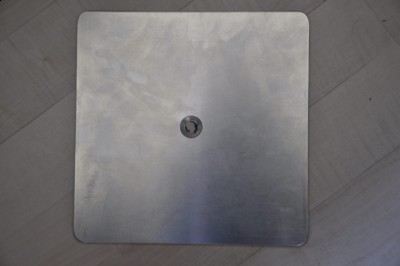

Die 4mm dicke Aluplatte mit der mittigen Bohrung
Die quadratische Aluplatte ( Maße 185x185 mm ) mit den abgerundeten Ecken, sowie der Bohrung für die Senkkopfschraube M8.
Eine kleinere Platte für die A-10 hätte dann die entsprechenden Maße von 160x160 mm.

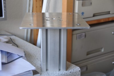

Alternative quadratisches Profil
War ursprünglich als Muster für einen CS-70/72 bzw. DS-60/62 geplant. Deswegen sieht man auch die 4 Befestigungsbohrungen an den Ecken.
Die jetzt sichtbaren Nuten werden entweder mit einem flachen oder runden Abdeckprofil verschlossen, ganz nach Wunsch.
Werde mal sehen, ob dieses Profil von der Optik her nicht besser zu den A-20 passt.

So, nachdem ich mir am Mittwoch die kürzeren Profilstücke geholt habe, zeige ich Euch mal das Ergebnis :
Profil P8 80x80 Nuten mit flachem Abdeckprofil geschlossen
Profil P8 80x80 Nuten mit flachem Abdeckprofil geschlossen (alternativ gibt es auch rundes Abdeckprofil )
Das Profil gibt es auch mit komplett geschlossenen Nuten, sodaß die Seiten glatt sind.
Da mir das quadratische Profil besser gefällt, habe ich meine Tischsockel jetzt so umgebaut.
Die Gesamthöhe des Sockels beträgt 64 mm.
Profil P8 R26-270° mit entsprechendem runden Abdeckprofil, sodaß es wie ein rundes Rohr aussieht
Profil P8 R26-270°
Dieser Sockel hat eine Höhe von 74 mm ( wobei fast jede Höhe realisierbar ist ).
Obwohl die Grundplatte kleiner als die Grundfläche der Box ist, steht das Ganze sehr stabil und kippt auch nicht.
Dazu ist die Kombination auch nicht hoch genug.
