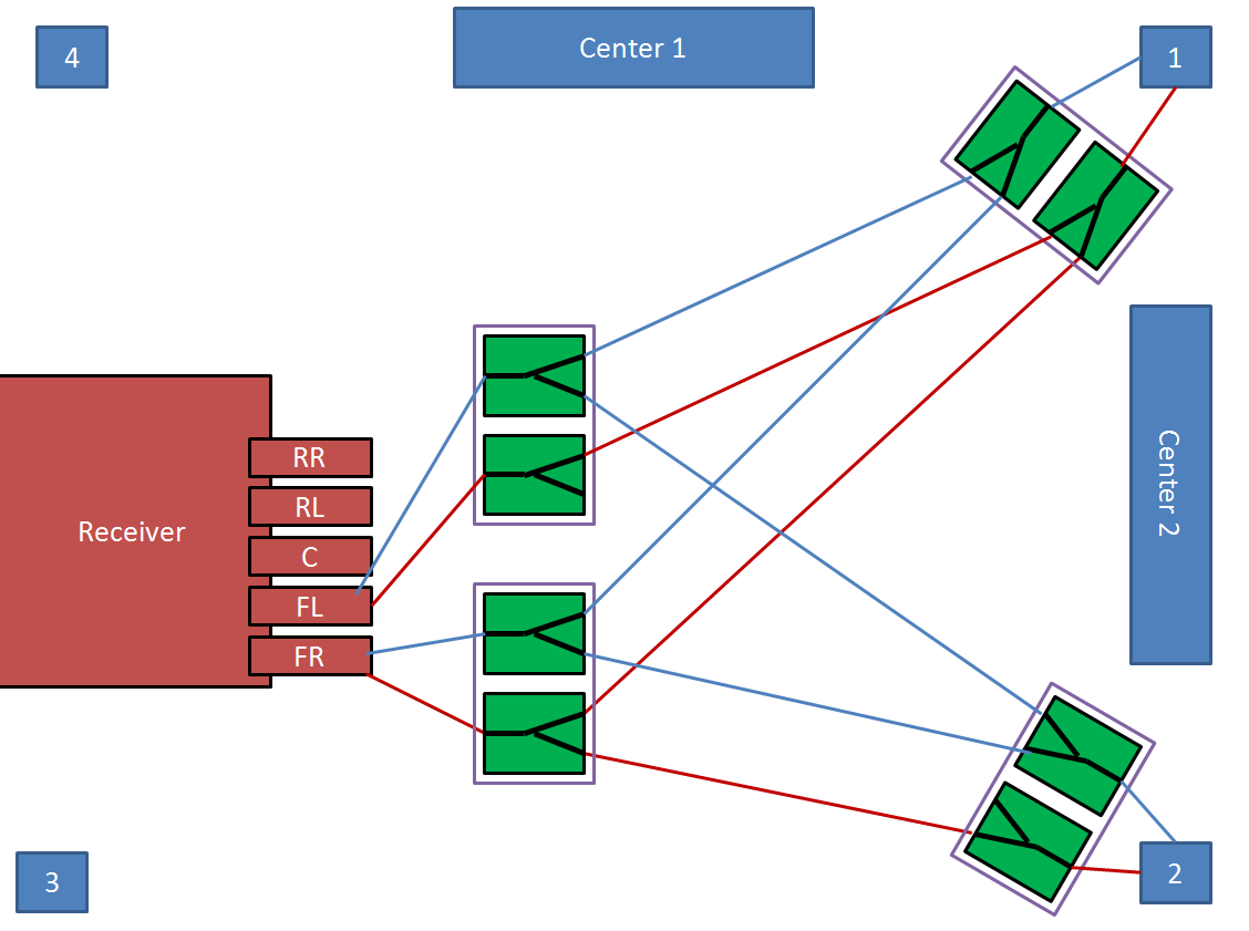

Vielleicht habe ich da einfach viel zu wenig Ahnung, aber das Problem verstehe ich jetzt nicht. Was soll denn da eine Endstufe? Ich leite ja nur das Signal der Lautsprecherkabel in andere Richtungen. Die angesteuerten Lautsprecher sind alle identisch. Die fünf Ausgangssignale müssen einmal zum einen oder zum anderen Lautsprecher gesandt werden. Ich dachte auch schon, dass es mit 5 Umschaltern funktionieren müsste, hoffte aber auf eine schönere Lösung. Oder liege ich da ganz falsch?

Hmmm, stimmt, es sollte gehen wenn du pro Kanal zwei Umschalter nutzt.
Mal exemplarisch für eine Box ausgeführt.
Das Problem mit dem Einmessen bleibt aber bestehen und du musst wirklich viele Knöpfe drücken wenn du umschalten willst :wink:

Die von mir oben eingezeichneten Striche sind jeweils eine Lautsprecherverkabelung also Plus- und Minuskabel!
Du brauchst aber pro Kanal zwei Umschalter, weil du weder an der Endstufe noch an der Box zwei (bzw. vier) Lautsprecherkabel anschließen kannst!
Wenn du das machst hättest du die massive Gefahr eines Kurzschlusses, wenn du die Anlage mal anmachst und nicht alle Schalter in der richtigen Stellung sind!
edit:
Anbei das ganze mal mit den einzelnen Kabeladern dargestellt - rot beispielweise als Plus- und blau als Minuspol:
