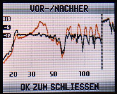

von MichaelG
- Antimode Messung Front-LS
Hallo TimTom,
hier siehst du mal exemplarisch die Möglichkeiten des Antimode 2.0 (Messung meiner Front-LS).
Man sieht eine minimale Auffüllung der Bosslöcher unter 30hz und auch zw. 50 und 70 hz. Aber im wesentlichen werden die Überhöhungen eliminiert, und das eben vom Standpunkt der Hörposition aus. Für mich hat sich die Sache gelohnt, da es deutlich weniger dröhnt.
Ich denke, das 8033 justiert nicht ganz so fein wie das 2.0.
Wie die anderen hier zweifele ich auch daran, dass das AM das Richtige für dich ist. Ein zweiter Subwoofer sollte eher in die richtige Richtung gehen, aber die Aufstellung.....
Grüße, Michael
