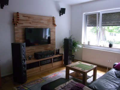

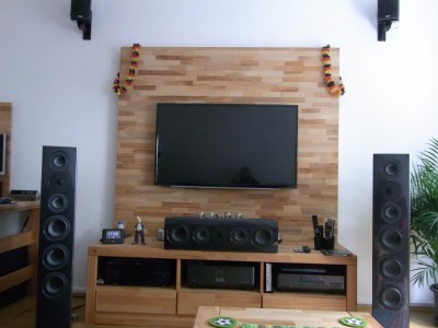

Der Raum ist ca. 16qm groß. Ca. 4,8 m lang und 3,20 m breit. Die Boxen stehen an der langen Wand. Abstand ca. 90 cm von der Rückseite. Zueinander stehen die 11er 1,90 m auseinander. Der Sitzplatz ist ca. 2,00 m entfernt. Die Couch steht ca. 20 cm von der Rückwand abgezogen. Gardinen kommen noch!
Links steht mein Schreibtisch, da ist leider nicht mehr viel Platz. Rechts ist die Raumecke - auch nicht ideal. Aber nach der Kriechmethode werde ich schon einen Platz finden!

Je nach Perspektive würde ich sagen dass neben die linke 11er schon noch ein "Dicker" hin passt. Ob's klanglich dann klappt, müsstest du dann probieren
Flo

Ich kann dir den XTZ auch empfehlen , wenn du den schon in Erwägung ziehst , den SVS kenne ich nicht .Der AW 1100 ist schon ein mächtiger Sub von der Größe her . Baue dir doch mal ein Karton und stelle den , da etwa hin , wo du meinst , das er stehen könnte , ob es klanglich passt , das kann man im Vorfeld schlecht beurteilen , auf jeden Fall hat der XTZ ein Vorteil du kannst ihn auch geschlossen , offen oder teiloffen betreiben . Die EQs sind Raumbezogen auch vielleicht nicht zu unterschätzen.
