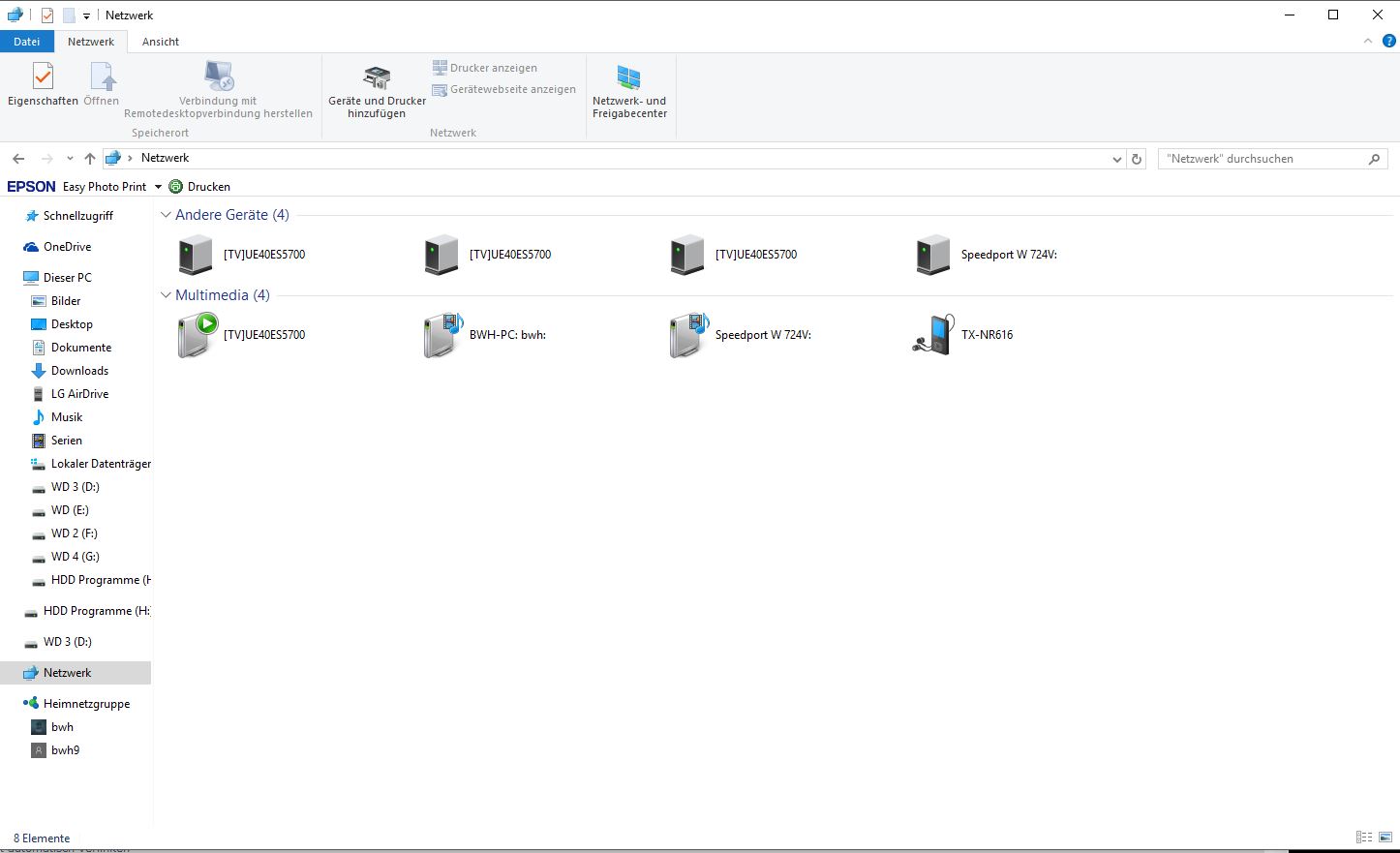

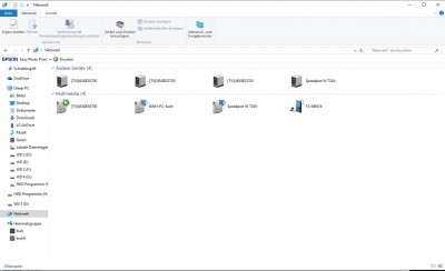

Laptop und PC sind im selben Heimnetzwerk, alle Freigaben sind eingestellt und Streaming ist zugelassen. Was mich schon stuzig macht ist dass der Onkyo nicht als Streaminggerät angezeigt wird sondern nur mit diesem "Walkman" Symbol.

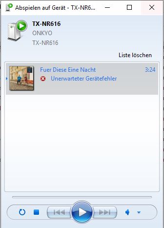

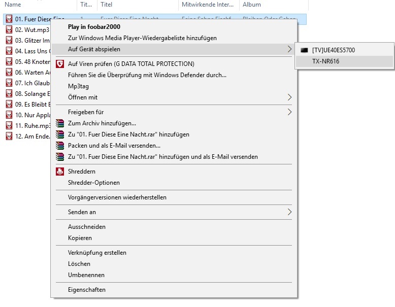

Wenn ich jetzt auf eine Datei gehe um diese Abzuspielen (angezeigt bekomm ich den Onkyo ja) bekomme ich eine Fehlermeldung "unerwarteter Gerätefehler"
Der Onkyo zeigt im Bildschirm auch kurz "connecting" an und wechselt in den DLNA Bildschirm aber dann komm die Meldung "no Server"

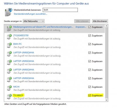

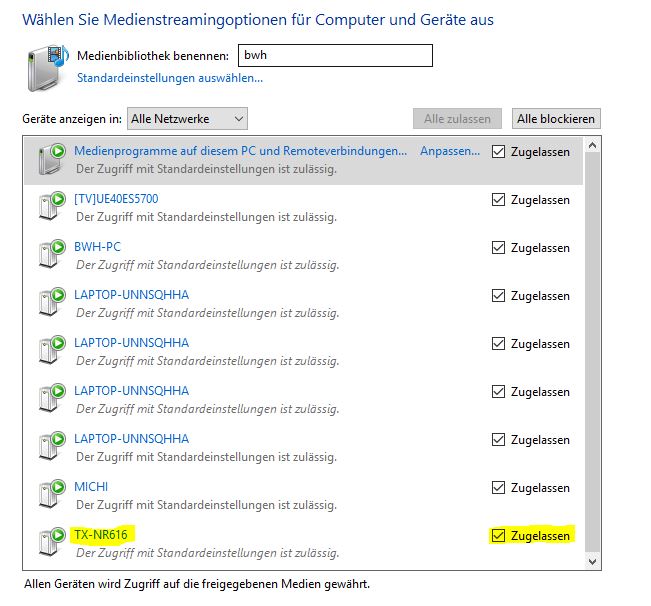

Im WMP sind alle Streamingoptionen aktiv.
