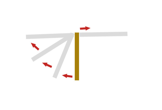

Da ich auf den NAD 758v3 gewechselt bin, der mir aber optisch nicht so zusagt (schwarz) plane ich das Lowboard ein wenig umzubauen.
Dafür möchte ich vorne einen Rahmen mit Akustikstoff anbringen, denn ich einfach aufklappen und reinschieben kann.
Dafür benötige ich Scharniere, die folgende Klapp-Einschiebe-Funktion bieten (siehe Bild).
Weiß einer wie die heißen und wo ich so etwas finde?
Schon einmal danke.

Eventuell kann der Schreiner/Tischler um die Ecke helfen und passende Beschläge besorgen,
die Kataloge hierfür sind Telefonbuch dick.
Alternative aus meiner Sicht, Klapptür mit weißem Fliegengitter beziehen, dann kann man vermutlich aus der Ferne das Display ablesen,
falls das der Grund sein sollte.

ein Stichwort wäre "Einschwenktür", kenne ich aber nur groß, schwer und massiv, zB …
https://www.blum.com/at/de/produkte/neu ... etsysteme/

Ich wollte einen dünnen Stoff nehmen. Soll schon nett aussehen. Die Luftzirkulation sollte zudem gegeben sein, notfalls klappe ich es hoch und schiebe es rein, wenn der AVR in Betrieb ist.
Wüsste spontan keinen Schreiner bei dem ich nur so Scharniere anfragen könnte. Die meisten haben für so eine Kiki-Anfrage eh keine Zeit und Lust.
Eine reine Klappe wollte ich vermeiden, die ist dann immer im Weg beim Öffnen.
Einschwenktür, danach suche ich einmal.

Durch den Hinweis auf die Einschwenktür, bin ich auf Einschwenkbschlag gekommen und habe darüber was gefunden.
Werde ich in meine Planung einbeziehen :-)

Wir haben bei unserem Backofen so eine geniale Technik namens Slide & Hide.
Vielleicht kann man sich ja die Mechanik irgendwo besorgen und zweckentfremden?
