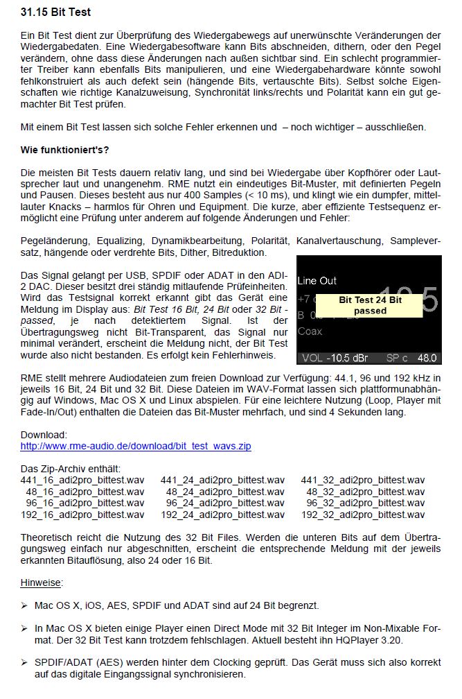

Ich habe von RME den ADI-2 DAC Kopfhörerverstärker. In der Bedienungsanleitung steht zu dem Thema folgendes: Ich habe die Bit-Testmuster runtergeladen und von meinem Netzwerkplayer Yamaha NP-S303 per optischen SPDIF an den ADI-2 DAC geschickt.
Dort wurden alle 16- und 24-Bit Testmuster mit passed erkannt. Die 32-Bit Testmuster konnten nicht erkannt werden, da SPDIF nur bis maximal 24-Bit / 192kHz übertragen kann.
Es kann also schon sein, dass das Quellgerät die Bitmuster verändert und dann falsch verschickt, inwieweit das dann hörbar anders ist, kann ich aber auch nicht sagen.
