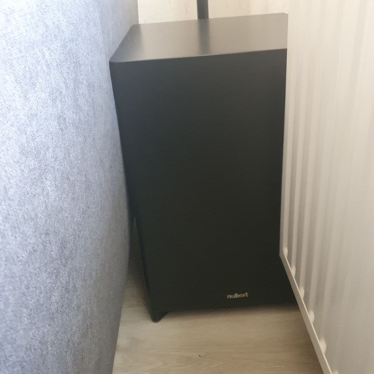

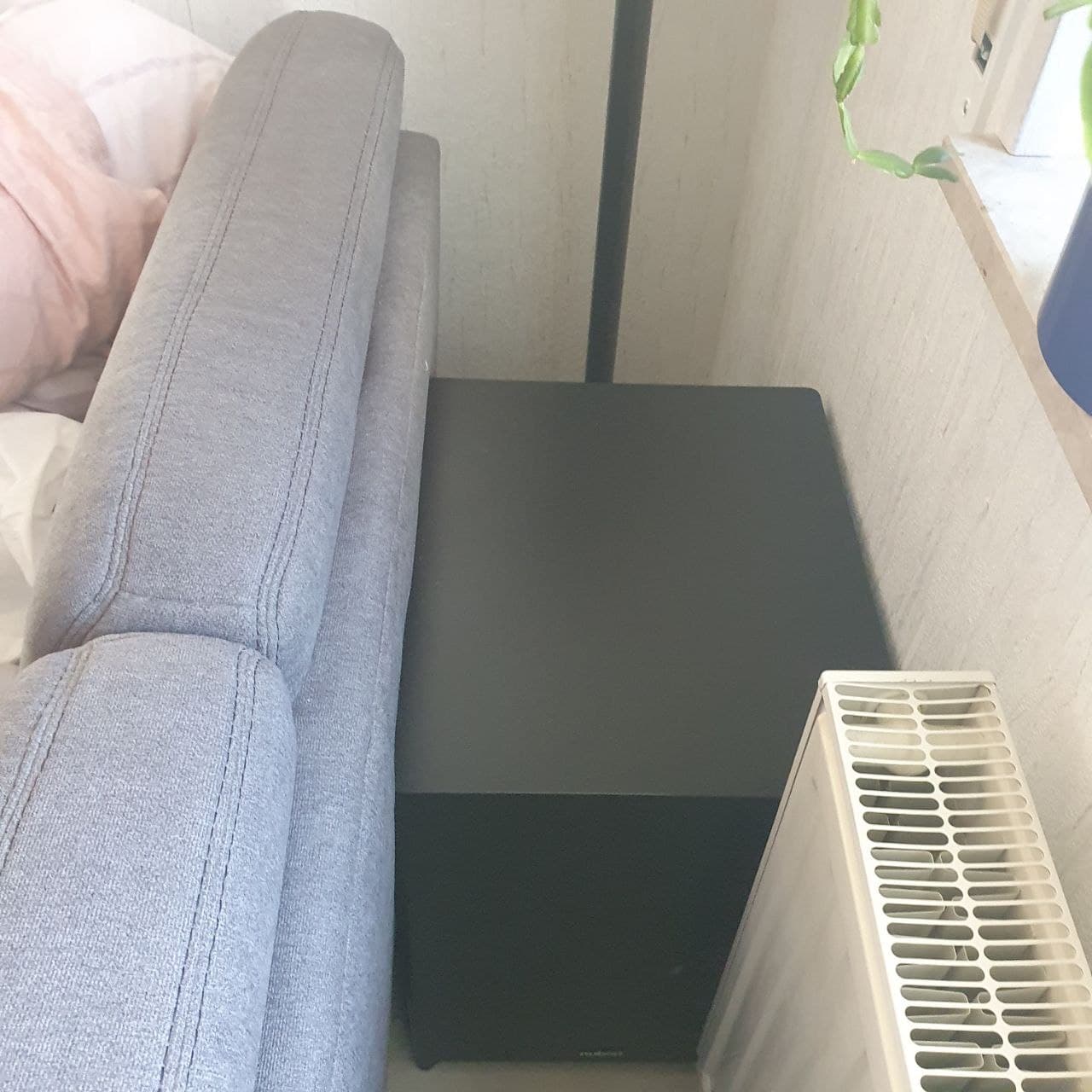

Der Standort für den XW-1200 war sofort erstmal klar. Hinterm Sofa am Hörplatz.
Jetzt werdet ihr sagen, hey, der ist ja total eingequetscht und kann sich nicht entfalten, muss ich sagen, die nahe Aufstellung an der Wand und Sofa (untenrum ist das Sofa offen ca. 15cm) ist für mich perfekt. Es ist keine Basserhöhung oder Raummoden vorhanden, durch den neuen Yamaha AVR. Der bügelt das richtig gut weg, im Gegensatz zum alten AVR.
Außerdem hab ich die Einstellungen vom AW-7 für den XW-1200 erstmal übernommen und nur etwas den Pegel und Entfernung verändert. Später dann nochmal etwas die Entfernung zum Hörplatz, aber ansonsten alles gleich gelassen.

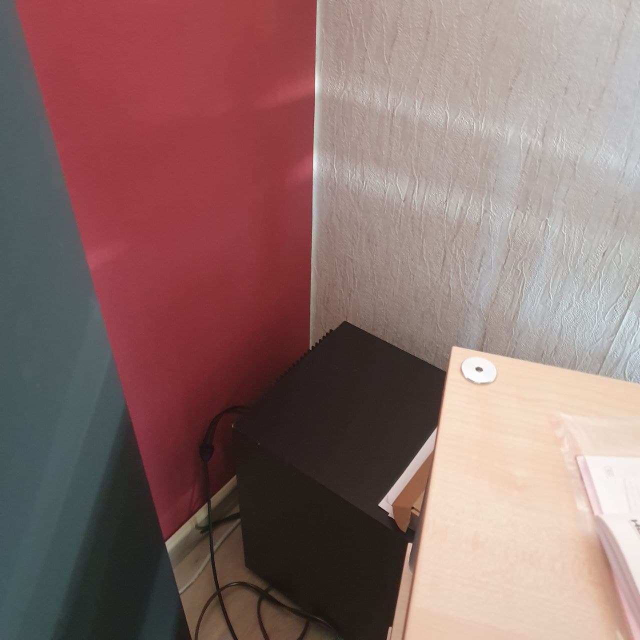

Was ist aber mit dem AW-7? Der steht jetzt hinter der linken 140 in der Ecke und unterstützt den Rest. Zur Zeit sind die Subwoofer diagonal im Raum. AW-7 vorne links und XW-1200 hinten rechts. Das Gesamtbild ist total stimmig.

Steht der 1200er mit zwei Füßen auf der Fußleiste? Sieht zur Heizung schief (nicht lotrecht) aus.
Wenn es gut klingt, dann lerne ich (mal wieder) daraus: je näher desto knack!

Der steht mit allen 4 Füßen auf dem Boden. Nur keine Angst. Er hat keinen Kontakt zur Wand oder zur Heizung. Nur leicht zum Sofa, aber die Rückwand ist schön flauschig. :mrgreen:
Am Anfang war der Sub noch hörbar, aber durch die Anpassung der Entfernung ist es besser geworden. Hier muss ich definitiv in die Feinjustage eintreten. :wink:

Danke für den Bericht. Aber schon mutig ihn so installieren. Müsste man sich mal anhören. Ich hatte ebenfalls mal Subwoofer so gestellt und hinter die Couch so gequetscht, bei Kinoanwendungen war das ja ganz nett, da der Sub (später waren es zwei)die Couch mit anregten, aber bei Musik war das mal gar nix.
Ich bleibe bisher bei meiner Meinung: auch ein oder besser zwei Subwoofer gehören zur Schallquelle.
