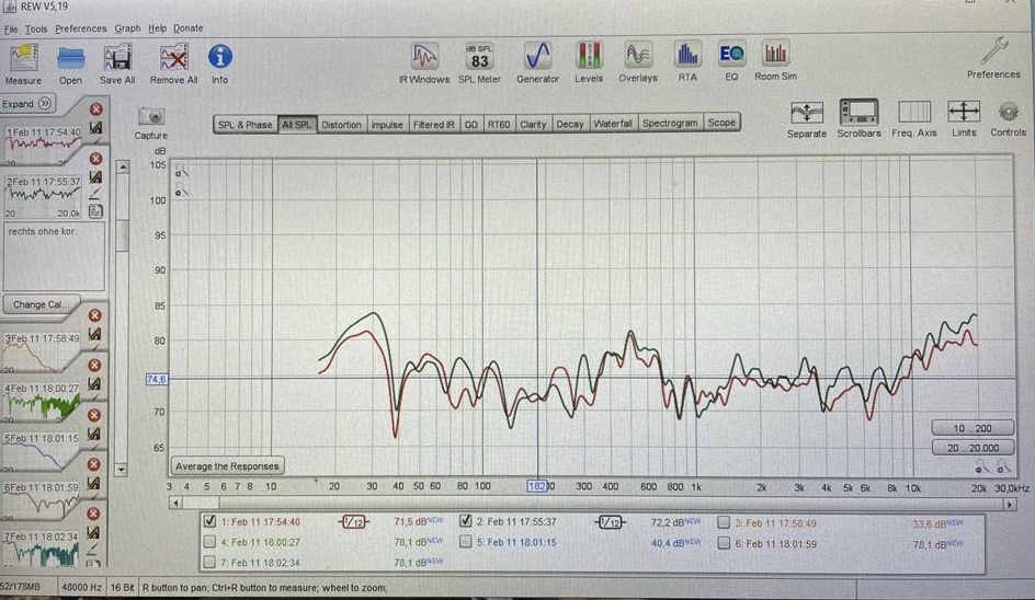

Ob das allein daran liegen kann? Die NuBox spielt ja schon leicht höhenbetont auf Achse, aber das ist schon ganz anders.
Und das in dem bedämpften Raum.
Beim Einmessen würde ich noch auf betont stellen. Dann könntest du hinterher auch hier noch etwas absenken/entschärfen.

@ Chris1990: YPAO Flat oder YPAO Natürlich sind normalerweise nicht höhenbetont. Es ist natürlich möglich, dass bedingt durch den trockenen Bassbereich und dem kleinen Raum der Hochton deutlicher als vorher in Erscheinung tritt.
Frequenzen werden am Hörplatz maskiert, wenn tiefe Frequenzen diese überlagern. Anders herum kriegst du bei zu wenig Tiefton eine zu helle Abstimmung und merkst es u. U. nicht, da du dich schnell daran gewöhnst.
Einwinkeln hat sicher auch einen Einfluss und auf welcher Schalterstellung du einmisst. Zudem ist dein Raum klein und mehr Direktschall ergibt schnell zu viele Höhen. Einwinkeln würde ich eher als Tool nutzen, um die Räumlichkeit zu verbessern und nicht, um den Hochton zu entschärfen.
Wenn der Hochton nervt weil das Klangbild insgesamt zu hell ist, ist das keine Lösung und obendrein für die Ohren ungesund.
Du hast den manuellen EQ und der RX-1060 sollte eine Abschwächung von -20 dB unterstützen? Reingehen und den Hochton bei ca. 16 KHZ knallhart wie gewünscht absenken. Da kann der Sound natürlich auch so sein, dass er dir sonst nicht gefällt und dann musst du in den restlichen Bändern wieder Zeit investieren, um den Klang anzupassen.
Das ist aber einfach die sinnvollste Lösung.
Die Nubox haben zwar Höhen, sind aber ich Vergleich zu den Nulines noch recht brav. Für das Heimkino nutze ich auch den manuellen EQ mit starken Höhenabsenkungen im Surroundbereich.
Zudem laufen alle Boxen trotz wandnaher Aufstellung mit dem Schalter frei aufgestellt, wodurch ich untenrum mehr Fundament habe, was den Hochton entschärft und den Sound wärmer/angenehmer macht.

müller hat geschrieben: Fr 11. Feb 2022, 21:57 Ob das allein daran liegen kann? Die NuBox spielt ja schon leicht höhenbetont auf Achse, aber das ist schon ganz anders.
Einmessung des Yamaha habe ich jetzt erstmal auf höhenbetont durchgeführt, da war die Anhebung seltsamer Weise nicht so extrem wie auf Stellung sanft.
Ich vermute dass die Decke und der Beamer hochfrequenten Schall reflektieren, da kommen auch noch erstmal Absorber hin , bis ich die Hushbox gebaut habe , die ich wohl von unten auch dämmen werde .
Zum Bass bzw Subwoofer, den Pegel habe ich etwa 4 dB runtergesetzt insgesamt etwa 5 dB mehr als die Yamaha Messung vorgibt, sollte also meiner Meinung nach passen . Abhör Lautstärke bei Musik liegt bei - 5 bis 0 dB und bei Film -18 bis -10 dB je nach Film. In dB werde ich später mal messen .

Chris 1990 hat geschrieben: Sa 12. Feb 2022, 12:06Ich vermute dass die Decke und der Beamer hochfrequenten Schall reflektieren, da kommen auch noch erstmal Absorber hin , bis ich die Hushbox gebaut habe , die ich wohl von unten auch dämmen werde .
Dann müsste der Yamaha doch aber nicht noch Energie in dem Bereich draufpacken sondern abmildern......
Irgendwas stimmt da nicht glaube ich, was für ein Mikro nimmst du? Kalibriert?
Hast du mal auf Pure Direct gemessen...?

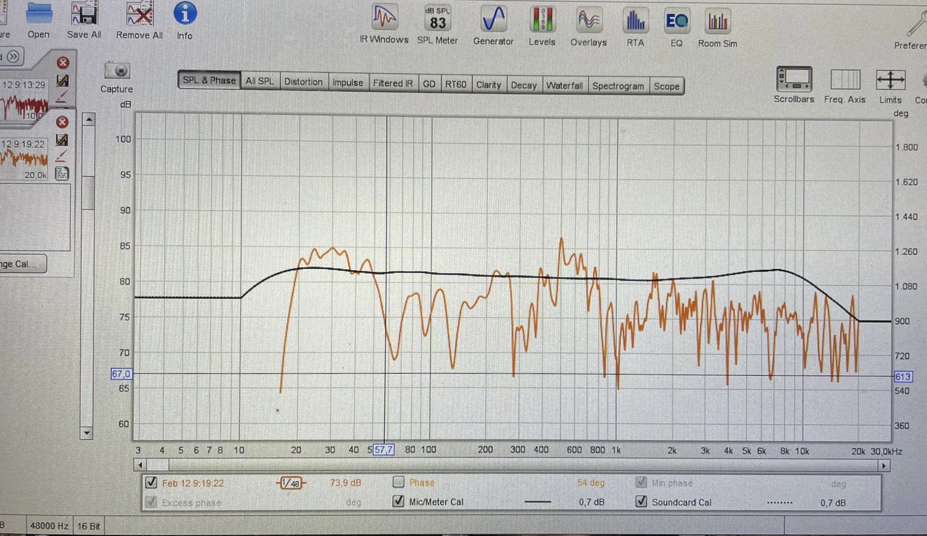

Zum einmessen nehme ich das Original Yamaha Ypao Micro, zum messen mit REW das Umik 1 .
Letzter Stand, habe jetzt mal auf Front gestellt höre gleich nochmal rein, da klingt es am angenehmsten . Daher kommt auch die letzte Messung wo man sieht das die Höhen nicht so durch die Decke gehen .
Das war eine Einzelmessung Linke und rechte Box ohne Subwoofer in Pure direkt , Lautsprecher stärker eingewinkelt .

Heute habe ich nochmal viel gemessen, gehört und gebaut. Das Ypao Micro misst Richtung Decke, das Umik nutze ich 90 grad also zu Front, mit calibrierungsdatei, deshalb die Anhebung des Yamahas obwohl REW und meine Ohren etwas anderes sagen. Habe an der Stelle wo es noch reflektierte größere Absorber dran gekloppt. Jetzt klingt es stimmiger , die Reflexionen um das Deckensegel herum sollen erhalten bleiben da es jetzt schon schön leblos und tot klingt 8)

Habe mir mal mehrere Sinus sweeps angehört , ich höre nur 3 leichte senken raus, keine überhöhungen, also zunächst mal kaum der Rede wert .

Chris 1990 hat geschrieben: So 13. Feb 2022, 23:59Das Ypao Micro misst Richtung Decke, das Umik nutze ich 90 grad also zu Front, mit calibrierungsdatei,
Auch das Umik sollte zur Decke ausgerichtet sein, und dann sind die 90° auch korrekt.
Wenn du das Umik auf die Fronts ausrichtest, dann 0°....
