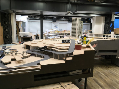

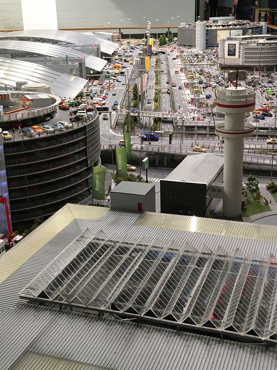

Ins Miniatur-Wunderland würde ich auch mal gerne gehen, meine Jungs würden da voll auf ihre Kosten kommen. Leider ist es von der Schweiz aus nicht gerade ein Katzensprung...

Christian H hat geschrieben: So 28. Aug 2022, 10:42 Ins Miniatur-Wunderland würde ich auch mal gerne gehen, meine Jungs würden da voll auf ihre Kosten kommen. Leider ist es von der Schweiz aus nicht gerade ein Katzensprung...
Ich war schonmal da (2013) und fand das überragend schön. In der Zwischenzeit hat sich da aber sicher sehr viel weiter entwickelt und ich würde gerne nochmal hin! Hamburg ist sowieso immer eine Reise wert, aber das gehört hier jetzt nicht her :D

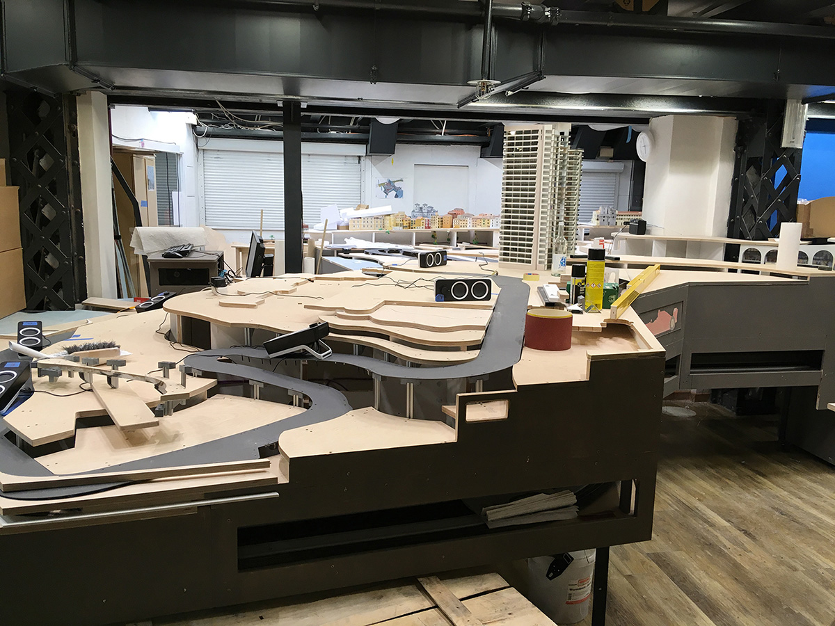

Ich war im November 2019 - da war gerade Monaco im Bau.
Mich hatte das zuerst abgeschreckt was ich da so an Wartezeiten usw. gelesen habe.
Wir sind dann am Spätnachmittag einfach mal hin als wir von der Besichtigung der Elbphilharmonie kamen - und keiner vor der Kasse. Insgesamt recht wenig Besucher. Das war natürlich angenehm.
Es war auch ausserhalb von irgendwelchen Ferien oder Sonn-/Feiertagen.
Auf jeden Fall faszinierend. Man sollte evtl. zwei Besuche einplanen. Ich fand 2 Stunden am Stück bei diesen vielen Eindrücken ausreichend. Lieber ein zweites mal als länger am Stück.

Mit Euch würde ich gerne mal ins Miniatur Wunderland in Hamburg gehen und nur zuhören was ihr darüber alles sagen könnt, wie ihr Euch in Details dort verliebt usw.! Wissen und Liebe für das Hobby bringt ihr ja zur Genüge mit

ja, Miniatur-Wunderland Hamburg steht bei mir auch wieder mal an, hoffe es klappt heuer im Herbst/Winter noch. Das letzte Mal, als ich oben war, wurde gerade Italien neu gebaut. Inzwischen sind die ja Einiges weiter und sogar mit Brücke im Nebengebäude (habe also nicht nur ich Platzprobleme :lol: 8) ). Wir hatten damals ein Buchungspaket, also Hotelzimmer, Nahverkehr und Eintrittskarten zusammen, somit entfiel das "lästige" Anstehen am Eingang, wir gingen einfach an der Schlange vorbei :wink:
Wir waren (nur 8) :lol: ) 7 Stunden drin - und ich bin mir sicher, daß ich bei Weitem nicht alles gesehen habe. Es war nicht eine Minute langweilig. So viele Details, Wahnsinn 8O . Lustiger Weise haben die Züge an sich fast am Wenigsten interessiert, obwohl es eigentlich das Hauptthema ist :roll:
Eine Reise lohnt auf jeden Fall bzw. ist Pflicht, zumindest wenn man ein bischen eine Ader für Modelleisenbahn hat :wink:
