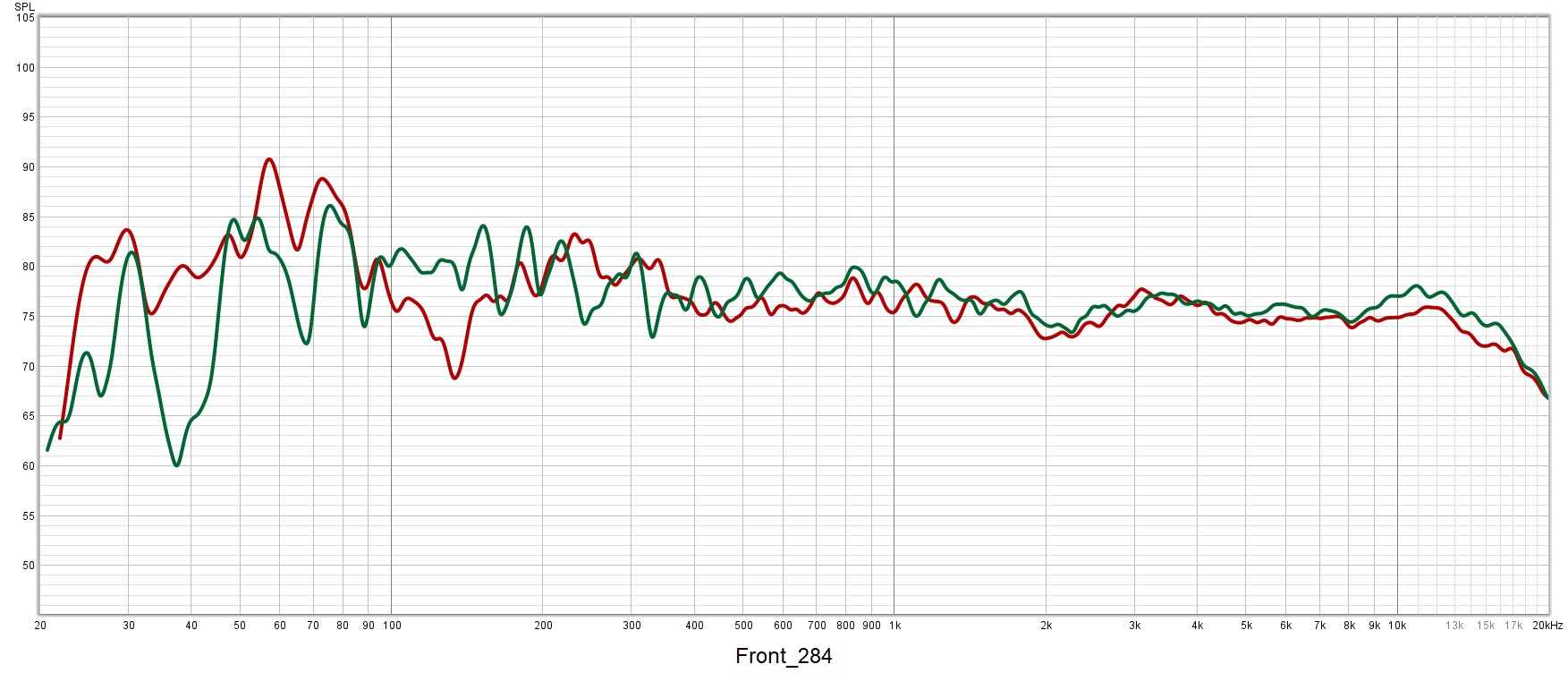

ich habe in den letzten Tagen viel Zeit damit verbracht im Wohnzimmer die Frontlautsprecher neu aufzustellen, und zu messen.
Mittlerweile habe ich das Stereo-Dreieck realisieren können, die Lautsprecher stehen 278cm auseinander (Mitte-Mitte), der Hörplatz ist ebenfalls in derselben Entfernung.
Die Membranen sind 91cm von der Rückwand entfernt, der rechte Lautsprecher zudem 70cm von der Seitenwand. Der linke LS steht im freien Raum.
Vorhin habe ich eine gemittelte Messung über drei Positionen am Haupthörplatz mit REW durchgeführt
Front rechts:
Zwischen 400 und 10.000hz gefällt mir der Verlauf schon ganz gut mit ~+-5db. Die Senke zwischen 2.000 und 3000hz bekomme ich nicht weg, ich weiß nicht wodurch sie verursacht wird. Tiefe Auslöschung bei 133hz - ok.
Moden im Bassbereich, hier kann Audysse Xt32 sicher noch optimieren.
Front links:
Gefällt ebenfalls zwischen 400 und 10.000hz, auch hier ist die Senke vorhanden.
Starke Auslöschung bei 38 hz (bekomme ich auch mit anderen Aufstellungen nicht wesentlich gemildert).
Gibt es noch Dinge, auf die ihr speziell achtet? Habt ihr noch Tipps, die ich ausprobieren könnte?
Im welchen "Bereich" sind eure Ziele bei einer Linearisierung? +-5db, +-3db etc?

die Präsenzsenke bei 2-3kHz ist imho ok, dort kann's sonst schnell zu scharf werden, der rechte LS könnte eine leichte breite Anhebung um 500Hz vertragen, damit er nicht kühler als der linke klingt, das Loch rechts im Oberbass kannst du mit einer Anhebung links kaschieren (Versuch), sollte nicht großartig ortbar sein, detto für das Loch links bei 40Hz rechts anheben (Versuch), dann mal eine Summenmessung machen ...

Welche Glättung ist das? Ich nutze meist "Variable" Glättung. Hast du außer dem AVR und der Audyssey App noch manuelle Eingriffsmöglichkeiten?
Ich bin habe in meiner Hauskurve im Wohnzimmer drin: 20 Hz +4dB / 20kHz -5dB. Das ist aber je nach Geschmack und Raum sehr subjektiv. Im Nahfeld am PC hab ich +5/-3.
Gegen die oberen Bassüberhöhungen kann eventuell auch ein näher an die Rückwand ran helfen. 90cm ist kritisch.
Meine Messungen mache ich idR mit dem Generator/PinkNoise und RTA frei gewedelt als fortlaufender Durchschnitt. 3 fixe Messungen sind sehr wenig zur Beurteilung oberhalb des Basses.

Sehe gerade dass die Kurven unterschiedlich geglättet sind, das ist ungeschickt. Links war 1/24, rechts eine höhere Glättung-

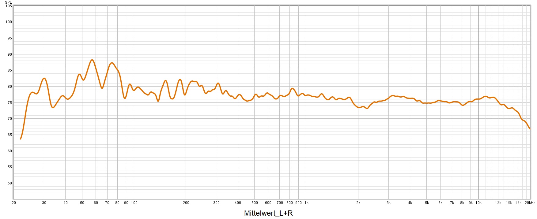

hier nochmal die beiden Verläufe mit 1/12 Glättung: Wenn ich die beiden Lautsprecher zusammen nochmal mittel kommt das heraus: Ich weiß aber nicht ob das mit der Realität viel zu tun hat.

Und warum ist 90cm Membranabstand zur Wand kritisch? In der Nubert Anleitung stand mind. 50cm, ich ging davon aus, dass es sich dabei aber um die LS Rückwand handelt.

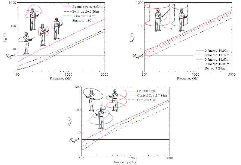

Anleitung gewedelte Messung RTA
Ich wedele die Variante oben rechts als Ausgang direkt am Hörplatz sitzend in drei Höhen(Nase +/-30cm) erst pure und dann nach den EQs. Zur Kontrolle, um einen Wasserfall zu bekommen am Ende klassische Einzelmessung:

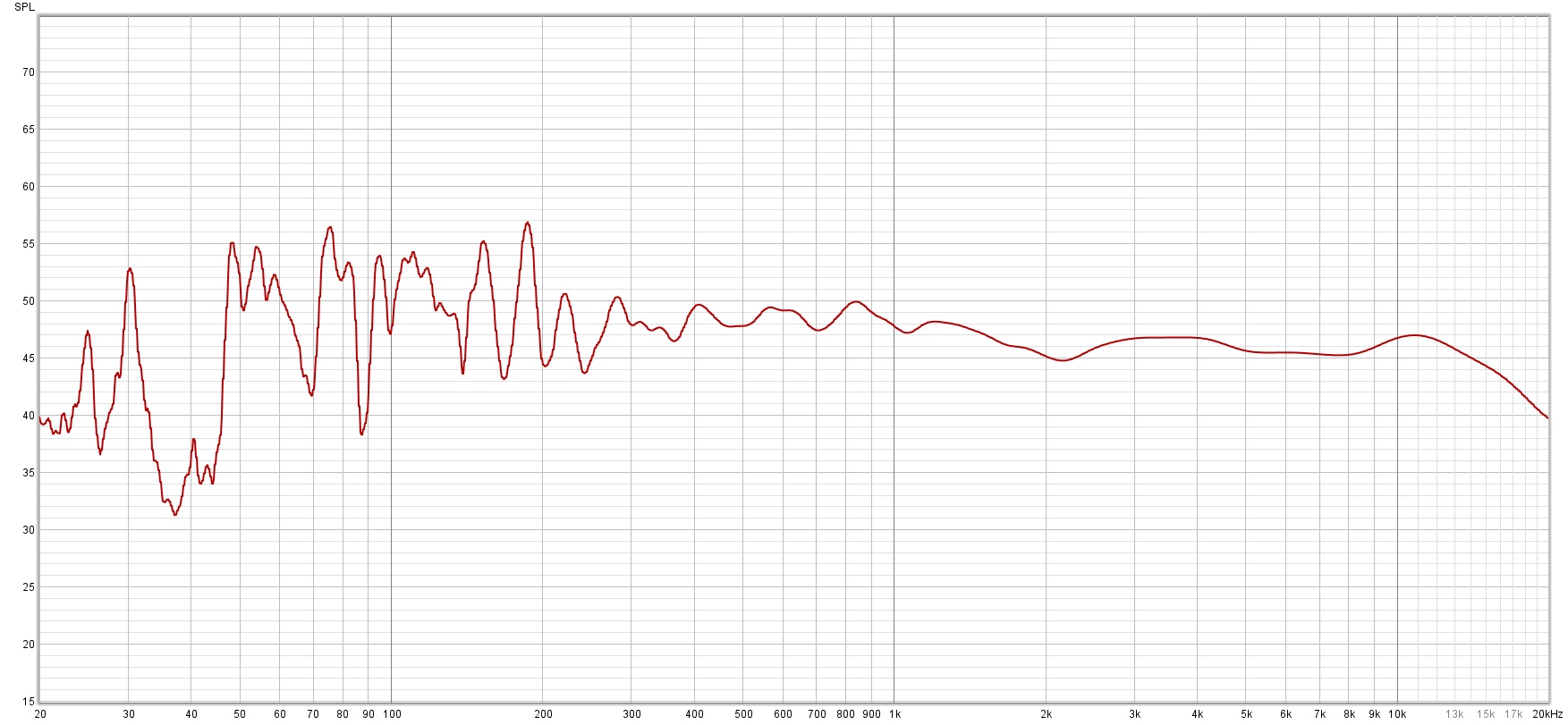

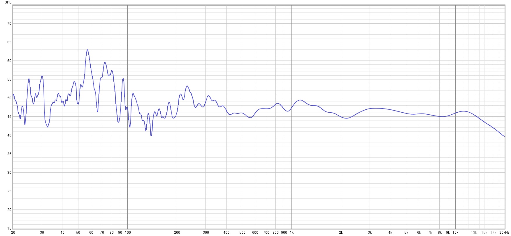

So, ich habe heute die gewedelten Messungen gemacht - grundsätzlich passten die Messung zuvor schon gut.
Die Aufstellungen habe ich auch nochmal mehrfach geändert, und mit den Abständen zur Wand gespielt.
Große Veränderungen erzielte ich aber nicht, daher ist jetzt der Abstand Lautsprecherrückwand zur Wand 50cm. Mehr Abstand bringt marginale Veränderungen oder tiefere Senken, näher an die Wand erhöht die Moden etwas.
Vorne links: Vorne rechts: Würde eine Bassfalle hinter dem Lautsprecher etwas bringen? Der rechte Lautsprecher steht ja mit ~70 cm Abstand zur Seitenwand, in der Ecke könnte ich einen 1m hohen Absorber unter bekommen.
