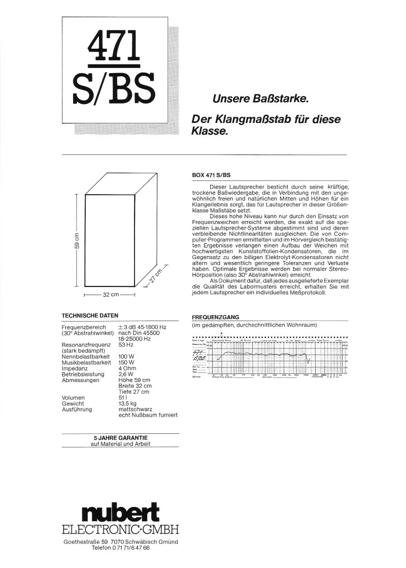

Stimmt, da lob ich mir meine alten Typ 471 da sind die Hochtöner irgendwie mit Ferrofluid eingegossen hat mir der Günther auf den NuDays mal gesagt. :o
Wobei das mit dem Ferrofluid nach Jahrzehnten auch Probleme bereiten kann. :sweat:
