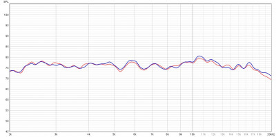

Christian_B hat geschrieben: Do 12. Mai 2022, 09:48 Ah, ok. In diesem Bereich strahlt die Nuline 284 eh mehr Energie ab
nein, tut sie nicht, S-Laut-Probleme spielen sich schwerpunktmäßig zwischen 5 und 10kHz ab, dort zeigt auch deine Messung dezente Zurückhaltung, eine maßvolle Anhebung über 10kHz macht's nur lebendiger, um die 15kHz könnte da ruhig noch mehr Luft sein ...

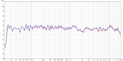

Wete hat geschrieben: Do 12. Mai 2022, 09:28 Zischlaute liegen deutlich höher. So zwischen 6 und 12 kHz (F liegt höher als S).
Ah, ok. In diesem Bereich strahlt die Nuline 284 eh mehr Energie ab:
Audyssey ist bisher bei mir in diesem Bereich nicht aktiv.
Das sieht böse aus.
Kannst du die 284er mal beide stark einwinkeln und nochmals messen?

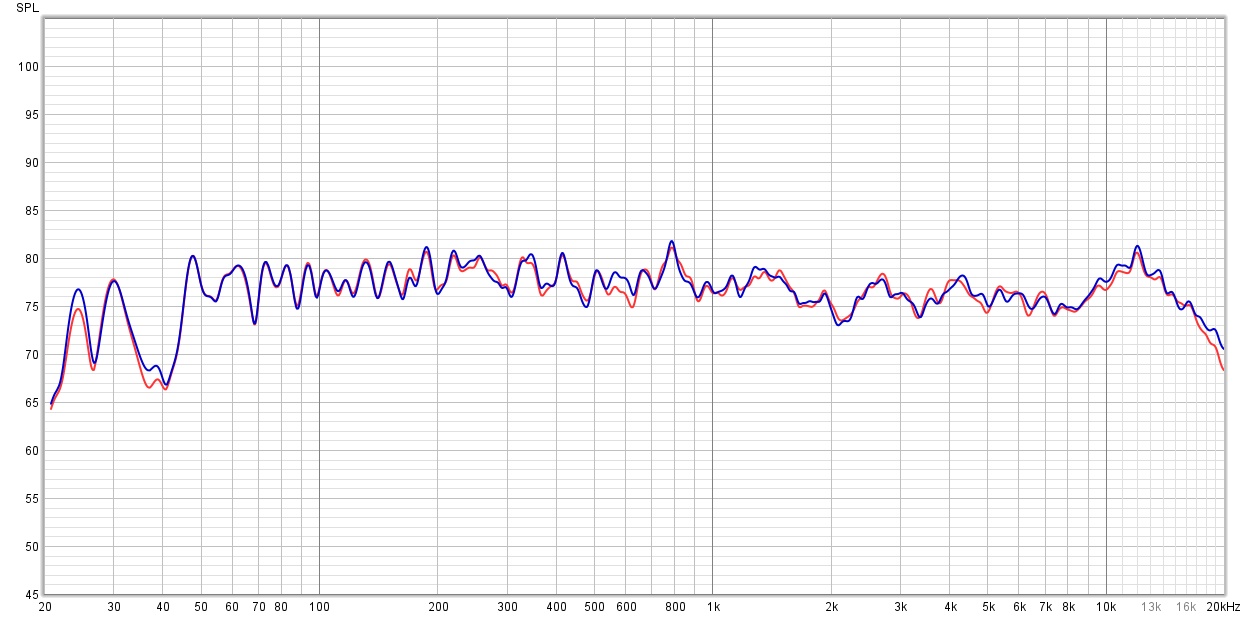

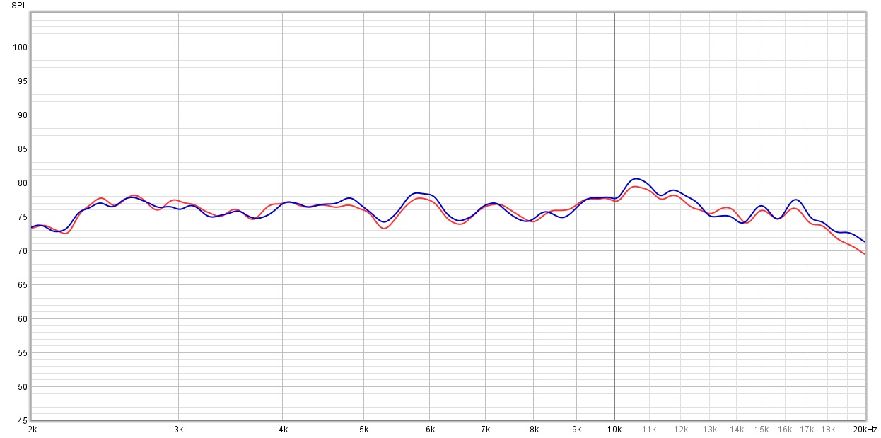

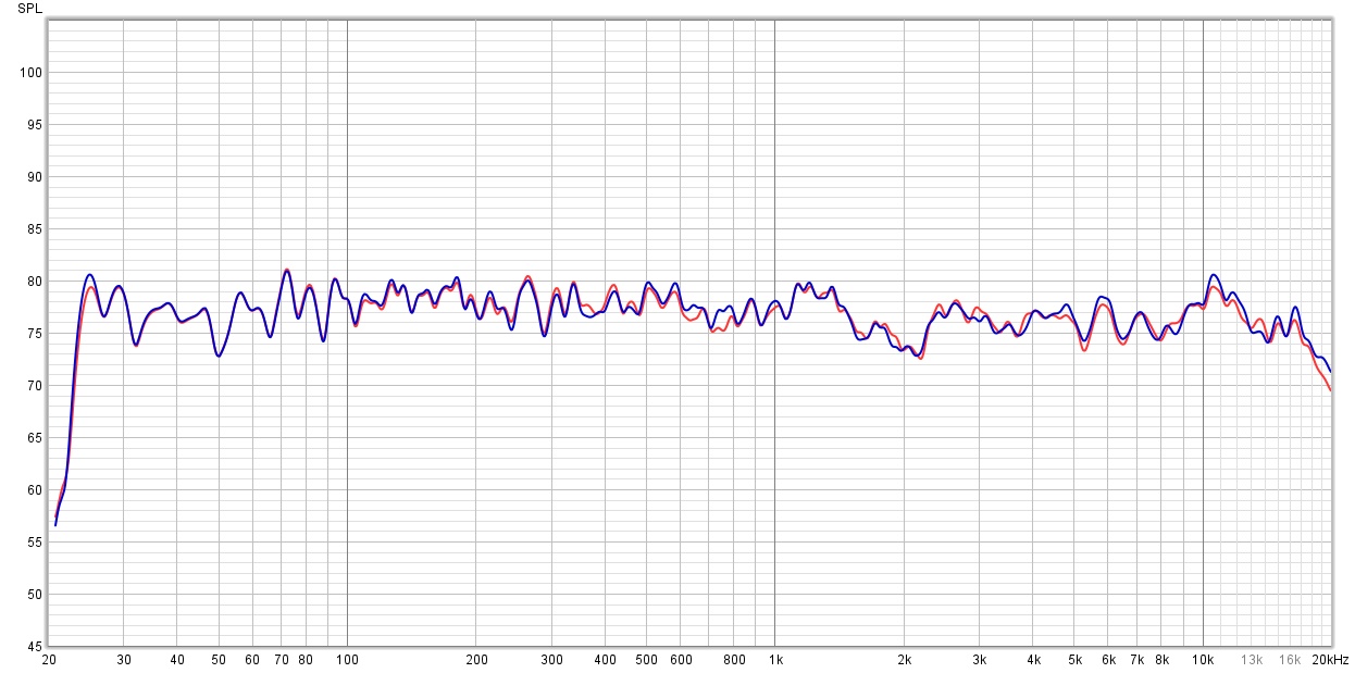

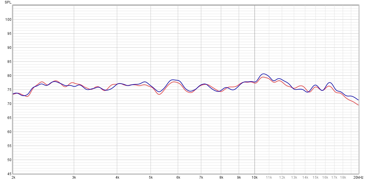

Ich habe gerade nochmal gemessen. Am Hörplatz, Umik zur Decke, 90 grad File.
Audyssey ist bei 500hz begrenzt.
Front-links
rot=leicht eingewinkelt
blau=direkte Ausrichtung auf den Hörplatz
Bereich von 2.000 - 20.000:

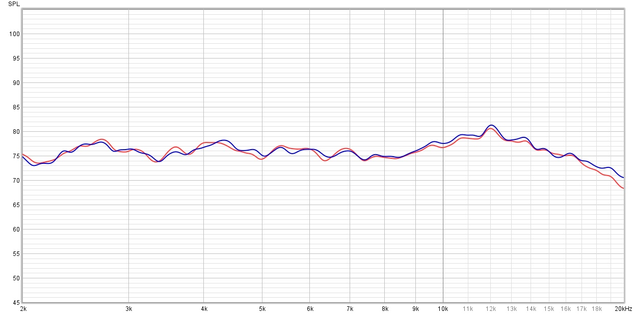

Front-rechts
Bei dem rechten Lautsprecher steht die Couch (L-Form) bis kurz vor dem Lautsprecher.
DukeNukem
Beiträge: 1357
Registriert: Sa 6. Nov 2004, 22:12
Wohnort: Meschede
Hat sich bedankt: 115 Mal
Danksagung erhalten: 208 Mal
Re: Bassschalter beeinflusst Höhenwiedergabe - warum?
Beitrag von DukeNukem »
Mich wundert, dass der Hochton nach oben hin nicht flach abfällt...
Das sieht mir wirklich nach einem raumakustischen Problem aus.
Als ob der Raum eher schallhart ist, wenig in den Höhen absorbiert, viele glatte Flächen, keine Rauhfaser?
Gab es eigentlich schon Fotos vom kompletten Raum bzw. Sitzplatz - Hörplatz?
Kannst du vielleicht auch nochmal aus 1 Meter Entfernung eine Messung zeigen?
1 Meter mittig MT-HT Höhe zwischen beiden Lautsprechern.

Dachte bisher, dass es Absicht bei der Nuline ist, damit auf Winkel noch genug Hochton ankommt.
Wohnzimmer ist mit Raufaser tapeziert, zwei Teppiche. Dazu Absorber an der rechten Wand und 4qm Deckensegel.
Der Nachhall fällt nach oben hin auch ab.
Hinter dem Hörplatz ist eine Vitrine mit Glasscheiben.
Ich schaue mal wie es ist wenn Absorber die verdecken.

Grundsätzlich sind die unangenehmen S-Laute tatsächlich durch die Überhöhung um ~ 11.000hz begründet.
Die Ursache konnte ich noch nicht ausmachen.
Es muss also schon immer da gewesen sein, ich hatte es nur vorher noch nie so stark wahrgenommen. Die Lautsprecher scheinen in Ordnung zu sein.
In den letzten Tagen habe ich nochmal vermehrt mit den Möglichkeiten von Audyssey gespielt. Da über die PC APP jetzt auch direkt EQ-Filter aus REW importiert werden können habe ich damit den Frequenzgang korrigiert.
Das klingt jetzt viel besser, ist allerdings erstmal nur Symptom-Bekämpfung.
