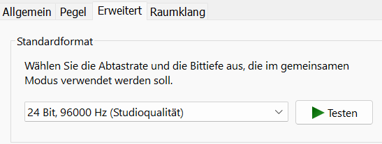

Meine Frage: welche maximalen Einstellungen machen bei solch einer Konstellation überhaupt noch Sinn und ab wann nimmt ein Gehör und insbesondere ein Altersgehör ohnehin nichts mehr wahr? Mache ich vielleicht auch einen gedanklichen Fehler?
In der oberen Abbildung die Möglichkeiten des Topping-DAC. und in der unteren Abbildung die Einstellungsempfehlung aus dem nuPro-Handbuch.
Und spielt es für die technischen Auswirkungen überhaupt eine Rolle, wenn man immer den maximalen Wert in den Tabellen auswählt? Also dass beispielsweise Komponenten überhitzen o.ä.?

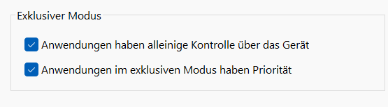

Mit welcher Software werden die Medien abgespielt? In der Regel ist es nämlich egal, was man in den Windows Settings einstellt, solange der Exklusivmodus von Windows (WASAPI) genutzt wird. Dann darf die Software selbst entscheiden, welche Bitrate und -tiefe sie wiedergibt und das sollte bevorzugt genutzt werden. WASAPI ist dann zumeist (es gibt Ausnahmen bei benötigter Zusatzsoftware, wie ich gelernt habe) die Einstellung der Wahl im Medienplayer.
Zusammenfassung:
DirectSound = Einstellung ist relevant - es wird alles mit dem eingestellten Wert abgespielt
WASAPI = Einstellung irrelevant, da exklusiver Modus - der Medienplayer entscheidet
Letzteres hat auch den Vorteil, dass man eben immer die native Bitrate und - tiefe ohne umständliches Umschalten erhält. Also 96/24 wird mit 96/24 ausgegeben und 44,1/16 wird mit 44,1/16 ausgegeben.

Ich gehe dann einmal davon aus, wenn in Windows folgende Einstellungen vorliegen:
dass dann die Signale 1:1 an die Anwendungen durchgereicht werden, also an die Nubert-Aktivboxen plus Sub und an den DAC-Topping DX3 pro+, und dass dort dann alles weitere dort automatisch "eingestellt" wird?
Unabhängig davon was in Windows hier:
eingestellt ist? Habe ich das richtig so verstanden?

Edit: Um keine Verwirrung zu stiften. Wenn Du einfach vollumfänglich Windows 10 inkl. dem zugehörigen Player „Groove“ mit den nuPros verwendest, dann musst Du Dir um den exklusiven Modus keine Gedanken machen. Dann stelle einfach die gewünschte Bitrate und-tiefe ein und fertig! Was man da einstellt ist reine Ansichtssache - ich würde 44,1/24 einstellen, andere wie hier vorgeschlagen alles auf 96/24 upsampeln oder auch ein Vielfaches von 44,1 wie 176,4/24 wählen.
Interessant wird der exklusive Modus nur, wenn Du einen fähigen Player (Roon, Foobar, VLC, KODI, u.v.a.) mit WASAPI-Unterstützung nutzen solltest.

Bei Deinem Anwendungsszenario ist es tatsächlich so, wie in meinem Beitrag darüber erklärt, der exklusive Modus interessiert hier eigentlich nicht. Da auch Netflix und Amazon im Spiel ist, tendiere ich auch zur globalen Einstellung 96/24.
