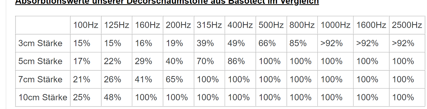

Will kurz anmerken, dass du hier Basotect etwas unteschätzt. Bei 10cm wird schon der Oberbass-Bereich Absorbiert. Bei 15cm sicherlich auch schon der Tiefbassbereich, dass die Welle maximal 2-3 durchkommt, bevor sie ganz absorbiert wurde.Christian_B hat geschrieben: Di 9. Aug 2022, 10:28 Grundsätzlich ist es ja recht simpel zusammenfassbar...
Je kleiner die Materialdicke, desto höher sollte die Dichte des Materials sein.
- Absorption Mittel/Hochton bis ca. 10/15cm dicke --> Basotect / Aixfoam oder Steinwolle mit mittlerer bis hohe Dichte (z.B. Rockwool Termarock 50)
- Breitbandabsorption und Bass ab ca. 20cm dicke --> Steinwolle mit geringer Dichte (z. B. Rockwool Sonorock)
Bei Steinwolle musst Du selber basteln, Basotect und Aixfoam kannst Du ggf. als Dekorplatte direkt an die Wand hängen.
Ich hab vier Bilder mit 5cm-Platten hinter einem Poster im 5cm Holzrahmen und schon das absorbiert verstörend gut.
Aber Basotect hat auch seinen Preis.

anphex hat geschrieben: Di 16. Aug 2022, 14:23Das ist der Punkt. Und um wirklich Breitbandig und/oder Bass zu bedämpfen braucht es Fläche. Eine komplette Rückwand 40cm tief mit Absorbermaterial auszustatten ist mit Basotect nicht rentabel.Christian_B hat geschrieben: Di 9. Aug 2022, 10:28 Aber Basotect hat auch seinen Preis.
Für (Tief-)Basswellen braucht es zudem eine geringe Dichte, damit die Wellen tief eindringen können + Fläche/Tiefe.
